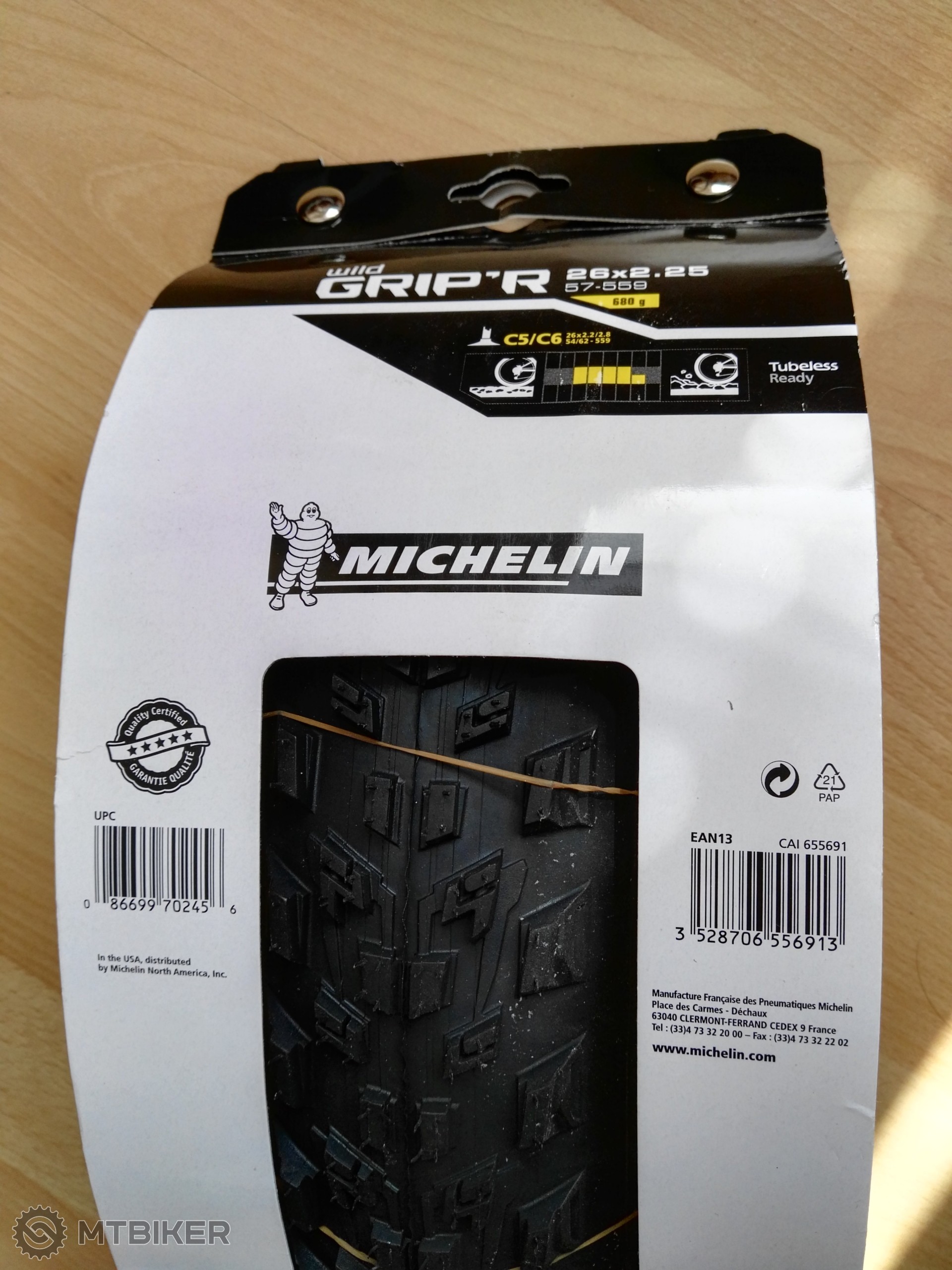

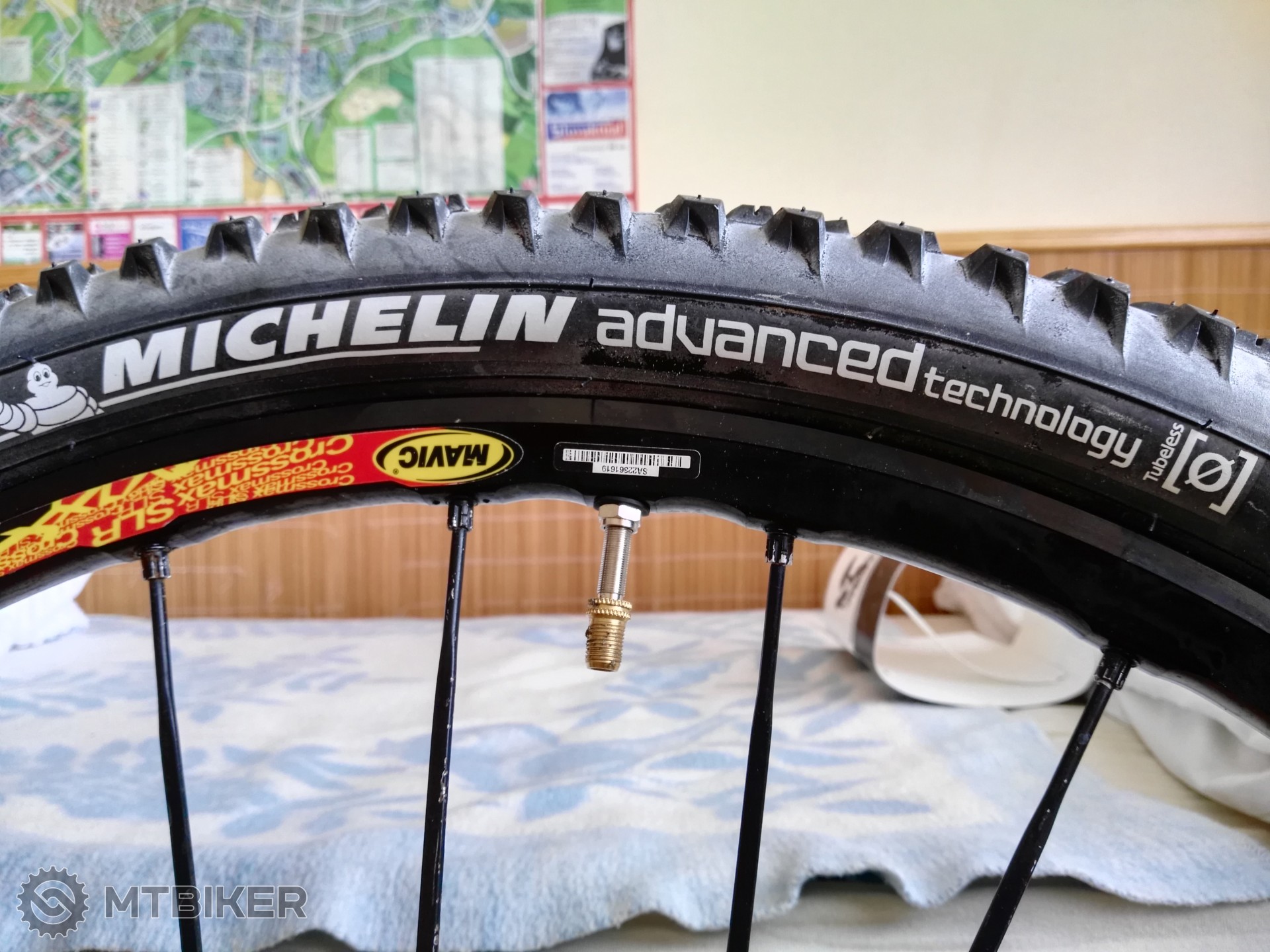

Tu hladaj zdroj tvojich problemov.
Ak by si mal dobre nalepenu spravne siroku pasku, nie je mozne aby sa tmel dostal do rafika - nema kadial.
Pre rafiky s vnutornou sirkou 25mm sa doporucuje paska so sirkou 30mm.
Pozri obrazok, ktory je tu uz XY krat
Existuju 3 druhy spajania rafikov a vsetky su pouzitelne pre bezdusove riesenia, nakolko po spravnej instalacii pasky sa tmel ani vzduch nema ako dostat po spoj rafika.
Cize vzduchotesnost spoja rafika s tym nema nic spolocne, kedze cely spoj z vnutra je prekryty dvomi vrstvami pasky (doporucuje sa zacinat lepit pasku cca 10cm pred spojom rafika a po nalepeni celeho obvodu ukoncit pasku cca 10cm za spojom).
Tu su este tie 3 druhy spojov:
1. welded (zvarany) - jediny ma vzduchotesny spoj
2. sleeved (spajany stredovou spojkou)
3. pinned (spajany dvomi kolikmi)
Tubeless vs Latex Tube vs Butyl Tube, Rolling Resistance Compared
http://www.bicyclerollingresistance.com/specials/tubeless-latex-butyl-tubes
Latexove duse pouzivam uz asi +/- 8 rokov. Ale Michelinom sa vyhybam, nemam ich moc rad, pouzivam geaxy, tie uz sa ale nerobia. Je fakt, ze to ma mensi valivy odpor ako klasicke butylky (je to logicke, kedze latex je omnoho tvarnejsi), co cloveka po prvykrat prekvapi je, ze ma pocit defektu, aj ked je to nafukane ako treba
http://www.suncycle.sk/sk/produkt/kit-joes-no-flat-tubeless-ready-all-mountain-fv/7908
dik
Ja som teraz kupoval vlozku do rafiku, aby som mal vsade galuskove, lebo to robilo problemy s tym, ci mam spravnu dusu so sebou.
myslim ze by to vadit nemalo.... hlavne si daj poriadne zalezat na nalepeni pasky napriek tej gumenej obruci s ventilom.... a na ten raf potrebujes pasku 28mm!!
