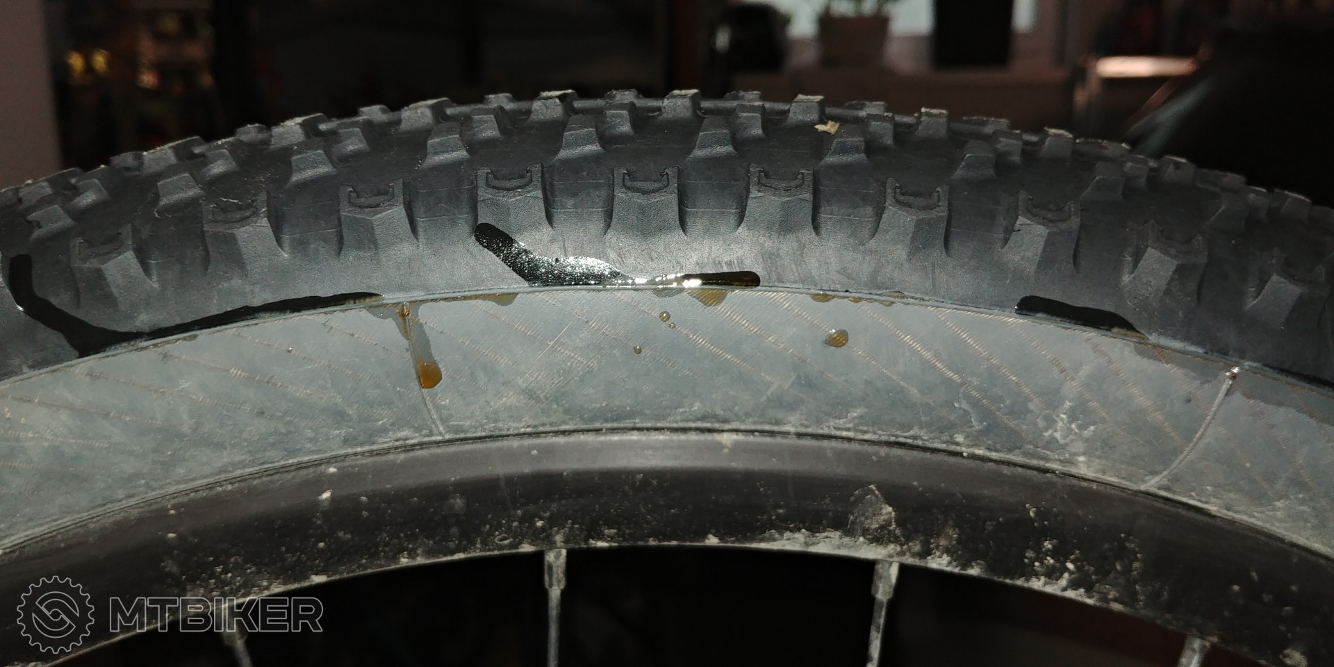

Ráfiky Syncros XR2.5, plášte forekaster a aspen, oba exo tr.
Vďaka za rady
https://www.mtbiker.sk/shop/servis-a-trening/lepenie-a-tmely/slime-pro-tmel-bezdusovy-tubeless-237-ml.html
Ten je zrovna bez latexu a podla testov na nete ma vselijake vyhody, ale defekty v gume velmi netesni
https://www.youtube.com/watch?v=G2OqwuhNGfg
ja som zazil fail s Joes Eco Sealant, odvtedy len latex, nie je to velmi ekologicke ale aspon to funguje
Doma som dolial tmel, dieru zalepilo a takmer na celom obvode v mieste ako u teba mi to začalo slziť. Guma sa dá dojazdiť aj bez duše ale budeš musieť zrejme častejšie dolievať tmel.
Ja som mal na biku od vyroby Ralphy a cca po 3/4 riku zacali defektovat a hlavne predny ? co ma dost jedovalo lebo nebol vobec zjazdeny. Tak som ich vymenil obidva a mam pokoj....este neboli prerobene na bezduse ale kvalita Ralphov sa prejavila
jazdil som na tom cele leto a jesen bez problemov - tmel som dolial po cca 3 mesiacoch co by malo byt v norme.
- to je nejaka vittoria?
