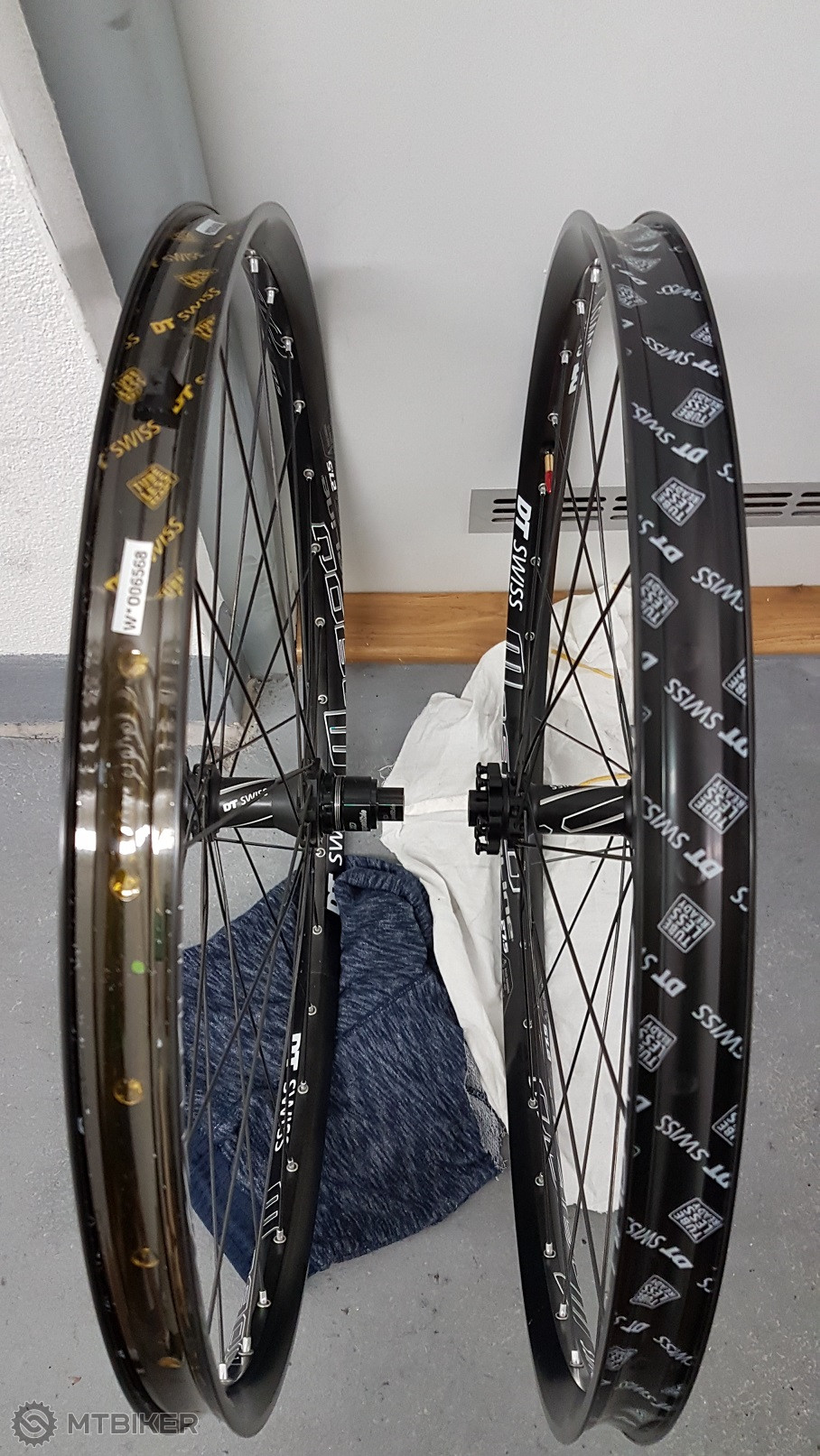

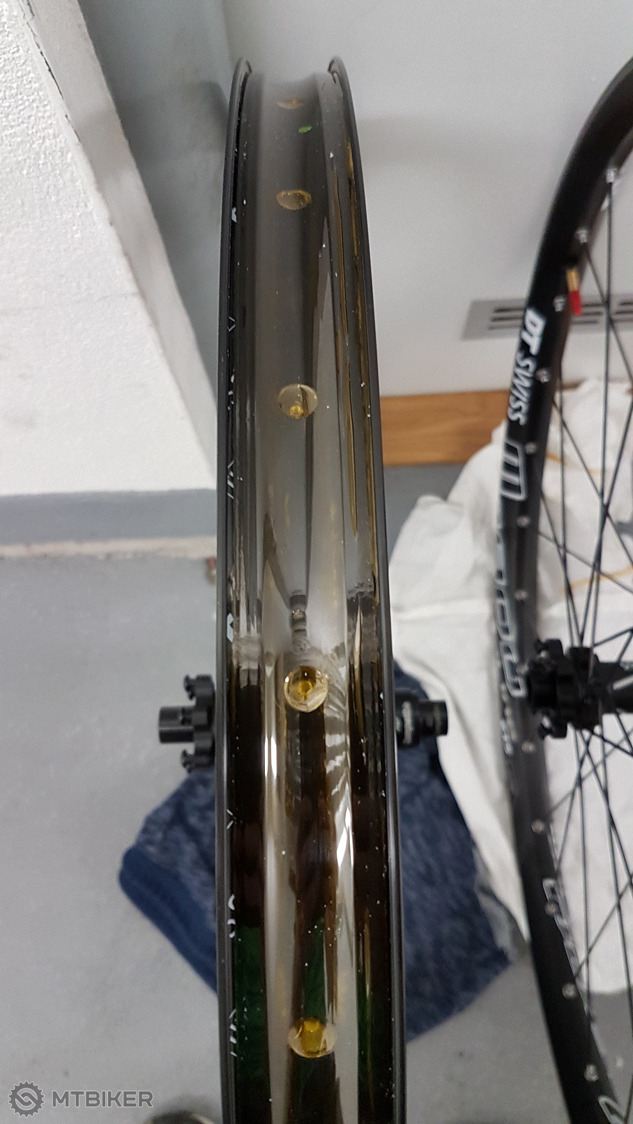

a tiež spôsobom použitia, rozumej "šikovnosťou" - Tufom som sa "ogrcal" po tom, ako som ho aplikoval ihlou do galusky priamo do miesta defektu a pri vytiahnutí ihly mi tmel vystrekol naspäť
Vie mi niekto vysvetlit, co sa mohlo stat s tou paskou a tiez kam zmizol tmel? Je mozne tu divnu pasku pouzit znova - nezda sa byt nijako porusena? Vdaka za odpovede.
mám UST ráfiky. Ak by som chcel prerobiť na bezduše, tak bude spoľahlivo fungovať kombinácia UST ráfik-TLR plášť? Je potrebná páska, keď niple su zaliate v ráfiku pod plastovou paskou? Kolko tmelu?
Ďakujem.
