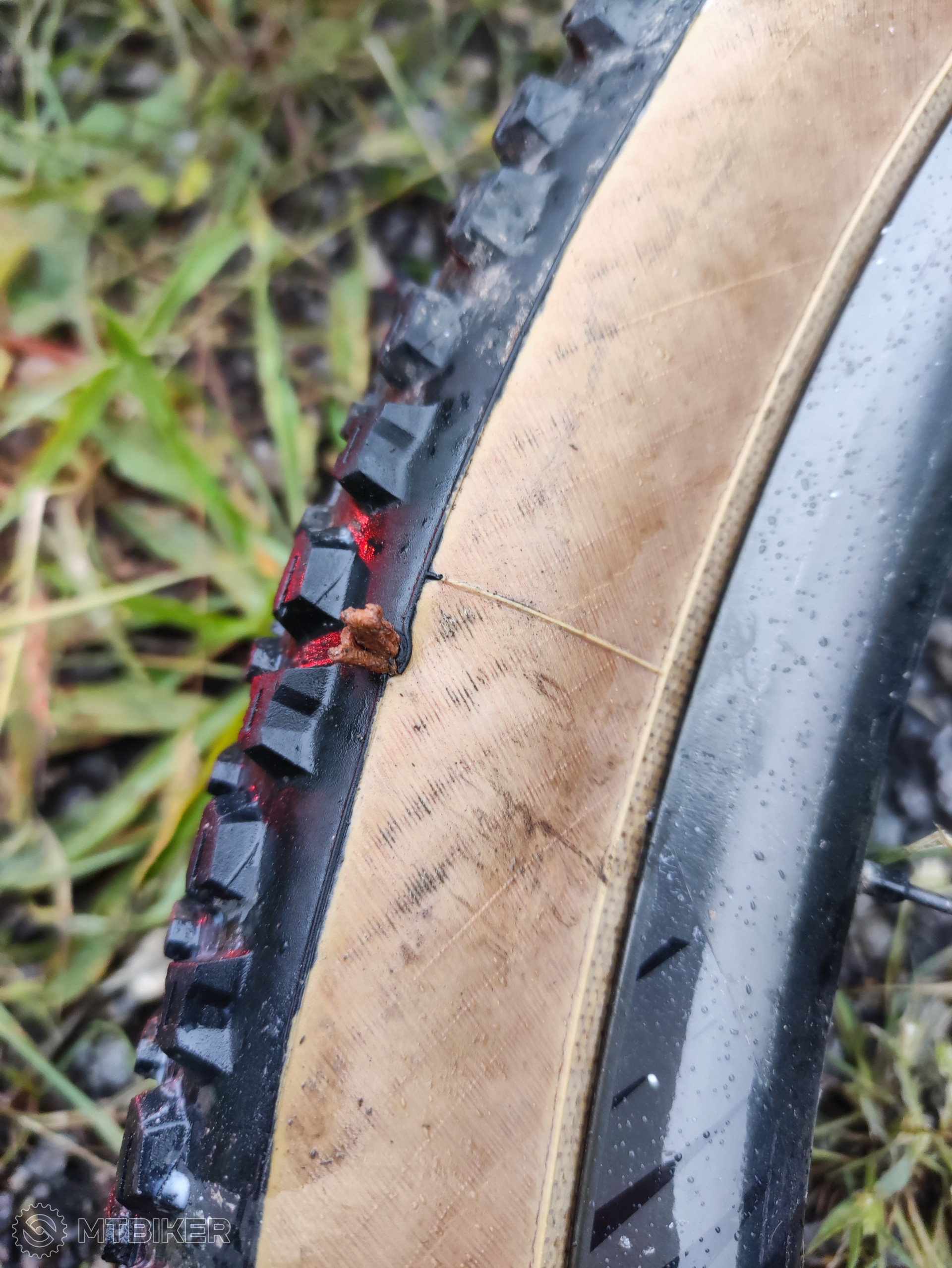

Otázka na skúsenjších, tmel Stans NoTubes, nalieval som priamo do plášťa, asi minutu-dve kým som odmeral a prelial a už akoby sa začal zrážať. Treba to nejak rýchlejšie robiť, či je to ok? V kolese to ale pekne žblnká. Alebo radšej nabudúce cez ventil?
