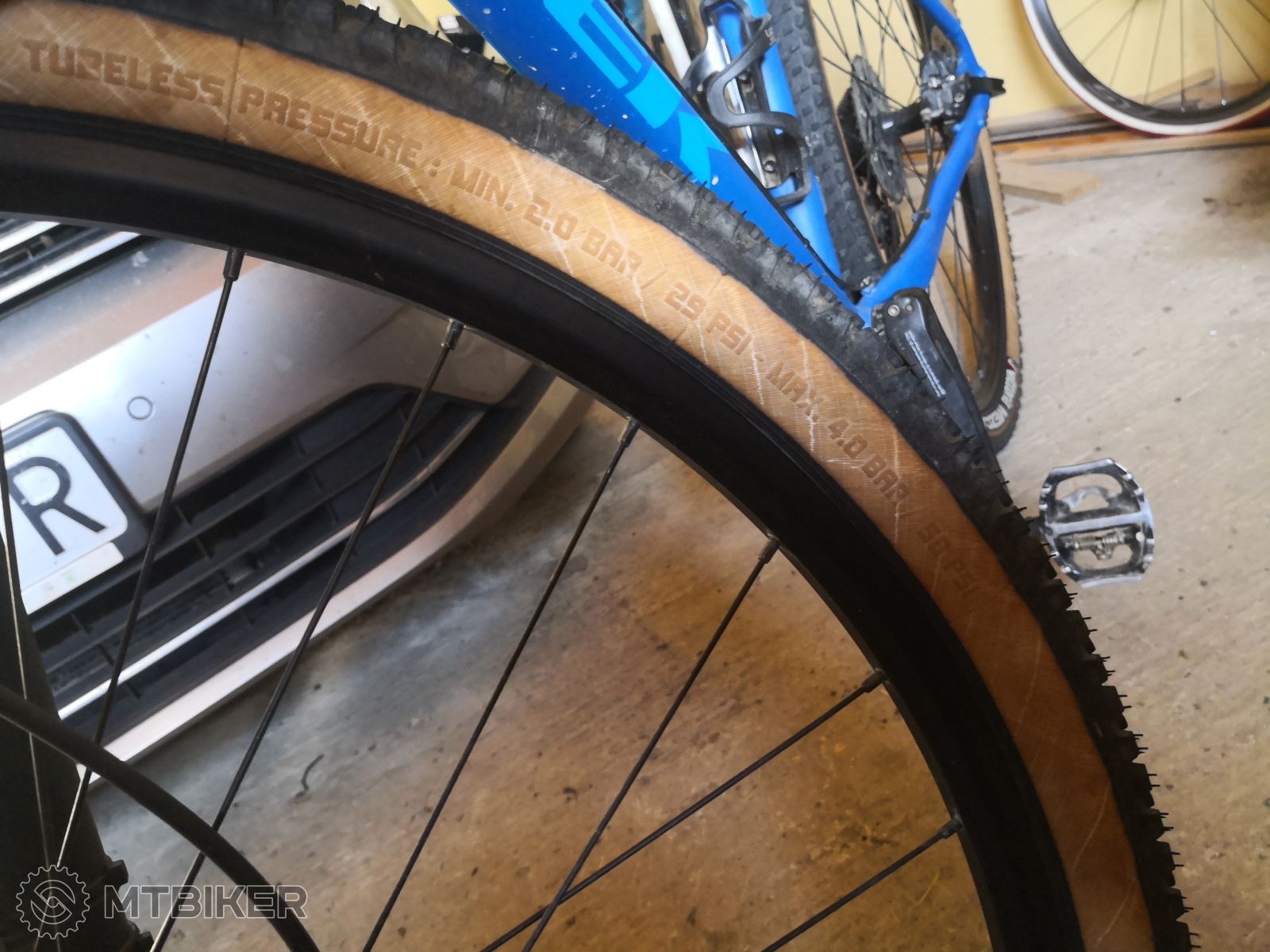

Stans, nejde o to ci mi prsty zlepi ale ze to nedrzi tlak a vobec neposobi lepkavo ani po zaschnuti.
stevefun poloz koleso na par minut na nejake vedro aby ti tmel riadne pozatekal k patkam plasta. Idealne je ist sa potom na bajku niekam previezt nech sa tmel v plasti rovnomerne rozleje
davkovanie ci cez ventil alebo striekačku, uv sledovanie dier len plus.
v polovici sezony som len odtiahol patku plasta a skontroloval ci je stale tekuty a pekne funguje
Dobre pozri, ci je zaskocena patka. Okolo patky je to posledne miesto, kadial by mal vytekat tmel. Ja som si zvykol namazat patky stetcom mixom jar + voda (taka emulzia aby sa smykali prsty, co ja viem cajova lyzicka jari do deci vody), staci malo a zapadnutie patiek je ovela lahsie a poriadne.
mlieko tam mas ?
