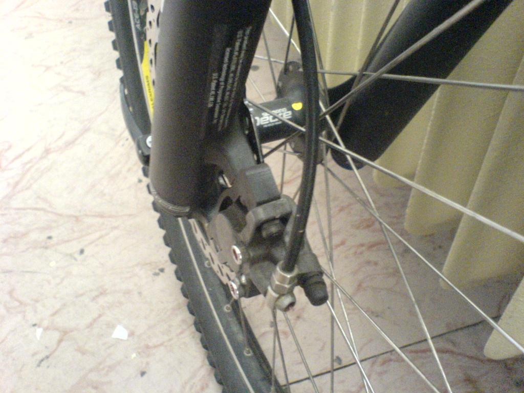

ale je pravda, ze na jar tam daam iny naboj pravdepodobne nejaky Novatec
samozrejme cas ukaze co s nou ten 202 mm kotucik spravi
