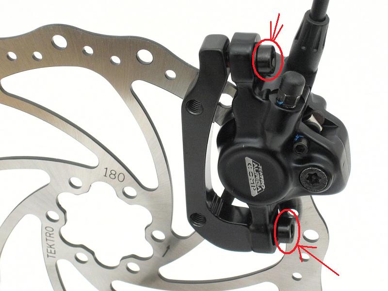

povolit treba tieto dva (vid obr.) a potom uz postupovat ako pisal Kigiri. Ak to robi len obcas, ako pises ... tak skus este osadit koleso tak, ze ho tam vlozis, zatlacis brzdu (drzis) a uzavries rychloupinak. Snad nieco z toho pomoze ...
