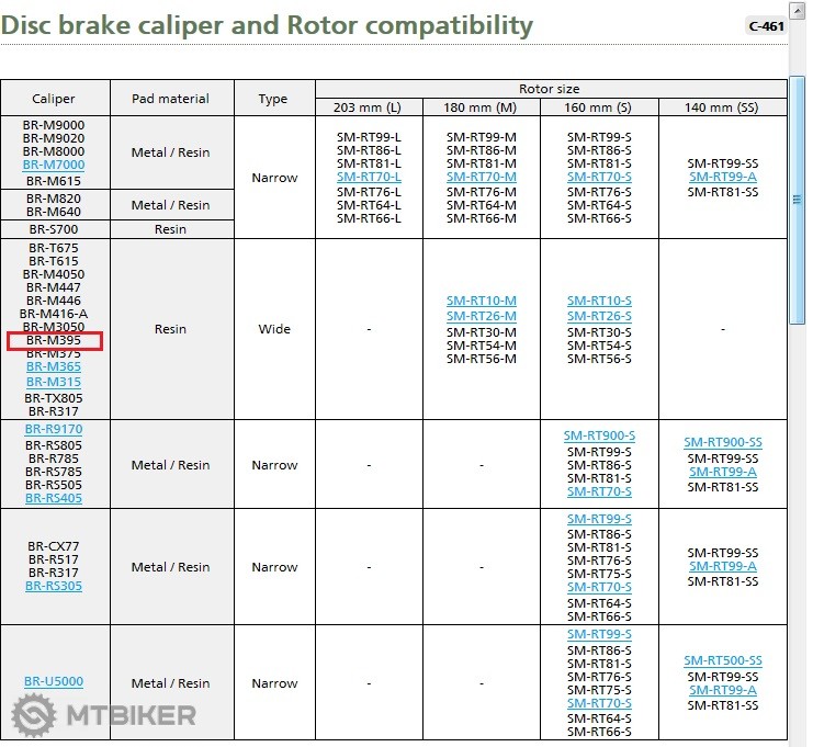

Možem použiť k brzdam Shimano BR-M396 kotuš Shimano SLX RT76 ?
V servise mi tvrdia že je to v poriadku ale mam pocit že sa to opotrebovanie kotuča nie je tak ako by malo byť.
Ďakujem

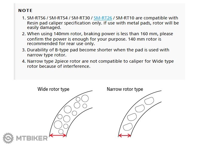

Ja nevidim na tychto kotucoch nic divne, je to v uplnom poriadku, kotuc SLX je uz preca vysia rada a je vhodny na organicke aj metalicke dosticky, ake su pouzite strmene je uplne jedno, problem by skor nastal v opacnom pripade, nizska rada kotuca (napr. SM-RT26 ) urcena len na organicke (resin) dosticky, a v strmeni by boli metalicke, vtedy by siel kotuc velmi rychlo do vecnych lovist.
No ono technicky to funguje, ale Shimano na tech stránke udáva, že je rozdiel medzi "wide" a "narrow" kotúčami. No a pre BR-M395 (396 je páčka, strmeň je 395) sú určené Wide kotúče. Pri použití úzkeho "narrow" kotúča, môže dôjsť k nerovnomernému opotrebeniu platničiek napríklad.
