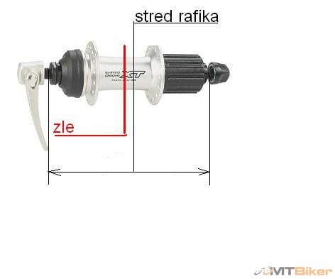

Takze ak je koleso s kotucom koleso sa vzdy vypleta nie na stred naboja ale vzdy na stred osky. A je jedno ci je to predne alebo zadne koleso. Rozdiel je iba, ze vyplet zadneho sa musi riesit rozdielnou dlzkou spic, tz na stranu kazety idu kratsie. Snad to z obrazka bude jasne. Takze Bady daj to do servisu nech ti to skontroluju. A taktiez nerozumiem, ako si pohol vypletom tak ze ti to sadlo
Dik za upozornenie, myslel som samozrejme stred osky naboja.O nesuososti rafku tu nebola rec,jednoduchym posunutim(precentrovanim) vypletu do pozadovanej strany sa len kompenzuje nepresnost vidlice resp.jej patiek, ktore mozu byt nerovnako obrobene, deformovane, mat zatecenu farbu a pod.Nechce sa mi kreslit,pre lepsiu predstavu to mozeme simulovat, ak naschval upneme koleso krivo alebo pridame podlozku na jednu stranu naboja.Ked problem nebudu patky,ale ine casti vidlice,riesenim je - ako som uz pisal - reklamacia resp.nova lepsia vidlica.
