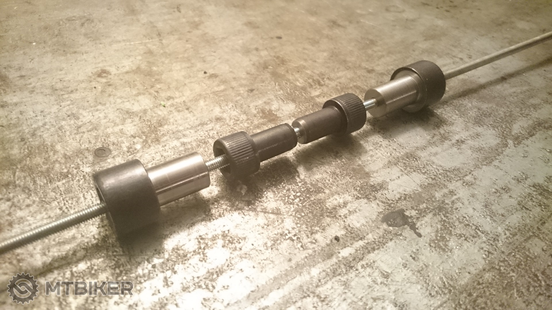

Čaute, mám podomácky vyrobenú vidlicu na centrovanie kolies. Pôvodne som na nej centroval len 9 a 10 mm rýchloupinaky, ale teraz keď mám 12 a 15mm prestrkovaciu os nastal problém, ako to upevniť do tej vidlice, kde mám teraz vlastne len vykrojené "U". Mohli by ste sem hodiť nejaké fotky, ako to je riešené na original vidliciach, alebo ako ste to poriešili vy?

http://www.mtbiker.sk/shop/servis-a-trening/naradie/centrovanie-kolies/unior-adapter-na-15-mm-os-pre-centrovacie-stolice.html
