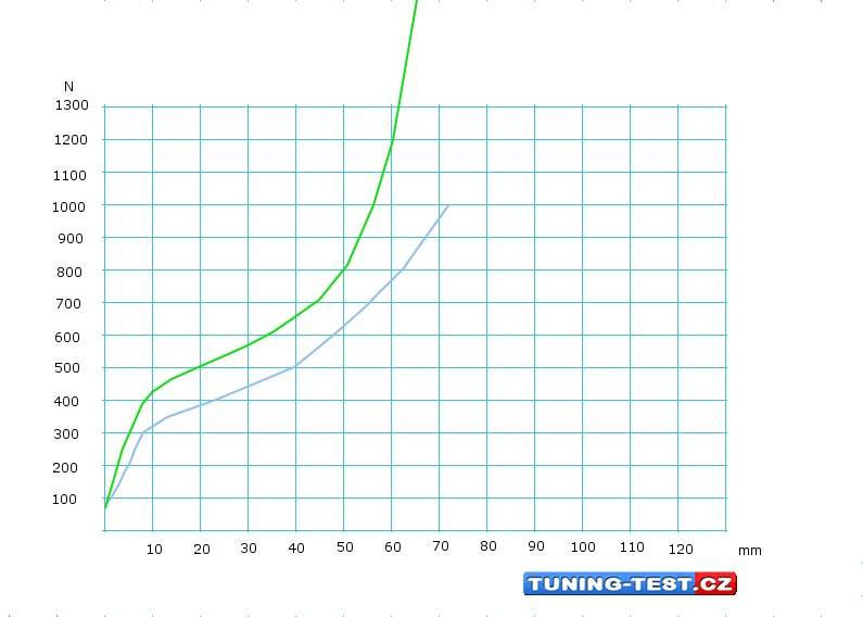

Graf charakteristik není mým výmyslem, je používán dávno ale vždy byl měřen na speciálních strojích. Já jsem z gafu měření charakteristik vytvořil pouze metodu použitelnou i doma, zcela přesně vypovídající a rozsah měření upravil tak aby odpovídalo domácím možnostem.
Měření je jinak běžně prováděno až do 250 N, je to hraniční hodnota, kterou je jezdec schopen v reálu dosáhnout.
Již se prakticky dostatečně prokázalo, že správně provedená domácí měření je plně srovnatelné s továrními. A taky, že zcela přesně zobrazuje i vnímání jezdce v praxi, pokud je tlumič vidlice bez problému.Tady máte v osobě Romana člověka dostatečně zkušeného, který Vám dokáže vše zhodnotit a případně odhalit i chyby v měření.

Když se budete v tomhle oboru pohybovat déle zjistíte, že i měření vydávaná za oficiální nemusejí být přesná a někdy jsou i záměrně zkreslená.

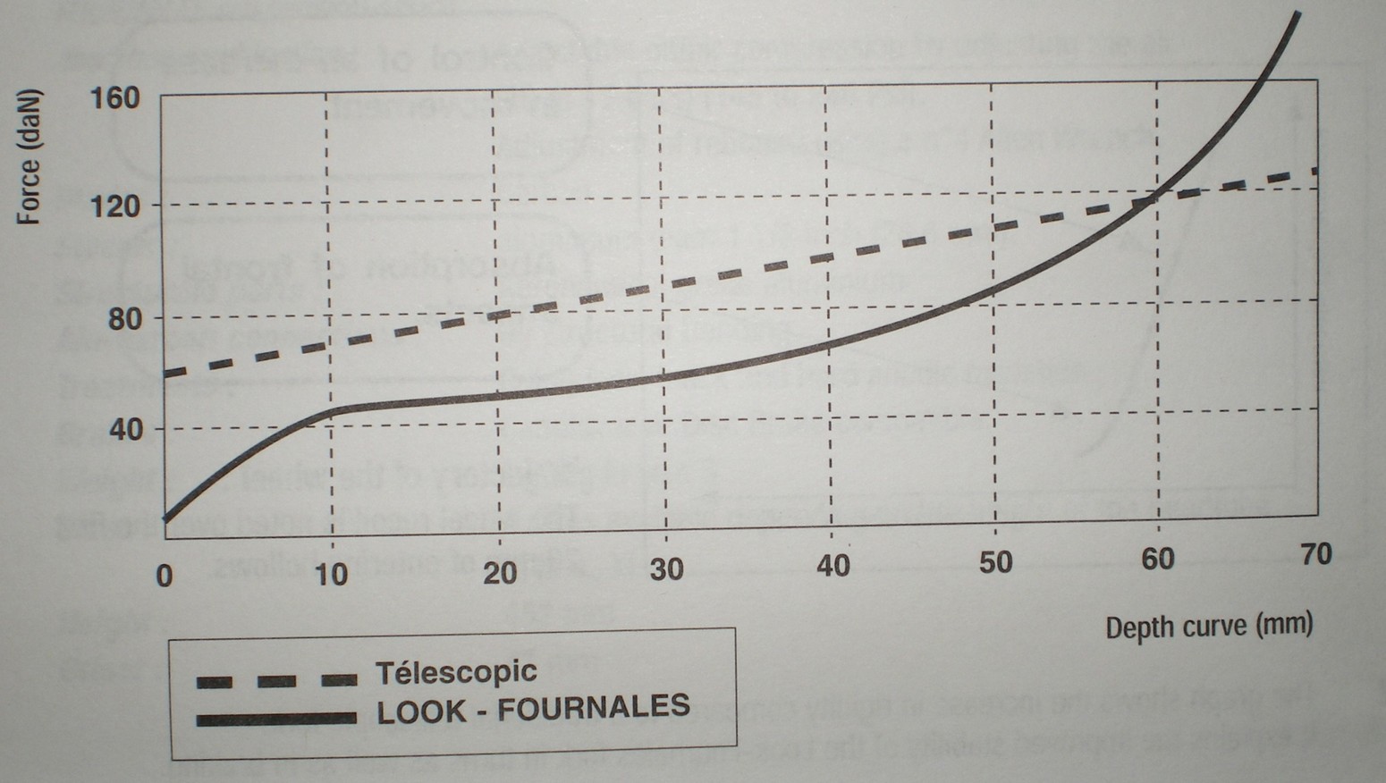

K tomuto účelu použijeme podklady Žiga, který zde uvedl oficiální údaje své paralerogramové vidlice.
Spodní křivka je onen paralerogram a horní, na porovnání je prý běžná teleskopická vidlice, vše přebráno z předchozí stránky a překresleno do naší tabulky.
Z tohoto překreslení je taky naprosto jasné, že ůdaje, které se měřením získají se musí vždy zakreslovat ve stejném formátu a měřítku, jinak nemají vypovídající hodnotu a nejde přímo porovnávat.
Takže zatímco na předchozím grafu z prospektu nevypadá křivka nijak dramaticky a zdá se, že má i plochý průběh, převedením do naší tabulky vyjde něco zcela jiného

PS pisal som ze nechapem hodnoty v mojom grafe ale tie tvoje som tiez nepochopil- normalna vidla by sa mala odtrhnut pri zatazeni cca 60kg? Uz teraz fakt neviem.
nebude se pohupovat moc pod šlapáním ale jeji skutečná aktivita se bude odehrávat až nad hodnotou zatížení, nebo spíše rázu od 40 kg (400 N) výše a to je docela dost.
Známé málo citlivé vidlice Marzocchi MX COMP jsou na tom dokonce lépe a taková běžná křivka, která zase ukáže aktivitu oné Marzocchi proti pareloragramu je v tomto grafu.
Opět je zde vidět podobný průběh ale vše je posunuto do nižších a tedy citlivějších hodnot na počátku.
Křivka, která vychází na obou obrázcích je tvarově podobná a ukazuje tak typický průběh vzduchového odpružení.
Ten počáteční strný nýrůst je práce negativní pružinky, nebo komory. střední část je celkem plochá a následně strmě roste ke konci zdvihu. ten strmý nárůst na konci je velmi žádaný, je to základní vlastnost každé vzduchové pružiny a znamená to to, že vidlice půjde velmi obtížně na doraz, právě díky tomu extrémně strmému nárůstu na konci.
Na druhou stranu, když není systém správně nastaven nemusí využívat právě z tohoto důvodu vzduchová vidlice vždy a plně celý svůj zdvih až do konce.
U spodní, modré křivky marzocchi je třeba ještě říct, že je plošší hlavně proto, že má vyšší zdvih a i když není měřena až do konce onen strmý nárůst, jehož nástup ke konci měření je již vidět bude narůstat stejně strmě jako křivka zelená, tedy křivka parelogramu.
Tento údaj udáva výrobca tvojej vydli ako porovnanie tvojej (paraleontogramovej) a klasickej (teleskopickej) vidlice.
Pochopil si správne. Odtrh udáva až na hranici 62kg čo je našťastie blbina, alebo cielený reklamný ťah.
