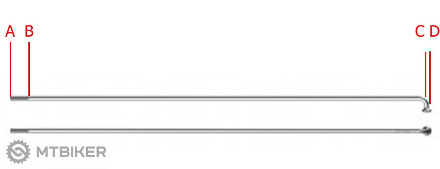

Zdravím, našiel som si na zadnom kolese prasknutú š*****. Ulomená je v ohybe. Chcel som si objednať náhradné, len ma zarazilo že tých možností je veľa, s odstupom 2mm. Neviem sa rozumne vyjadriť, tak som nakreslil obrázok s pár značkami. Vedel by mi prosím niekto povedať, že rozmer špice je vzdialenosť medzi A - D, alebo medzi inými značkami?

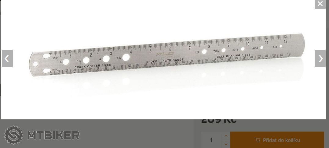

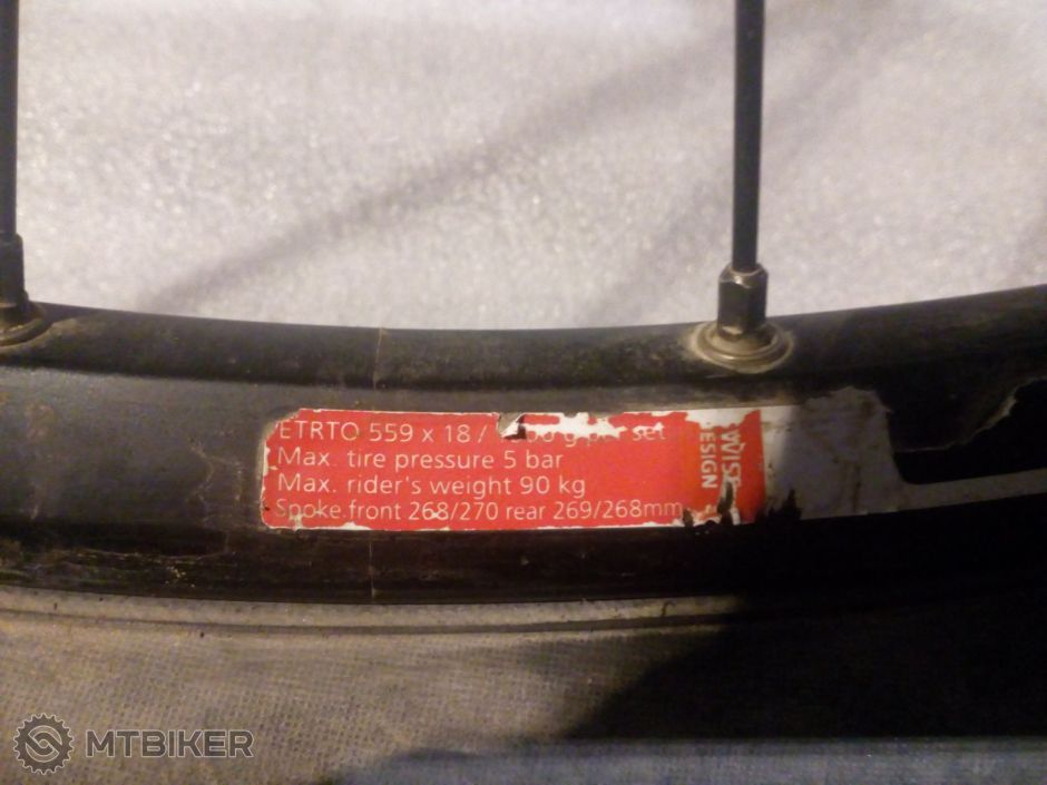

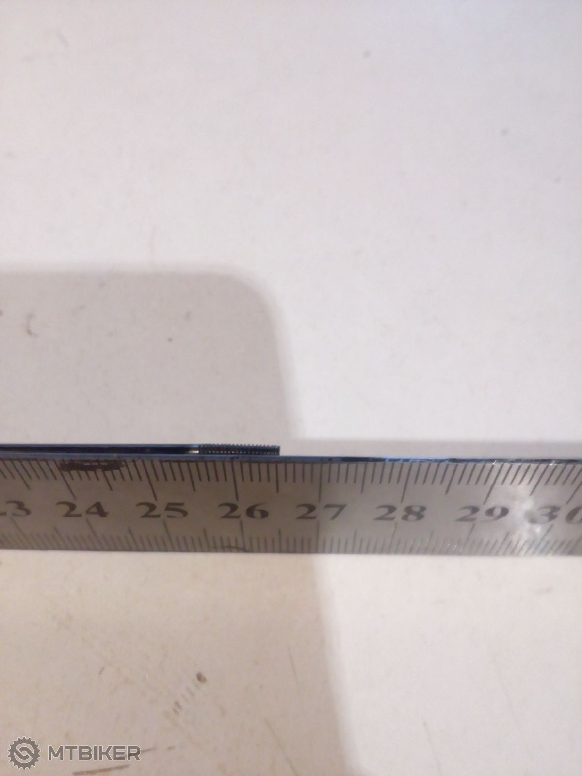

Meranie spice dlzka. Vyrobca uvadza na rafiku rear 269/268mm, rafik dt swiss +s***** DT SWISS Competition 2/1.8x268mm. Realne ako sa ma merat podla navodu predajcu, ale vobec nesedi dlzka. Odmontovane z kolesa az 2 spice originalne dobre, namerana dlzka 265mm. Meranie od konca pri zavite, po kolienko vnutorne spice. Vidim to tak : 2 x meraj raz kupuj, ja neverim, co uvadzaju vyrobcovia na vyrobku.
Bude asi jedine vysvetlenie ako pises, od konca do konca je presna d. 268mm, inac asi meraju.
mal by som merat pravitkom original na meranie s*****v, ale moje meranie je rovnake, podla paravitka je 265mm.

Pravítko opres do ohybu a po koniec závitu.
