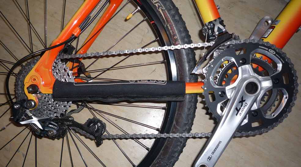

Zdravim ... mam taky problem chcem vymenit prehadzovacku altus za XT ale neviem aku dlzku ramienka mam zvolit. ( kratke lebo stredne ) Po forach bola pisana len kapacita na presykovaci, max a nim koliecko. Kazeta je SRAM 850 11-30T Vedel by mi dakto poradit. ?? hm
krátké neexistuje u XT je jen dlouhé GS a extra dlouhé SGS
k kazetě s 30z ti dlouhé - tedy GS bude stačit v pohodě, ale abych tě moc nepopletl tak GS se běžně říká střední, a SGS dlouhé

Ja mam ramienko GS na XT saltri. Je to ovela lepsie ako dlhe ramienko. Retaz menej skace vdaka kratsiemu ramienku. Retaz je viac napnuta. Len si treba viac davat pozor na zaradeny prevod na velkej pile. Vzadu mam 34 kazetu.
by mě zajímalo co se stane když zařadíš 44/34 a co se děje při 22/11,12,14
jinak ***** příklad nevhodného použití GS ramínka.
GS a SGS při správném nastavení a seřízení fungují úplně stejně rozdíl je právě v rozsahu počtu zubů které ty přehazky zvládnou
protože ti na lehkých převodech přehazka nenapne řetěz, pokud ho nastavíš tak abys mohl zařadit převod 44/34.
a pokud dáš délku řetězu tak aby ti na lehkých převodech řetěz napl, tak při zařazení převodu 44/34 což se omylem stát může, tu přehazku prostě utrhneš
teoreticky můžeš řícz že se takové převody nejezdí, to je pravda, ale hlídat si za jízdy co mám zařazeno a co ještě můžu zařadit je nesmysl
... ale hlídat si za jízdy co mám zařazeno a co ještě můžu zařadit je nesmysl

Nejde len o to utrhnutie, na krátke ramienko ti môže vychádzať kratšia reťaz a naopak. Čo to potom znamená pri radení je jasné. Buď ako píše david ti bude zbytočne naťahovať prehadzovačku (skrátenie životnosti) alebo v opačnom prípade sa budeš diviť prečo ti padá reťaz, prípadne po jazde cez nerovnosti prehadzuje samovoľne.

Ak je nulový predpoklad že bude chcieť jazdiť takýto prevod tak jednoznačne doporučujem stredné ramienko.

tak jak píšeš s kazetou 30z je GS v pohodě
s 32z se taky bez problémů dá vozit, problém nastává s 34z tam už to prostě nejde ideálně nastavit a jsou tam rizika které sou popsané výš tam už bych s 3-plackou 44/32/22 volil určitě SGS.
já sice vozím GS s 34z kazetou ale mám ve předu jen 2-placky 44/29
