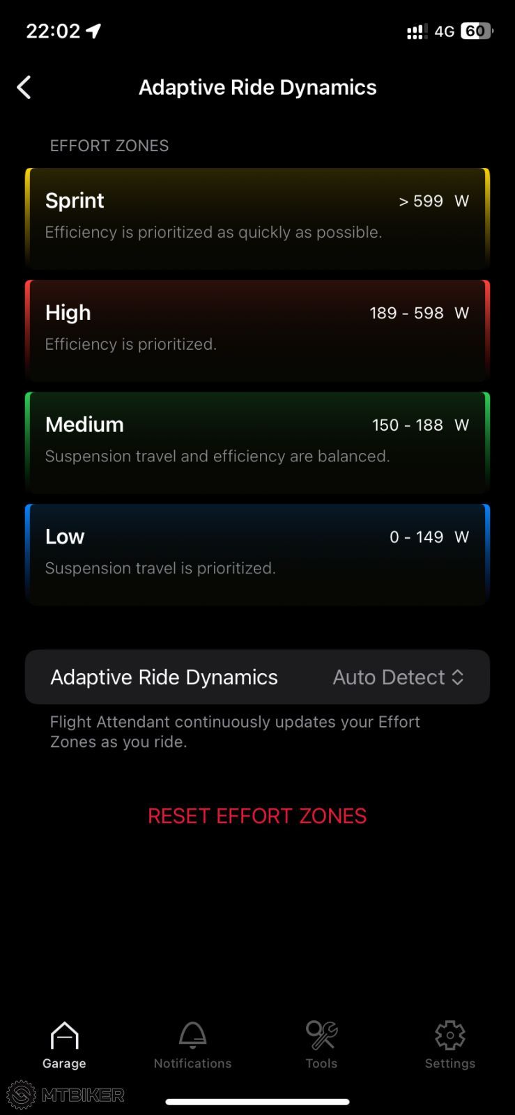

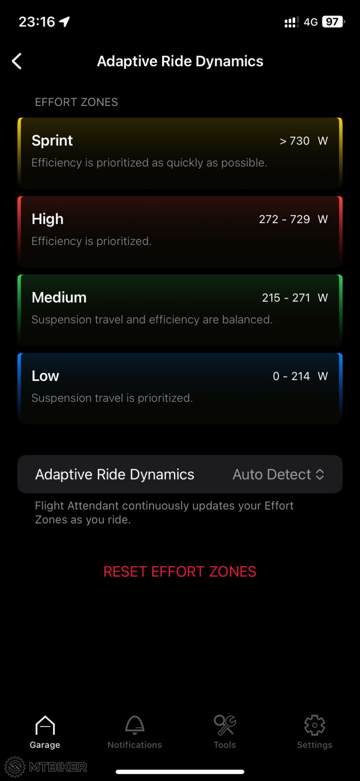

Takto mi to auto nastavilo po intervaloch, manualne som to skusil zmenit. ked pojdem zajtra do lesa, prepnem na auto a postnem ake data mi to ponuklo.

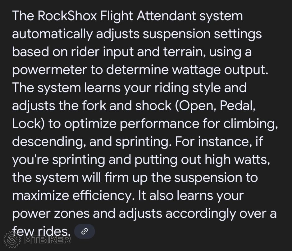

ako mi uz odpisal backyfx, tak system prioritne zamyka, comu rozumiem, ale podla sramu (ako som dal link) to ma otvarat/zatvarat podla wattov.

Vsetko to, co je tam napisane je presne to, co ti tu aj my piseme, ale ze uplne vsetko. To vyzltene je len jeden kusok do skladacky.

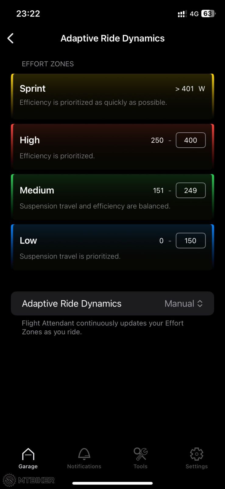

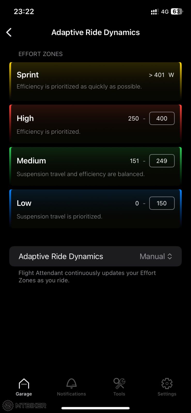

Ako mate tie zony nastavene vy?

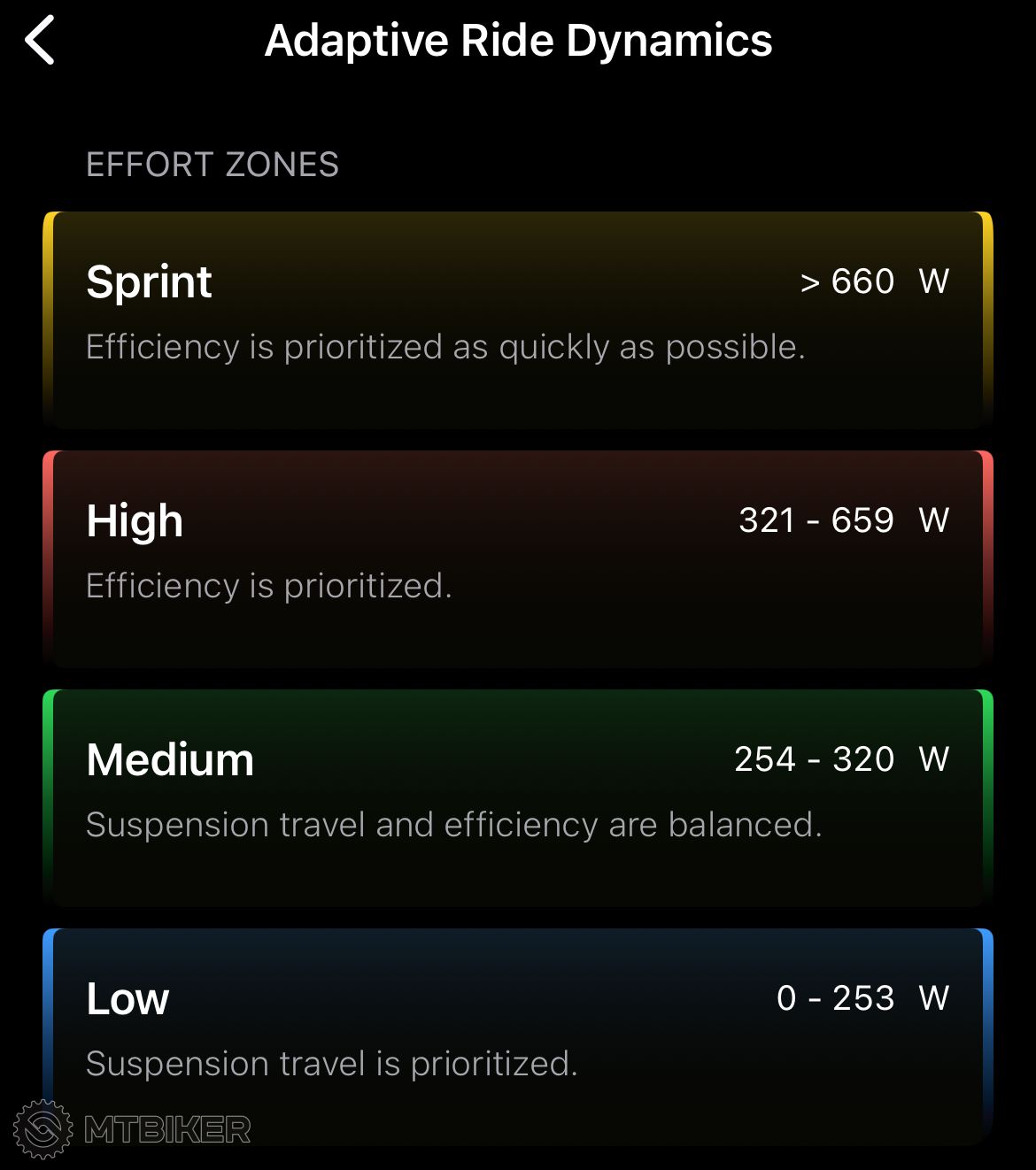

Ja to mam takto
Pripadne viac pojazdit, lebo mi dalo Low zonu az po 304W.

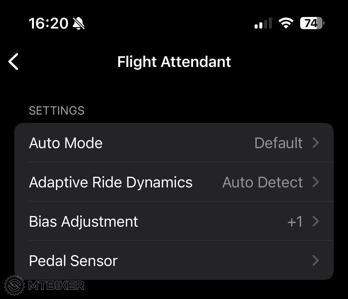

Bias mam na -2

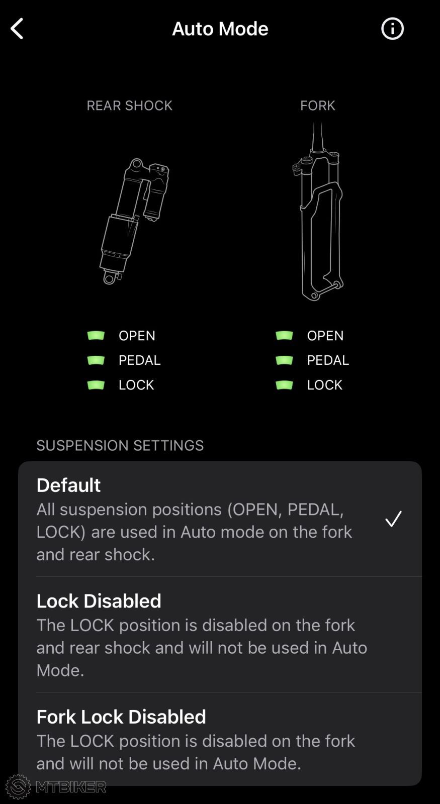

- Jazda s FA je urcite tvrdsia ako bez neho. Velakrat to uplne zamyka v situaciach, ked ja by som to nechal v strednej pozicii (vacsinou v pomalej rychlosti ked slapem utlacenym lesnym chodnickom, ktory je ale trochu hrbolaty)
- Nevnimam velky vplyv Adaptive Dynamics. Pokial nejdem intervaly alebo preteky, tak som skoro stale v zelenej zone. Aj tak to ale zamyka viac ako je pohodle na pohodovu jazdu.
- Mam pocit ze Bias setting ma vplyv len na to, ako rychlo to znova zamkne po odomknuti. Jazdim na 0. Ked som skusal -1, -2 tak som mal pocit ze jediny rozdiel je ze to zostava dlho otvorene, ale citlivost kedy to odomknut sa nemeni.
- Vacsinou prave kvoli tomu mam "Fork lock" disabled. V sedle sa vidla nehne v Pedal mode ani ked idem 400+W takze som s tym v pohode. Nemyslim, ze je velka pravdepobnost ze budem sprintovat po asfalte o umiestnenie na maratone, takze s tym kompromisom dokazem zit. Dalo by sa to riesit dalsim AXS podom, ale stara Reverb je tazka a nova hnusna

Dost by podla pomohlo, keby umoznili trochu granularnejsie nastavenia - napr. vypnut Fork Lock len v zelenej zone. Pripadne by to mohlo aj samo podla akcelerometra vediet posudit kedy idem zo sedla a dalo moznost nezamykat vidlu pri jazde v sede.
