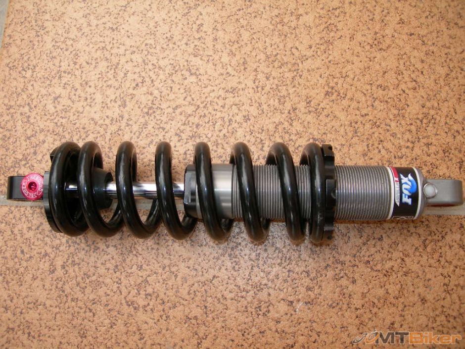

Zdarvim.Davno som dakde docital ze tlmicfox vanila r by som nemal sam doma repasovat ,vraj to treba dat iba do servisu.Predtym som mal tlmic manitou swinger a ten som si repasoval bezproblemov.
Chcem sa spytat ze ci ho mozem teda rozobrat a vpohode zlozit bez akychkolvek problemov.
Vpravo ten zablendovany cervik drzi pod tlakom vzduchovu(dusikovu ) komoru pod olejom. Ak to rozoberies, nebudes to mat ako natlakovat. Swinger ma na fukanie autoventil. Alebo si tam mozes dat dorobit ventilku a fukat to vzduchom namiesto dusika, alebo si to daj spravit do Slovkolexu.
