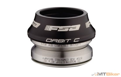

Potrebujem poradit ohladom hlavka.Chcem kupiť nové.Neviem či je to integrované alebo semi integrované(vid foto) A ešte jedna vec hlavko to pôvodné čo mám ma rozmer 1-1/8 bolo to
napísane na hlavku na vrchu.No a malo by byť na priemiselných ložiskách poprípade valčekových.
co vlastne znamena skratka ACB pri loziskach do hlavoveho zlozenia ??

V skratke sú to ložiská, kt. prenášajú sily v axiálnom aj radiálnom smere. Ideálne teda pre kombinované zaťaženie v hlavových zloženiach.
Kupil som si ram aj s hlavovym zlozenim FSA Th industries 1-1/8`` 45°x45° 870# acb compatible w/campy. Chcem sa spytat ci je mozne vymenit toto hlavove zlozenie za zlozenie na kuzelovity krk, cize 1-1/8`` - 1.5``. V rame su nalisovane misky. Prikladam obrazok podobneho hlavoveho zlozenia.
momentálne tam mám toto: http://www.suncycle.sk/sk/produkt/hlavove-slozeni-fsa-orbit-mx/2592
otázka je či kúpiť znova to isté a vymeniť len ložisko alebo radšej kúpiť niečo iné a vymeniť to celé
napr: http://www.suncycle.sk/sk/produkt/hlavove-slozeni-mortop-hs65/2227 -máte s ním niekto skúsenosti?
alebo niečo iné? podmienka je čierna farba

PS: zrozumitelnejsie je pisat z 1.5" na 1-1/8"
Pouzitie 1.5" lozisk a vnutornej redukcie pre 1-1/8" stlpik vidlice je podla mna lepsia cesta ako pouzitie hentej redukcie a 1-1/8" lozisk
