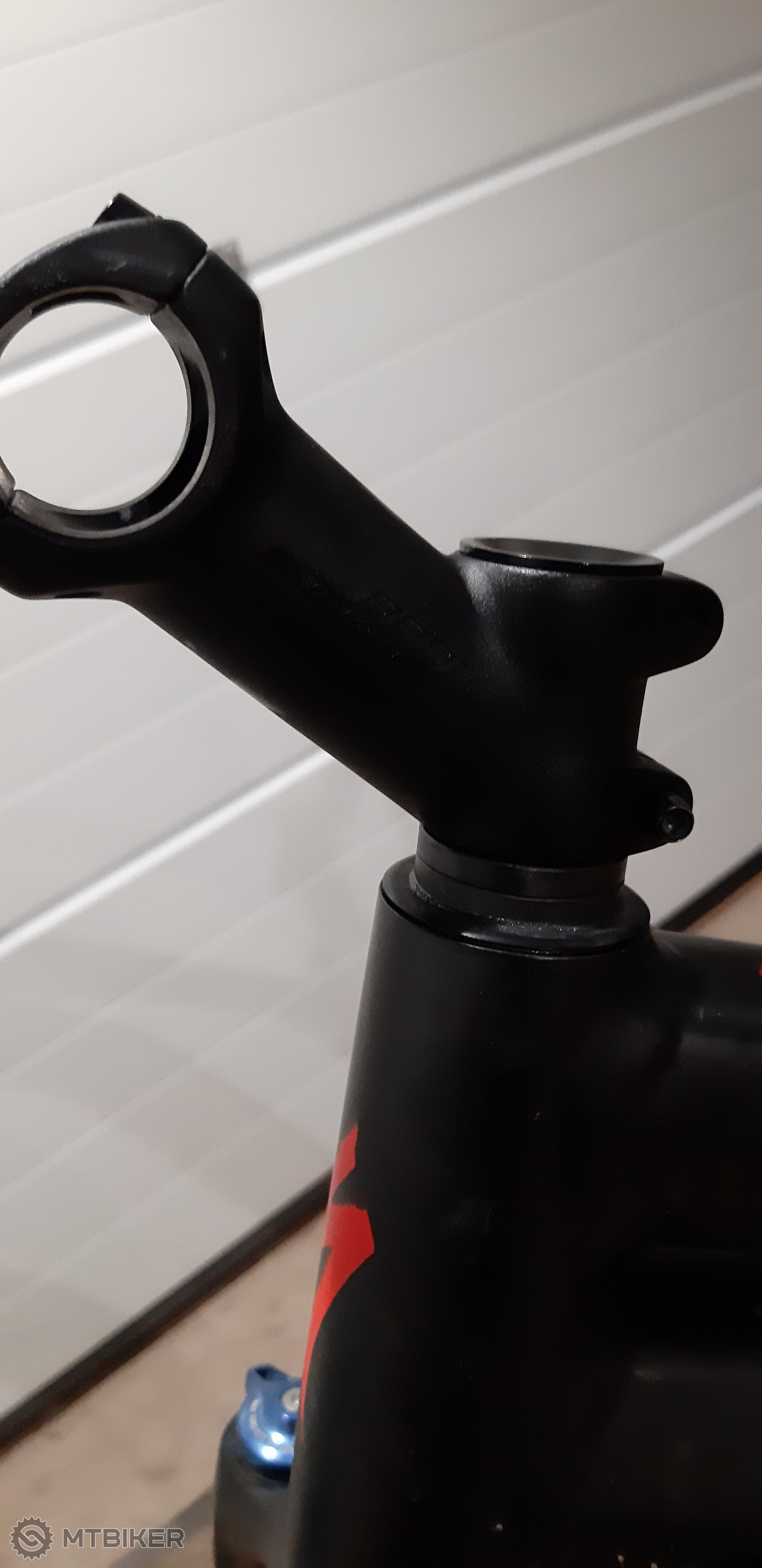

Potrebujem poradit ohladom hlavka.Chcem kupiť nové.Neviem či je to integrované alebo semi integrované(vid foto) A ešte jedna vec hlavko to pôvodné čo mám ma rozmer 1-1/8 bolo to
napísane na hlavku na vrchu.No a malo by byť na priemiselných ložiskách poprípade valčekových.
Hlavove zlozenie je acros pre tieto ramy.
dakujem,

MOC 30,99 €Vidlicu budes mat celokarbonovu alebo s hlinikovym krkom ?
viem co myslis ze ci jezko na karbon alebo hlinik
Na celokarbonovu treba nieco takehoto
https://www.mtbiker.sk/shop/komponenty/hlavove-zlozenia/jezkovia-a-krytky/force-jezko-do-karbonoveho-stlpika-1-1-8-52-mm.html
FORCE ježko do karbónového stĺpika vidlice, Ø -1 1/8", 52 mm
17,79 €

Co je lepsie podla vas. Zrezat krk ,dokupit podlozku ? Alebo su aj ine moznosti?
https://www.bike-discount.de/en/buy/radon-skeen-120-27.5-frame-924834
vrch lisujes - napr. https://www.mtbiker.sk/shop/komponenty/hlavove-zlozenia/integrovane/cane-creek-forty-zs44-short-top-vrchny-diel-hlavoveho-zlozenia-76022.html
spodok das len kruzok na vidlicu a lozisko ide priamo do ramu - napr. - https://www.mtbiker.sk/shop/komponenty/hlavove-zlozenia/integrovane/cane-creek-forty-zs44-short-top-vrchny-diel-hlavoveho-zlozenia-76022.html
mam cane creek a neviem ci by som chcel este cane creek. linky su len priklad
Ja mam tiez ten rozmer a bral som rovno od nich komplet
https://www.bike-discount.de/en/buy/fsa-orbit-z-t-1-1-8-1-1-2-zs44-is52-720011
