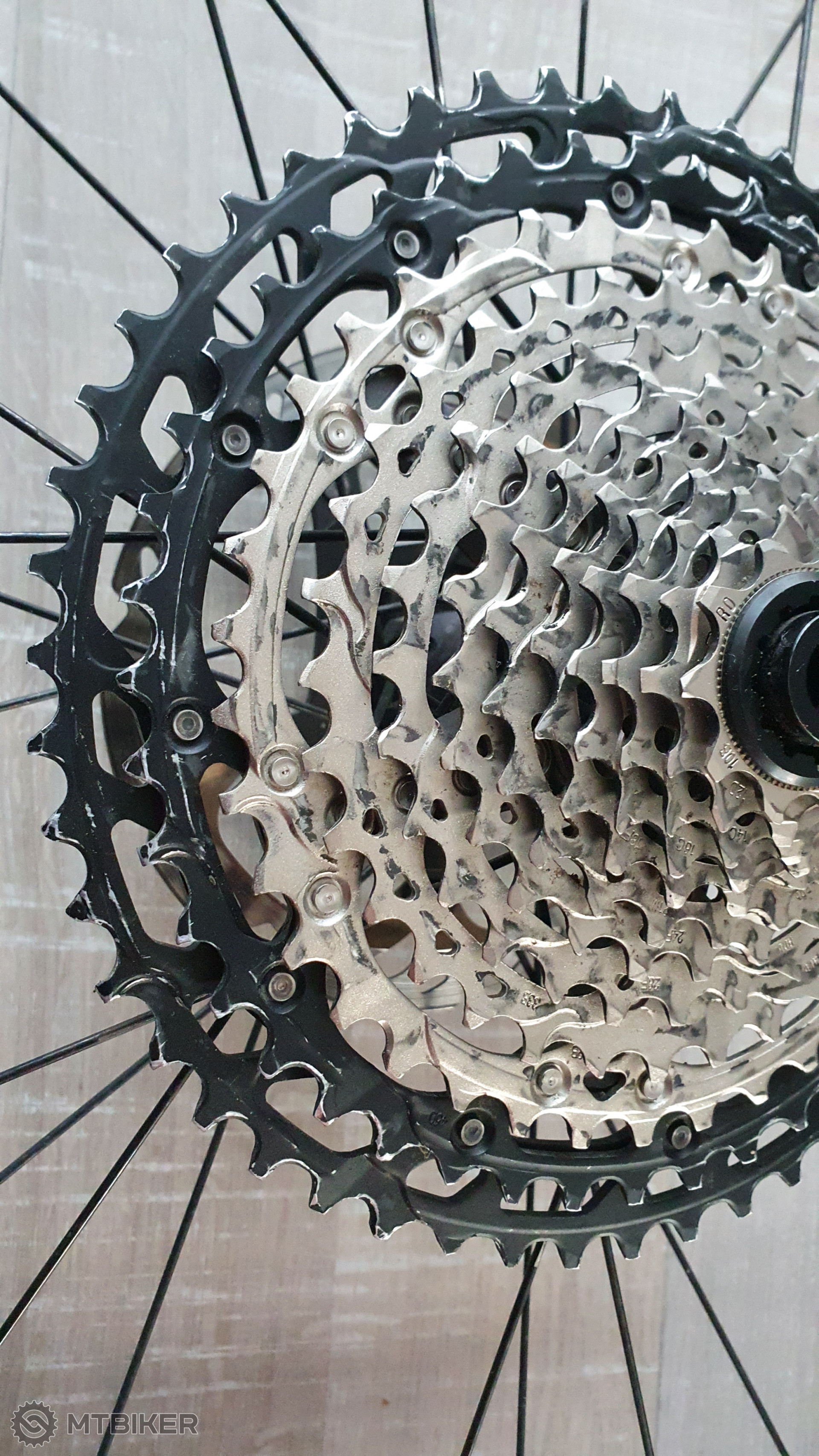

Pre zaujimavost som cvakol stary a novy 10T pastorok z 12s XT kazety. Pre zaujimavost preto, ze ten stary je v porovnani s novym takmer identicky, da sa povedat ze v 99% stave. Problem ale bol, ze sa na nom nedalo slapat. Retaz preskakovala o 106 aj pri slapani na rovine. Kazeta ma 5kkm, strielat zacala nieco po 4k na 10T aj 12T, nahradne pastorky ale boli nezohnatelne. Vymenil som aj retaz, aj prevodnik. Ked prisli nove pastorky a porovnal som ich, ani sa mi verit nechcelo ze by vymena pomohla, ale cuduj sa svete...
Mne začína skákať reťaz na 10T (CS 8100 - 3,5kkm), keď mažem reťaz a točím dozadu. Ostatné prevody sú ok, takže rozmýšľam že kúpim CS6100 ,7100 a voľné pastorky vymením za XT.
Mam rovnaku skusenost s kazetou Sunrace, na tu sa nedaju zohnat original nahradne pastorky ale objednal som ZTTO, pri vizualnom porovnani ziaden rozdiel, ale na starom retaz skakala, na novom nie...
robo96 akosi skoro, ja som na xtr, kde su najmensie 4 pastorky podla mna (az na frezovanie kvoli hmotnosti) rovnake ako na xt, menil 10 a 12z po vyse 10k km samizda v novembri, a 14 a 16z minuly mesiac po takmer 15k km. A retaz ani neskakala, vymenil som ich dovedna 7 po cca 1400-1900km, akurat som mal pocit horsieho chodu. Vymena v tomto smere ani kdovie ako nepomohla, aspon nemam taky pocit. Teraz tocim retaze druhy krat po par stovkach km a potom to uz pojde do srotu... Inac 10/12 mali v sadesporte a 14/16 som bral z cycology, inde v republikach som to nenasiel.
Jaiub ďakujem, práve si mi ušetril kopu času pri hľadaní! BTW: neskúšal niekto GX 12s reťaz na túto kazetu? (ak je vôbec kompatibilná )
Pôvodná M6100 sa mi veľmi rýchlo vyťahala - behom 2 mesiacov a to si ešte hovorím, že ma bolia kríže a som v slabej kondícii Láka ma GX s jej veľmi dobrými recenziami a polovičnou cenou oproti M9100 a o tretinu nižšou oproti M8100. Osobne som aj na 11S skončil so shimanom a zostal tiež na 16e Sram 1160 a vydržala mi pri dobrej starostlivosti neuveriteľné km aj výškové m.
Kludne kup, ja som jazdil 4ks a no problem, vydrz 1400-1700km, slx mi tiez vydrzala nenej a xtr takmer 2k km. Do buducna zostavam asi pri xt. Menil som mozno predcasne, ked na silu zapadal 3 zub na mierke zo 4. Teraz mam druhy krat zrovna nahodenu tu xtr, uz niekolko 200-300 km isto a stale nezapadne 4zub mierky.

Jaiub asi tiez zacnem retaze tocit kazdych 500km. Sam som neveril, ze to skace koli tym pastorkom. Bola to posledna vec, ktoru som vymenil. Nahodou sa objavili na mtbiker shope. Chalani tiez nechapavo pozerali, lebo som sa s tym preskakovanim fakt trapil asi mesiac. Nateraz s tym je pokoj. Zo srandy rozmyslam, ze tam dam tie povodne na jeden vyjazd, ci to zacne robit znova...
