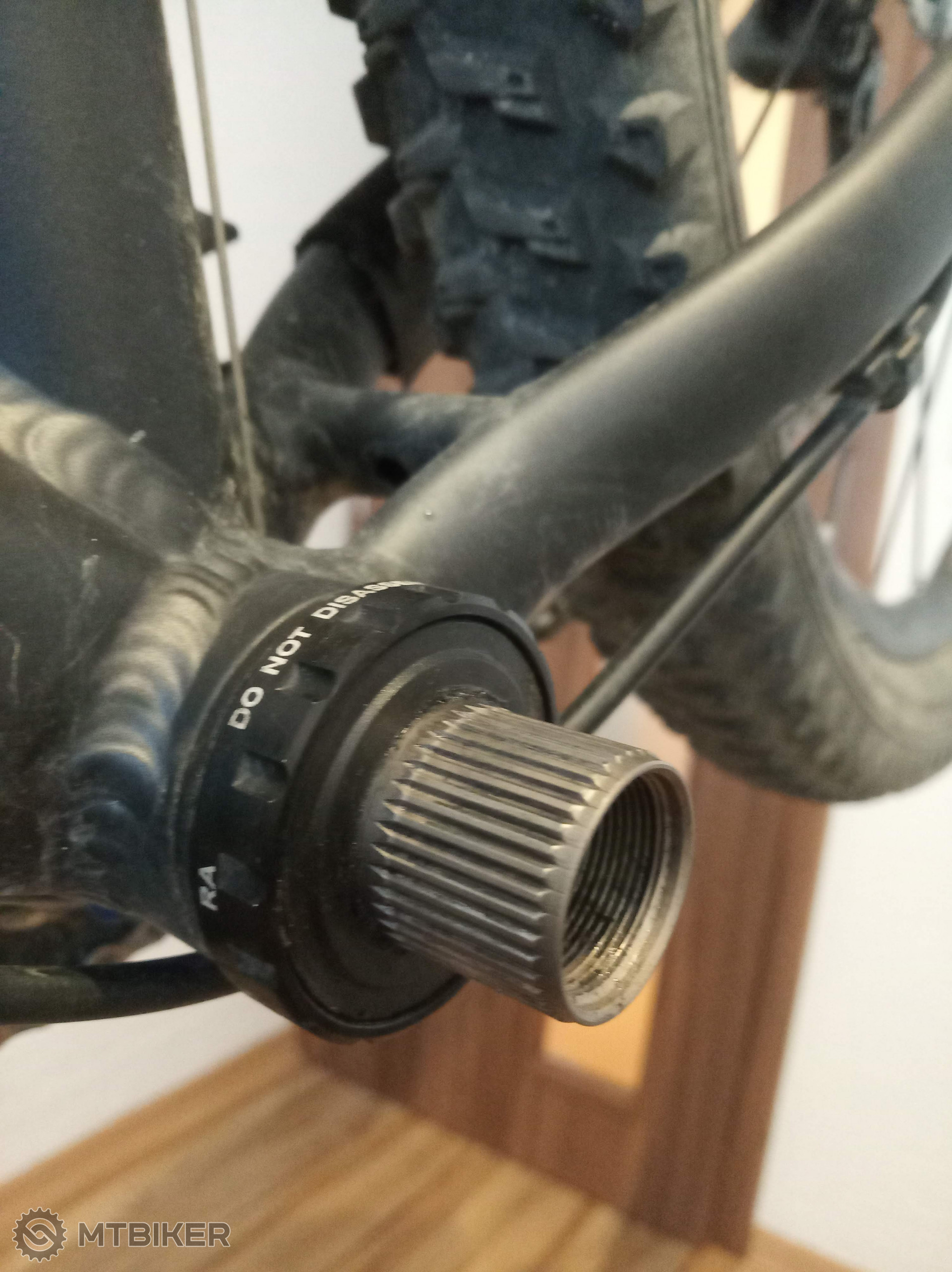

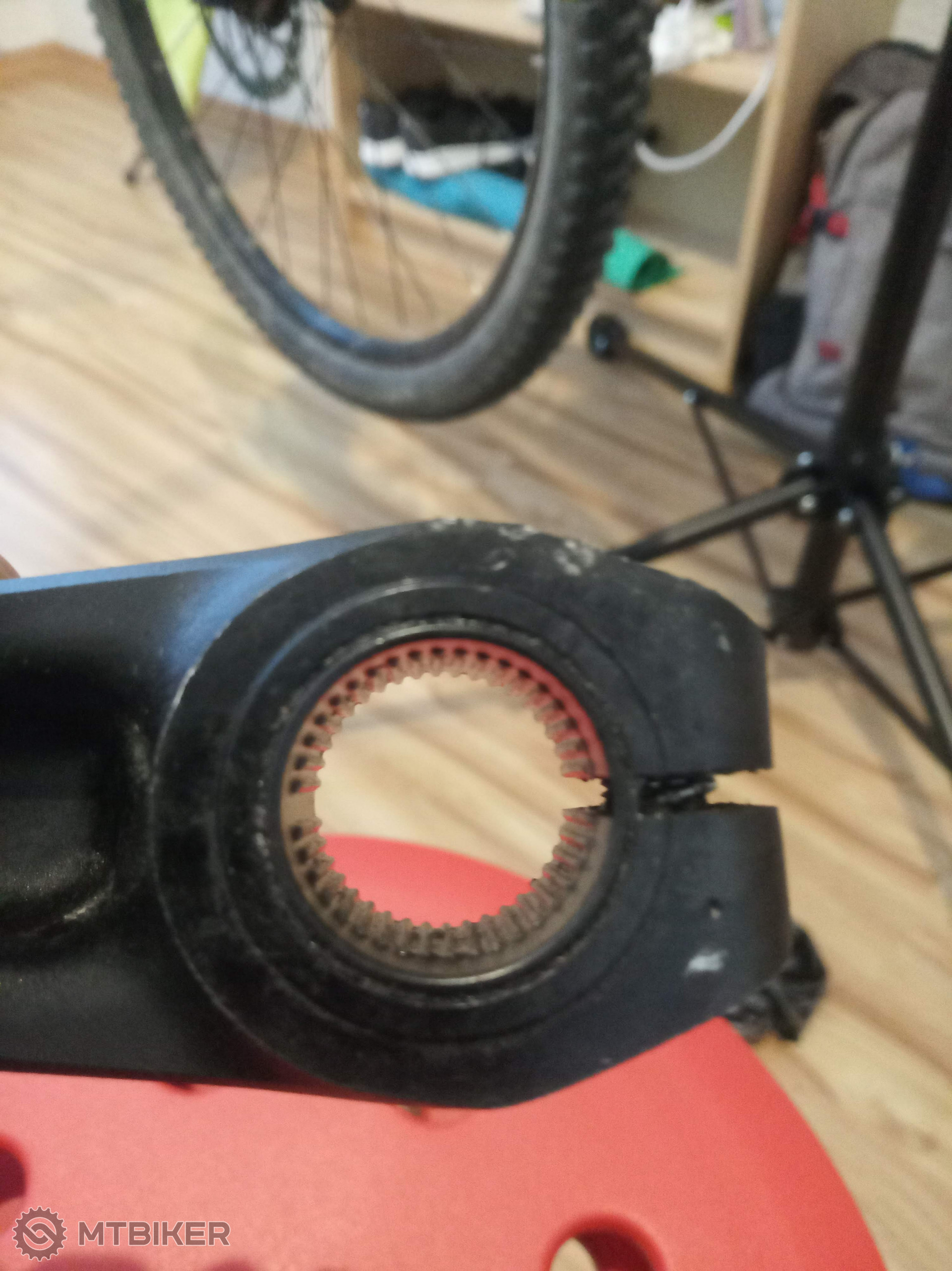

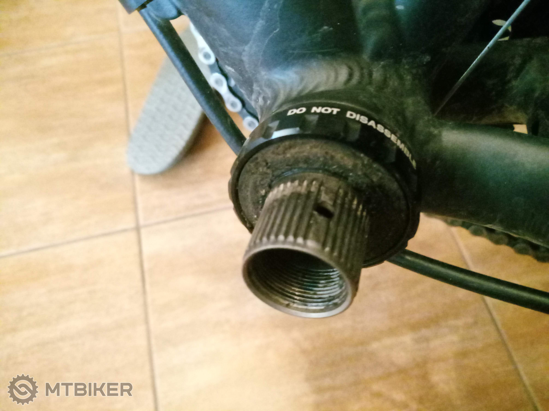

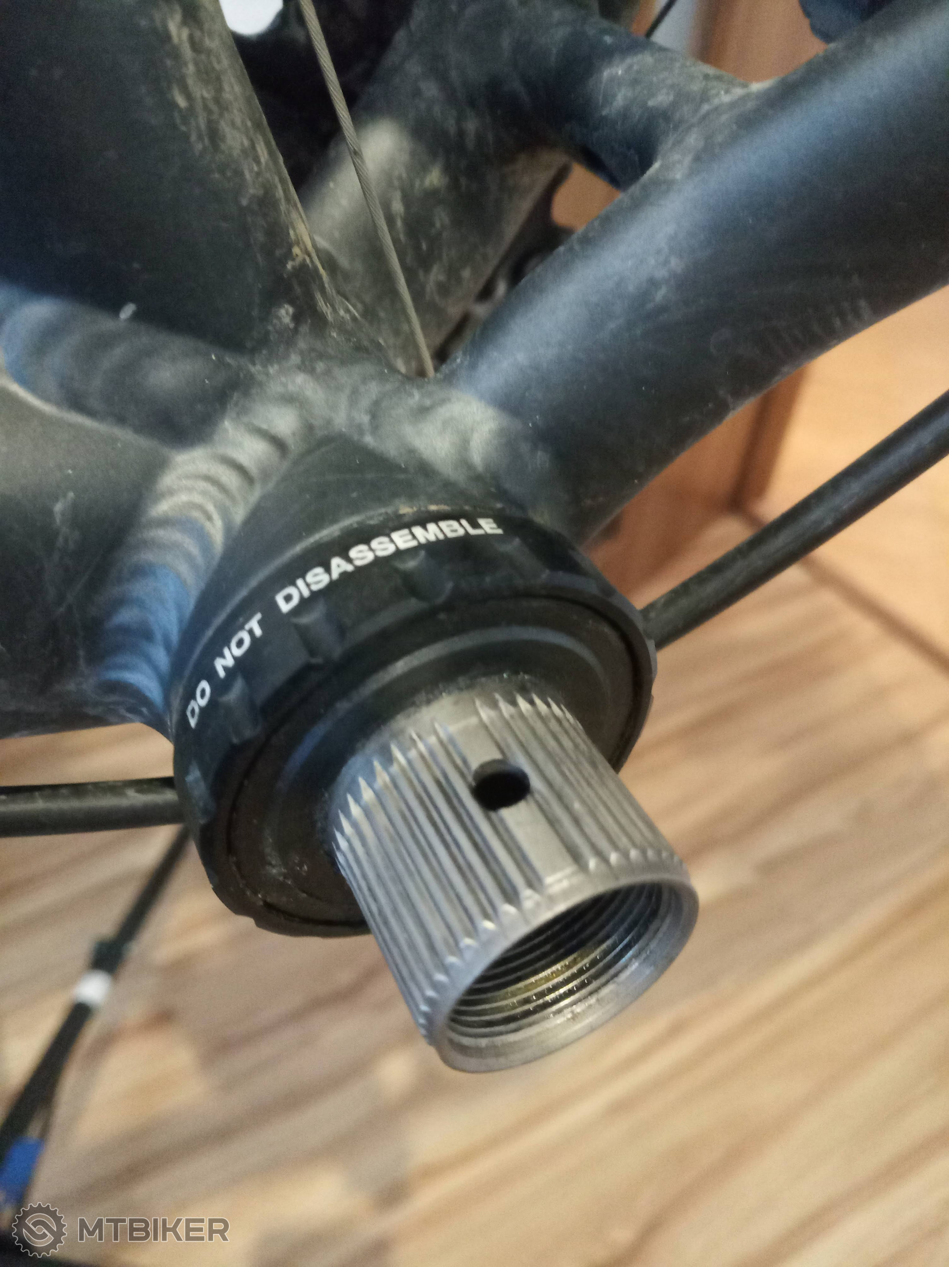

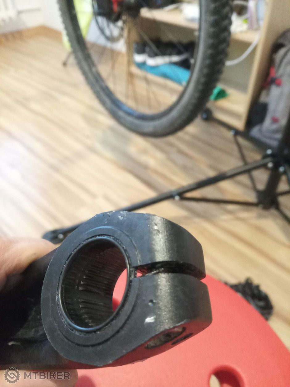

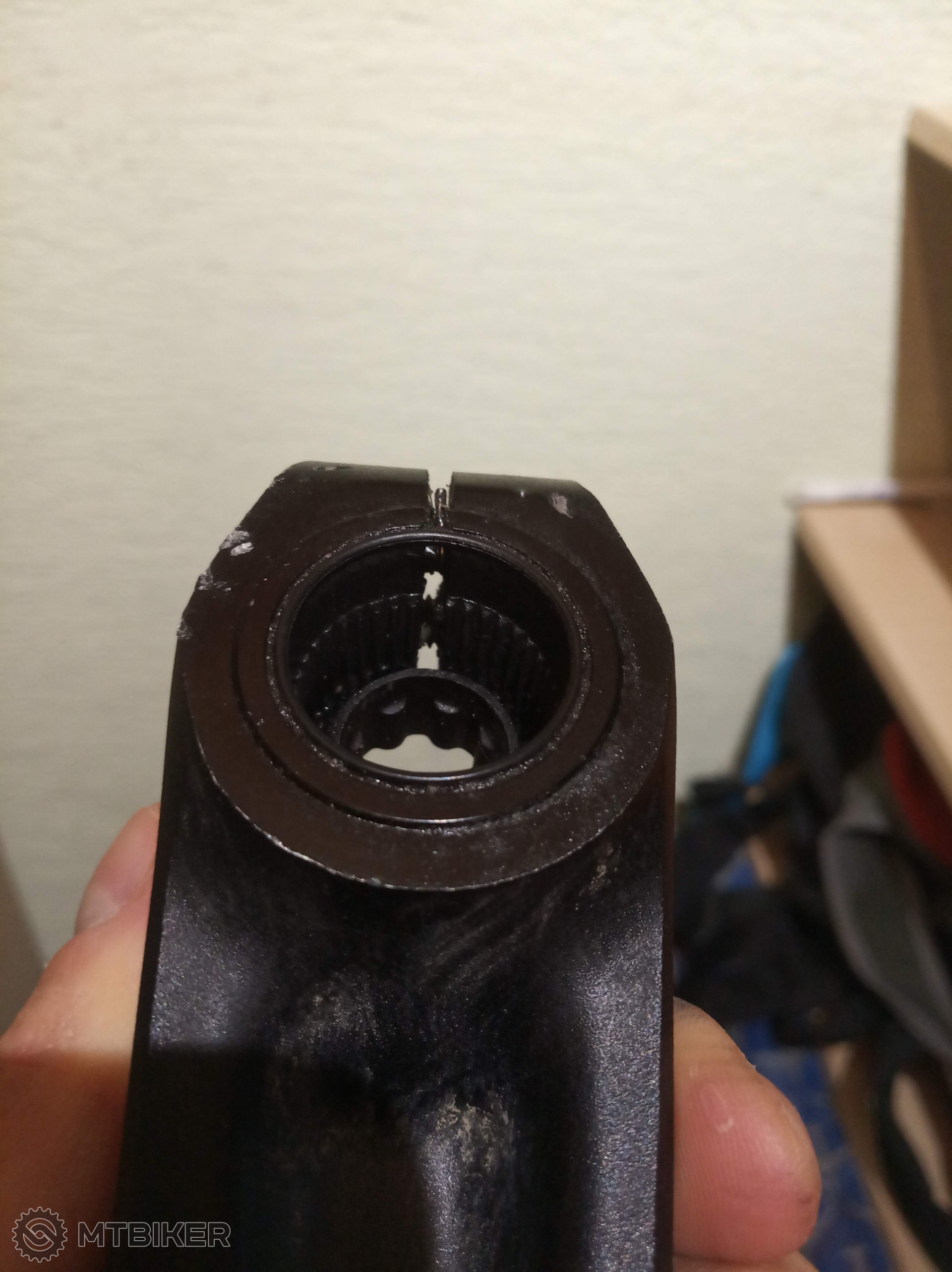

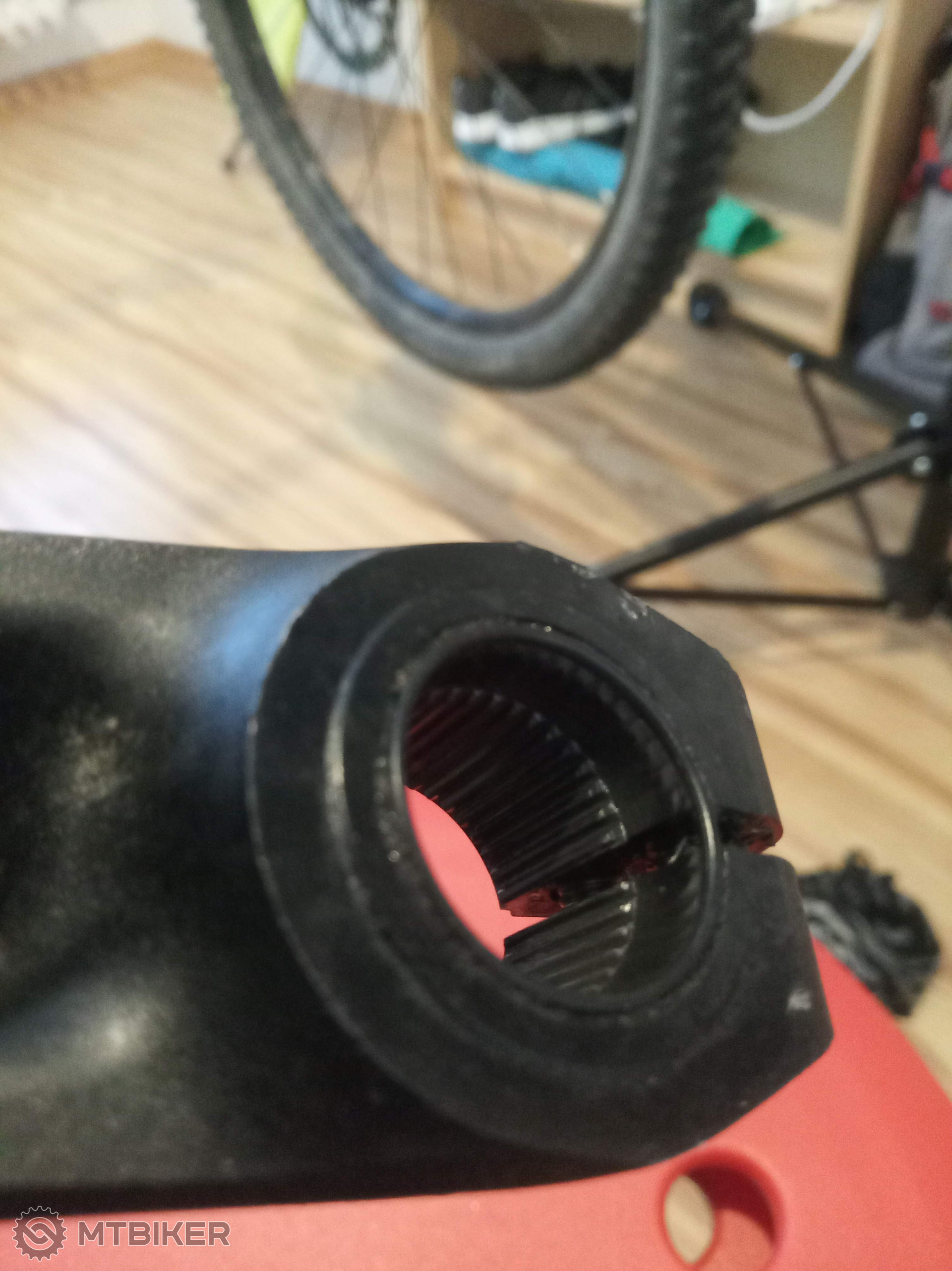

dotiahol som to na mieste multiklucom, vydrzalo to ze som dokazal dojst do mesta, tam odpadla zase.
staci to utiahnut doma momentovym klucom poriadne - alebo to treba na vymenu/vyreklamovat ? ta poistka co tam bola sa zlomila a vypadla v lese, tu uz nemam - viem zit aj bez nej ?
Plastovu maticu, ktorou dotahujes kluky k loziskam mas?
https://www.mtbiker.sk/shop/komponenty/kluky-a-prevodniky/prevodniky/shimano-matica-do-lavej-kluky--10-11-rychlostna.html
savings Shimano koncová matica ľavej kľuky
3,19 € savings
MOC 4,99 €Ked sa mi to stalo prvy krat, tak multiklucom som sroby zatiahol, a rukou maticu. Asi obe slabo, potom mi kluka upadla uz takmer doma.
Rozobral som to doma, vycistil a nahodil. Maticu zasroboval len tak cim bolo po ruke (nemam tu nasadku na to).
Len ma stve ze sa to vobec stalo - bajk ma 1000km, a kluky/stred som nerozoberal.
Az som prestal tomu bajku verit, co ak sa mi to stane niekde v total pazi, tak neviem ako pridem...
andre1
https://www.mtbiker.sk/forum/post1581728.html#p1581728
... bez tej matice ti to držať nebude
Na fotkach som ju mal mimo, myslel som ze hlavny problem bude na klukach.
Tiez sa priklanam k tomu ze asi nebolo nieco dotiahnute, snad uz to bude ok.. reklamovat sa mi to velmi nechce, nemam naladu byt teraz bez bajku
Diki vsetkym za rady, zase som sa nieco naucil
