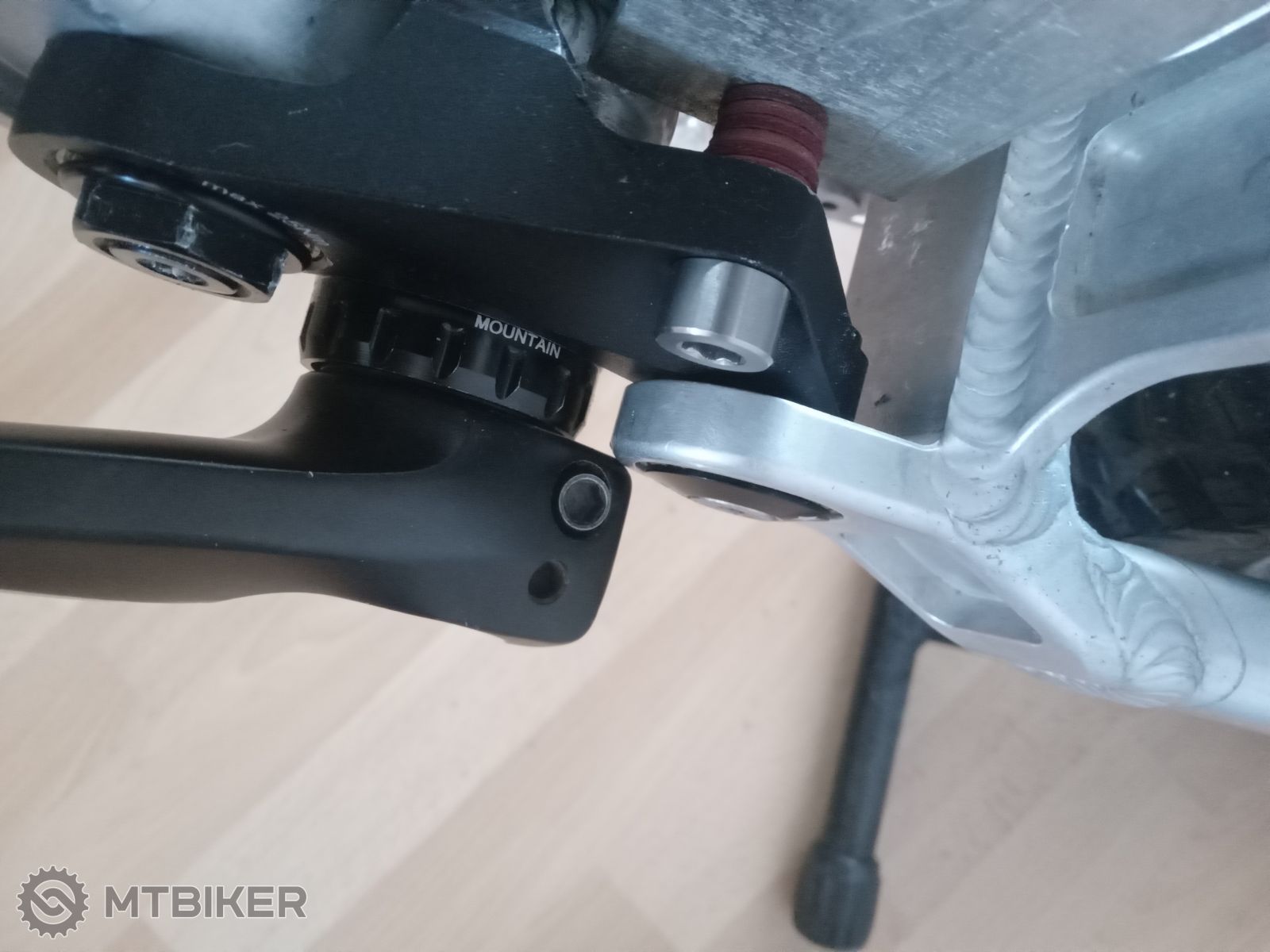

Dve podlozky (na kazdej strane jedna) riesia rozdiel medzi 68 mm a 73 mm domcekom. Jedna vpravo sa dava vzdy, ked nie je instalovany e-type (montaz na plechu pod miskou) presmykovac alebo napinak.
mdk: skratis uchyt toho tisichranu na kluke, co obvykle dopadne tak, ze ju znicis. 2.5mm je moc.
Mozes ale pouzit take shimano podlozky, co sa robia 0.7 a 1.8mm, tak na lavu stranu das 0.7mm a pravu 1.8mm namiesto toho klasickeho 2.5mm.
mdk a ake kluky tam boli predtym ked to nevadilo? ci skladas od nova? asi by to chcelo kluky uchytene stylom sram, take by tam asi mali sadnut bez problemov.
Neboli nahodou kluky hone na stare ramy este s rychloupinakom...
Nove ramy su v oblasti plasta o dost siršie preto sa robia aj kluky boost..so sirsiu linkou
Ram som kupil pouzivany cize neviem co tam bolo predtym, urcite by to vyriesilo nove kluky ale menim len to nevyhnutne pri vymene ramu...provizorne som dal 2.5mm podlozku aj na lavu stranu a je to fajn
Aby si tu potom nevyplakaval, ze odpadla mi lava kluka a shimano je nanic.... Proste mas aktualne lavu kluku o 2,5mm menej nasunutu na ose ako odporuca Shimano a to nie je dobre.
