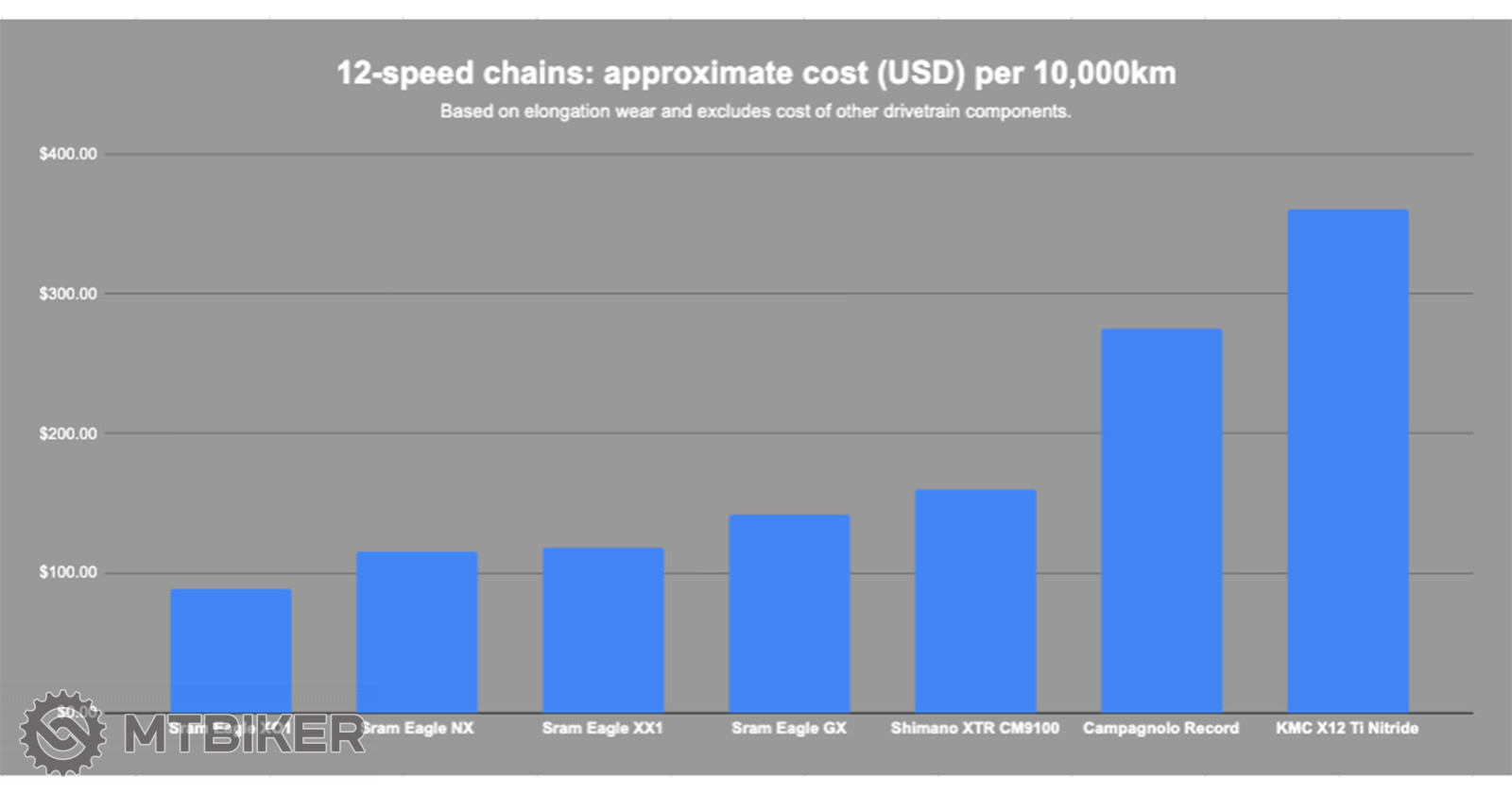

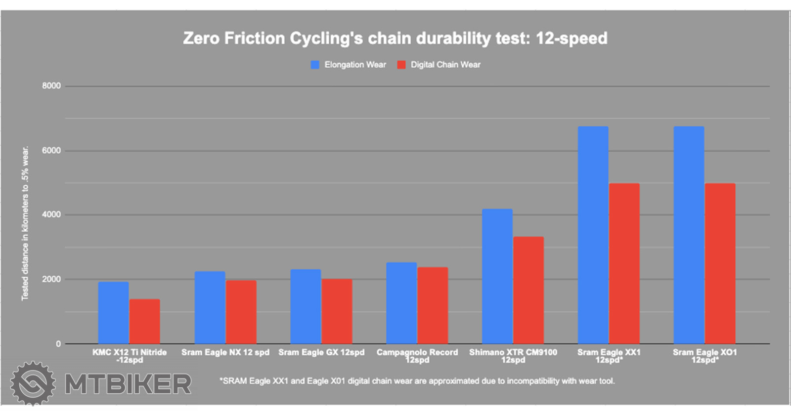

Ak niekoho zaráža vysoká výdrž, nech si prečíta celý (obsiahly) článok o spôsobe testovania a jeho výsledkoch.
https://cyclingtips.com/2019/12/the-best-bicycle-chain-durability-and-efficiency-tested/#most-durable-12-speed
