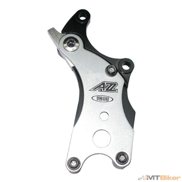

Tu je popis : Adaptér A2Z DM-Uni je vhodný najmä pre tých, čo majú starší rám s plochu pätkou bez návariek na brzdový strmeň. Tento adaptér im umožní montovať kotúčové brzdy aj na rámy bez pätiek. Netreba kupovať nový rám. Pozor: pasuje len na rámu s plochými pätkami na koleso.
Podla fotky sa to upevnuje 4 skrutkami. Pozri ci je vobec na tom tvojom rame takato moznost. Daj foto pätky.

Väcsina pätiek nema plochy profil, ale je tam kvoli zvyseniu tuhosti rozne rebrovanie. Bez moznosti vyskusania by som to asi neriskoval kupit. Skusim este niekde pozriet ci nanejdem nejake rozmery a rozteč tych otvorov.
podla mna by to mohlo pasovat, videl som to aj na menej plochych patkach. Adapter je zlozeny z dvoch casti (mozes si predstavit 2 ocelove dosticky), pricom jedna ide z vnutornej casti zadnej vidlice a druha z vonkajsej. Tie skrutky sa neupinaju na ram, len stahuju tie dve casti dokopy. Na ram sa to fixuje rychloupinakom, ktory prechadza cez tu dieru v strede adaptera. Z toho aj vypliva nevyhoda tohto adaptera a to je, ze ak dostanes defekt a musis zhodit zadne kolo, tak musis vytiahnut osku a tym aj uvolnis prasa...
no nie je to idealne, ale moc toho na vyber nie je. Iny system ponuka tusim Brake Therapy, ale ten je asi drahsi, pre mna vzhladovo nic moc a asi aj tazsi. Tento adapter od a2z ma oklo 120g co je este prijatelne a je tu aj priestor na odlahcenie. Este je jedna moznost a to, ze si das niekomu ten uchyt vyrobit a navarit. Horsie je, ze u nas to hocikto nerobi (mam na mysli sk vyrobcov bikov). Co som zistpval tu na okoli tak Kenzel, Credat a dokonca co ma celkom prekvapilo tak uz ani Satka to neurobia. Este mozno Caprnka, al. Dark Side, ale tych som este nekontaktoval (riesim totiz rovnaky problem).

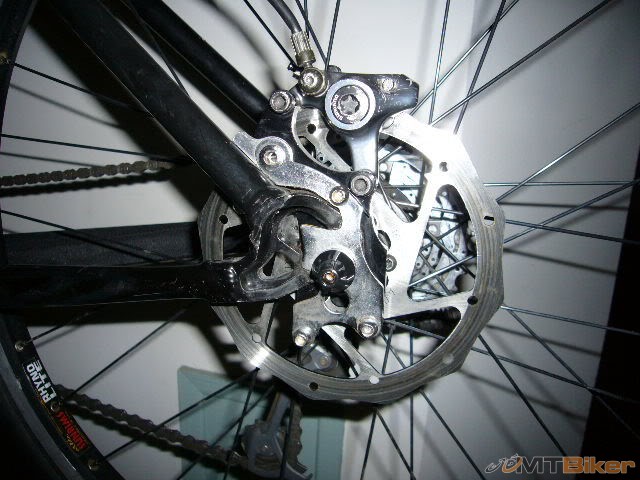

Rád by som oživil túto tému a poprosil vas bikeri, či mi neviete pomoct s tymto problemom. Kupil som si zimak, ale zistil som, ze zadna cast ramu nema navarky na kotuce, podotykam, ze kotuce by som rad nejako instaloval na bike, lebo mam kupene kolesa, ktore "podporuju" len kotuce. Kde hladat takyto adapter, resp. ako to riesit? Diky
Takéto nieči zháňam, poprípade vie to niekto vyrobiť?
No v pripade poslednej foto by bolo treba vymenit aj naboje/cele kolesa. Celkovo sa vsak tieto prerabky na kolene neoplatia, nakolko novy ram sa da kupit niekedy uz aj za menej ako 100eur.
Z tohto ramu a bicykla si sprav nakupnu tasku do obchodu a na jazdenie s kotucmi zakup ram aj cele vybavenicko k tomu zodpovedajuce. Neviem si predstavit ucel, kvoli ktoremu potrebuje bike s prehadzovackou na hak (cize Tesco bike) kotucove brzdy a nepostacia Vcka (podla hrubky zadnej vzpery to vidim skor na Cantilever).
