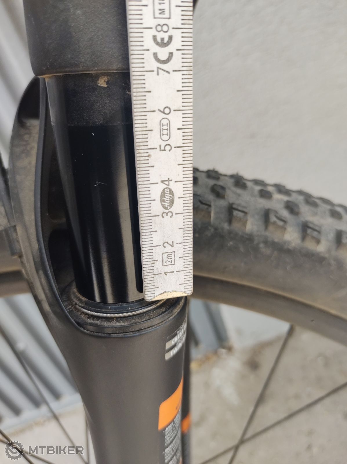

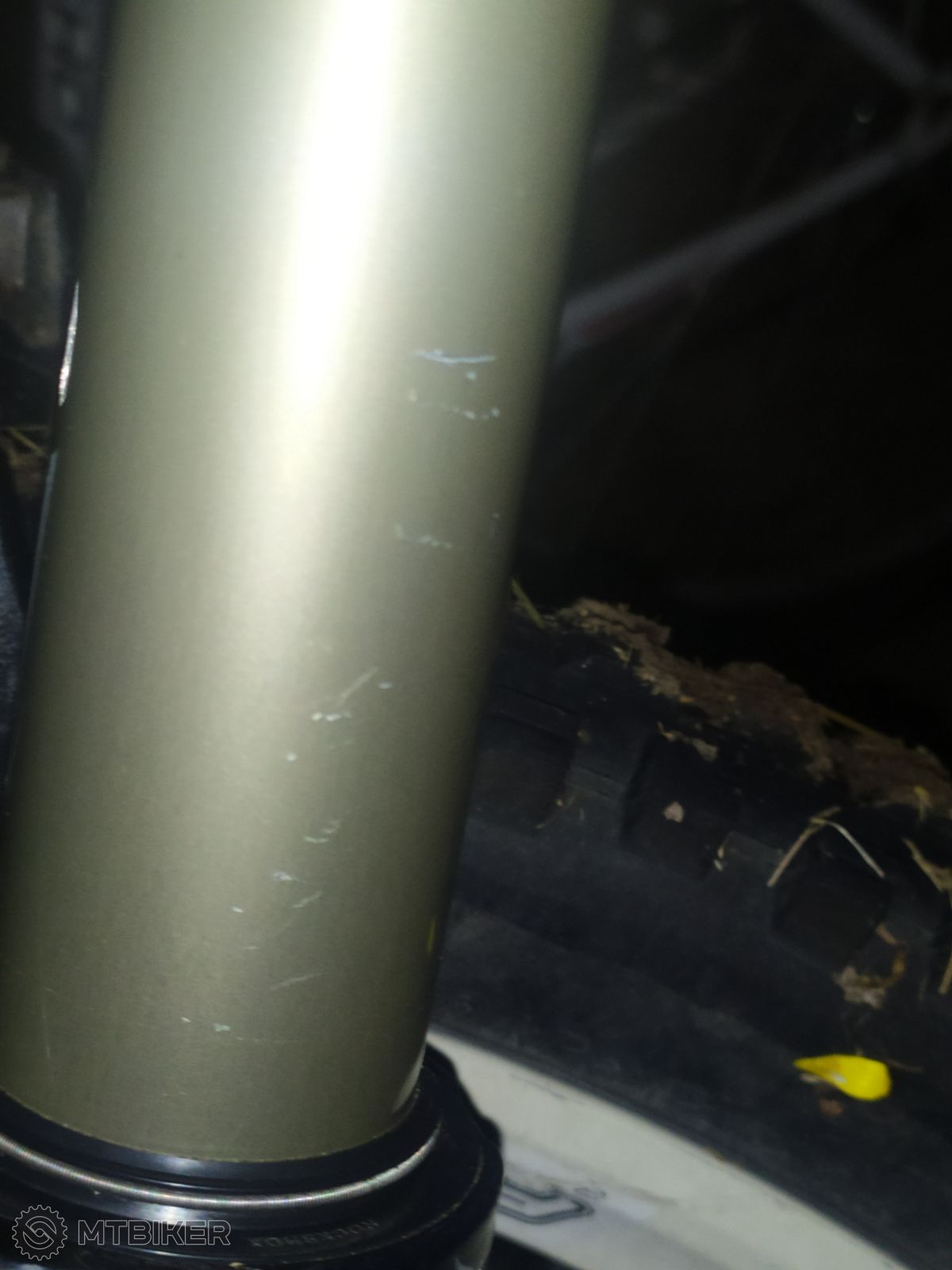

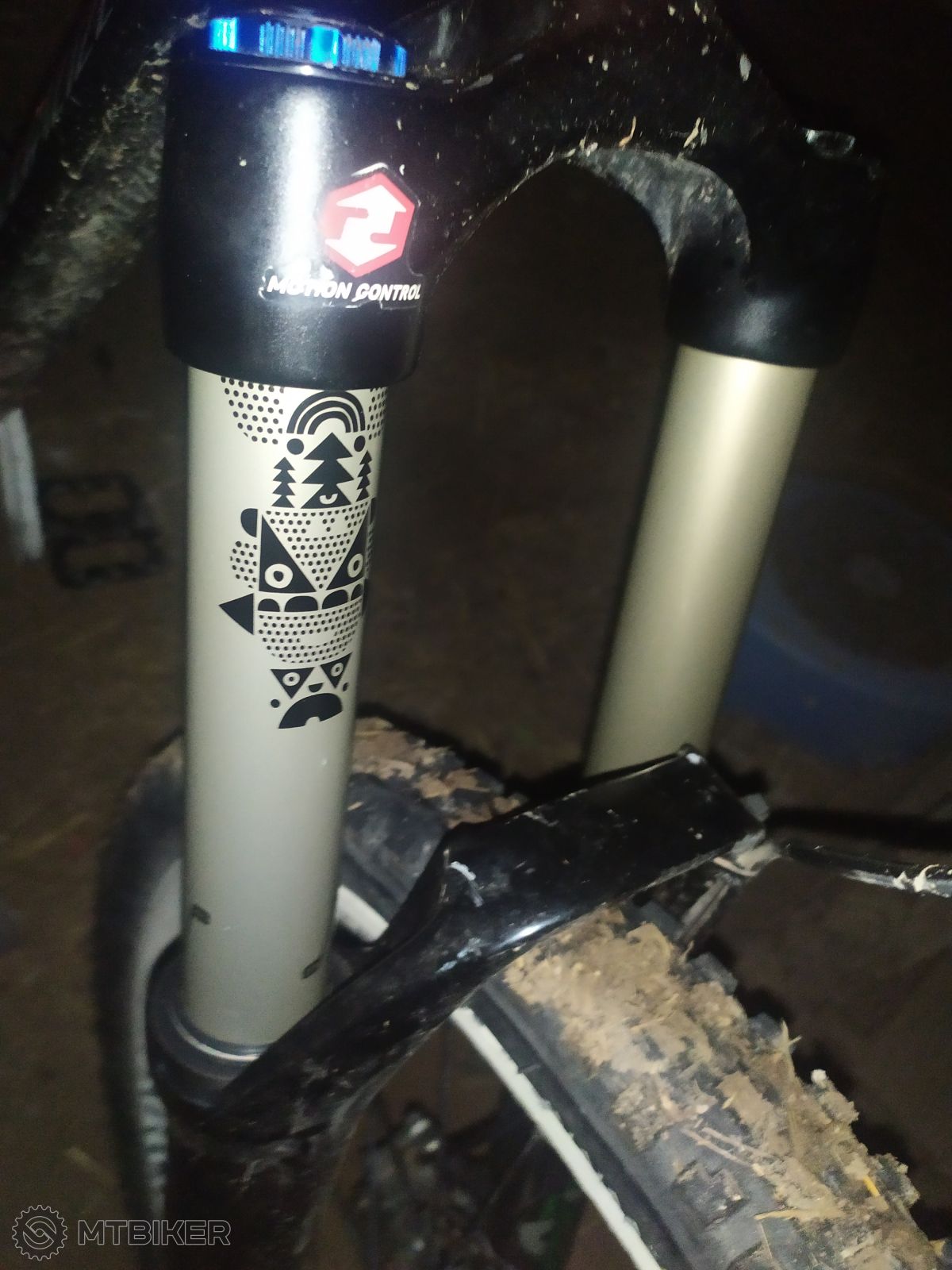

ak tlak drží , nemodol sa dostať von do nôh..
sfukni ju uplne stlač as rukou ju skus roztiahnuť pokial pojde.
skor to vidím na problem tlmiacej časti.. tam tiež ak by z hora olej pretiekol nižši nechodila by do zdvihu , nie že by sa zanorila....
takže ....
