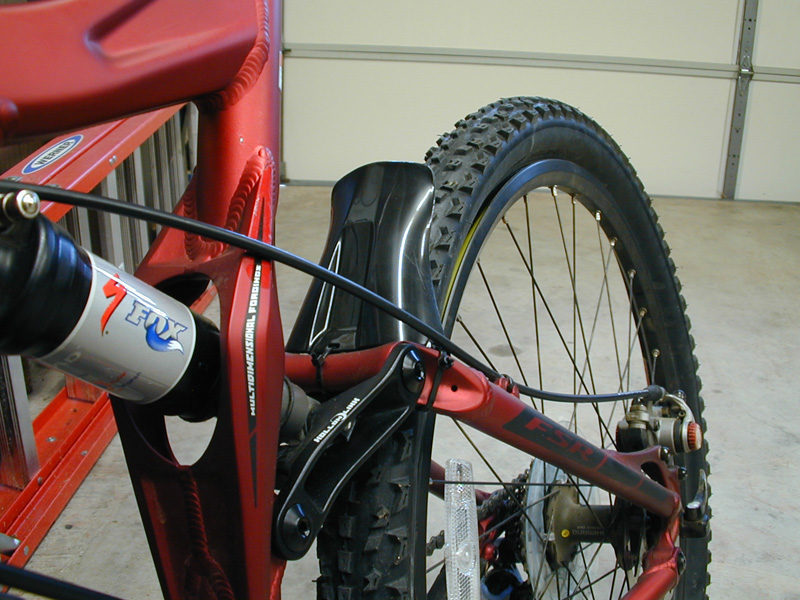

V sucasnosti na Stumpe pouzivam originalny Spesl blatnicek (vid obr.) a pod neho sa podsuva polblatnik od spodnej vzpery. Je to cool a ucinne proti hrubej spine od kolesa, ale tlmic to od prachu zdaleka tak neochrani, ako manzeta. Nemam foto, ale mozem spravit a zverejnit, ak je zaujem. Bikove vychytavky su moje hobby, aj ked to niekomu nepripada dost esteticke (SR), ucel je niekedy prednejsi.
P.S.1: Aky mas ram? Blatnicky som objednaval 2 ks (z UK, lebo v SR som nezohnal) a pre enduro 2005 je volny (kamarat to vyriesil inak, tiez dobre, ale menej cool). Temu nakupu zvonku a cez eBay som ale registroval niekde inde...

Ja mám SJ FRS '06, takže podľa tvojho vyčerpávajúceho popisu (vrelé díky zaň ) sa asi uchýlim k výrobe blatníčka.
V kaktuse ten blatníček pre enduro mali, ale na SJ nemali. Myslíš, že by dalo veľa námahy ten na enduro prispôsobiť tak, aby pasoval na SJ ? Enduro asi bude mať trochu širšiu stavbu, nie? Ale to už bude asi zajedno, či budem prerábať blatníček z endura, alebo nejaký univerzálny.
Prachu sa ani tak nebojím, skôr tých kamienkov. Na vidlici je tiež kopec bordelu, ale nohy majú našťastie inú polohu voči kolesu než zadný tlmič, takže nie sú tak exponované.
SJ FSR '06 je to iste, co mam aj ja ('05), cize teoreticky by som ho mohol aj prilozit. Mal som ho chvilu v rukach - rozdiel nie je ani tak v sirke blatnika, ale v inom tvarovani stykovej casti. Na 2. strane ale blatnicek sa prichytava s 3x zip-tie, takze to vobec nemusi vadit. Ja som si svoj tiez prisposoboval, aby som mohol podsuvat 2. polblatnik.
Rozdiel medzi univerzalnym a originalnym je v tom, ze som nevidel univerzalny blatnik takej sirky cez celu zadnu stavbu. Je vsak mozne vhodne vybrat a skratit univerzal, ktory upevnis 2x zip-tie ku spodnej vidlici zadnej stavby zvnutra a nechas ho precnievat ponad link medzi hornymi vzperami (od kolesa). Po hornej vzpere sa ale musi volne klzat, preto v mieste styku je vhodne pouzit 2 ks zip-tie ako klzne a vodiace elementy. Niekde v spodnej casti ho vsak treba k ramu pruzne pritahovat (napr. gumicka, O-kruzok z catchera, ...), aby pri zdvihu zadnej stavby krasne klzal a bol pritlaceny ku uvedenym elementom. Popis vyzera dost zlozito, skutocnost je jednoduchsia a hlavne perfektne to funguje (ak nemas plaste 2.3").
