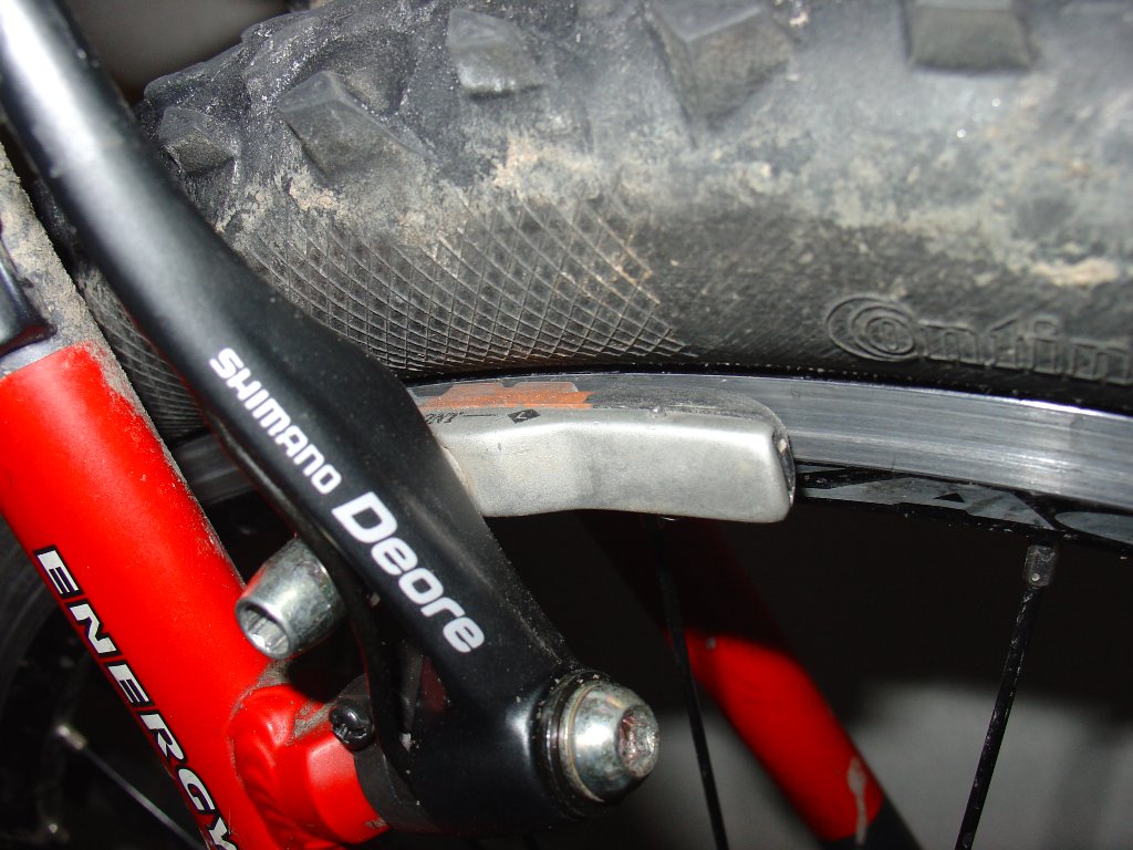

mam mensi problem: nejako nedokazem nastavit klatiky na mojich Vckach. bud to sucha o plast alebo preahuje pod rafik. je na to nejake previdlo ako to nastavit? problem je totizto v tom ze tie klatiky nechodia rovno ale oblukom, co je u vciek uplne prirodzene. neviem v com je problem, mozno mam uzku tu plochu na rafikoch alebo co.

pridavam aj nejake foto
foto: kde máš brzdu zatlačenú-podľa mňa máš gumičky príliš nízko, ono ani ten plášť tomu asi moc nepridá.

A je sosť možné že máš aj vajce na ráfiku . kvoli tomu sa može stať že na jednom mieste máš gumičku pod ráfikom a na inom ti drie do plášťa
nastavuj to VEľMI JEMNE- drž cartrige spolu s brzdou keď doťahuješ. a snaž sa dať to čo najnižšie na ráfik ale rovnobežne s ráfikom a nesleduj celý cartrige ale len gumičku keď sa dotkne ráfika. foto dám neskôr
