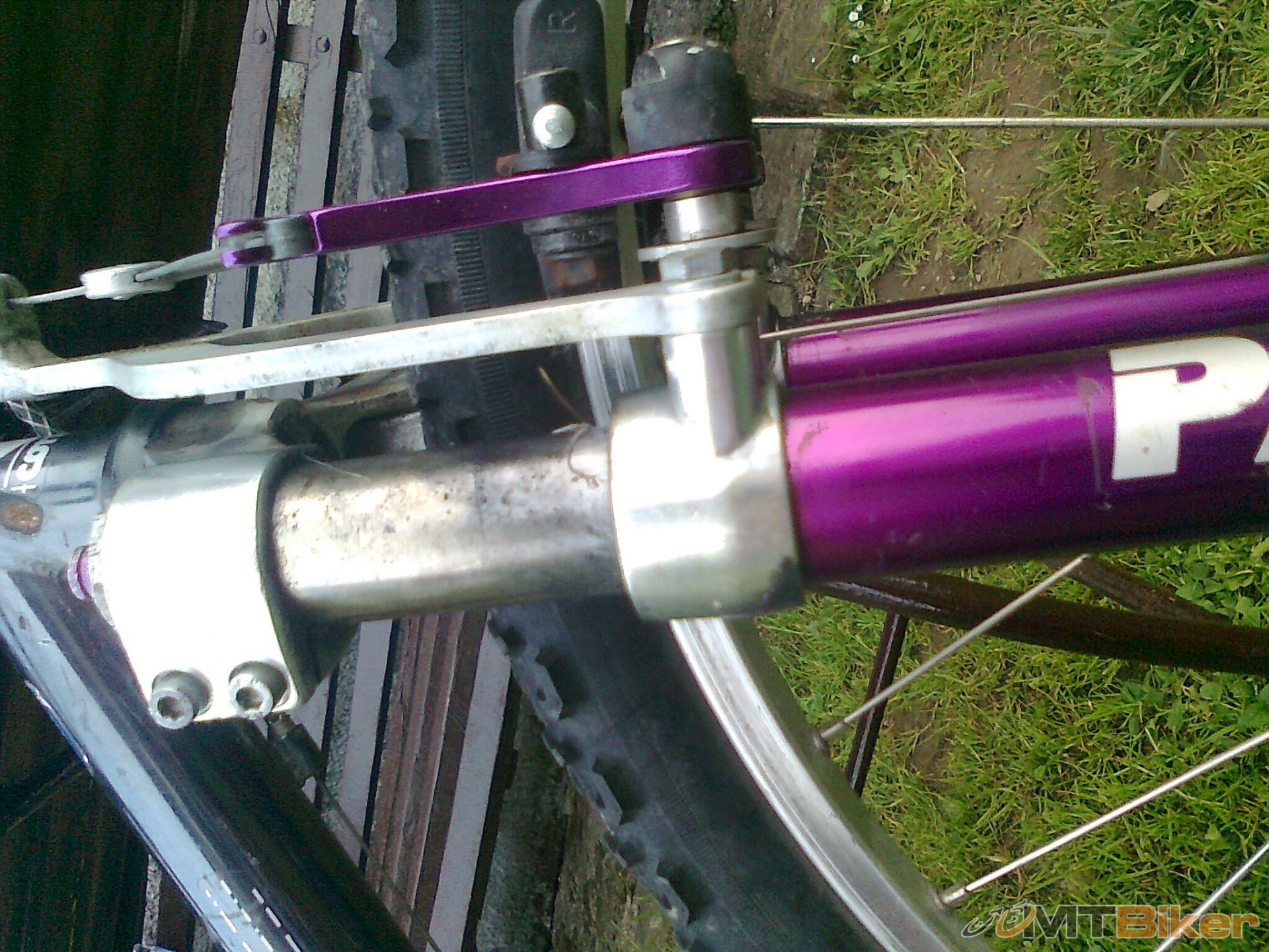

Cavte potrbujem poradit mam mi nechce perovat vidlica na bicykli a neviem kde je problem stlacit sa da ale naspät sa sama nevrati keby ste vedeli kde moze byt problem tak napiste budem vdacny za kazdu radu.

ci boha, to aby si aspon naolejoval tie vnutorne nohy. a pokial sa s nou nechces rozlucit tak kompletne rozobrat, vycistit, namazat a zlozit. pripadne povymienat niektore diely, ale za co po 15 rokoch, to ti uz asi nikto nepovie...
Uz bude po smrti.. neverim tomu ze to tesnenia prezili pri tych rokoch a tak zanedbanej udrzbe.. Skoda jej (videl som ju na nete ako retro za 40€ ..a aj sa predala ,len v stavej novej..) tato nema ziadnu hodnotu..
Ak sa ti s tym chce babrat a uz si niekedy nieco take robil tak ju skus rozobrat a vycistit ,pozri v akom stave su tesnenia (gufera)...
ako vravi risototh.. zbehni do nejakeho bikeshopu v okoli.. opytaj sa co ti mozu ponuknut.. a daj si to tam rovno prehodit.. Budes potrebovat aj novu prednu brzdu.. nejake klasicke Vcko (tento cantilever je s novymi vidlami nepouzitelny)
pretoze to je uz riadne retro..
namazal si ju vobec niecim za tie roky?
edit: teraz vidim ze pises ,ze ma 3 roky.. skus poslat fotku
..odfot to a daj sem obrazok ,takto ti nikto poriadne neporadi ze co s tym moze byt..
a ona sa sama stlaci ale uz sa nevytlaci naspät, sa zasekne dole
