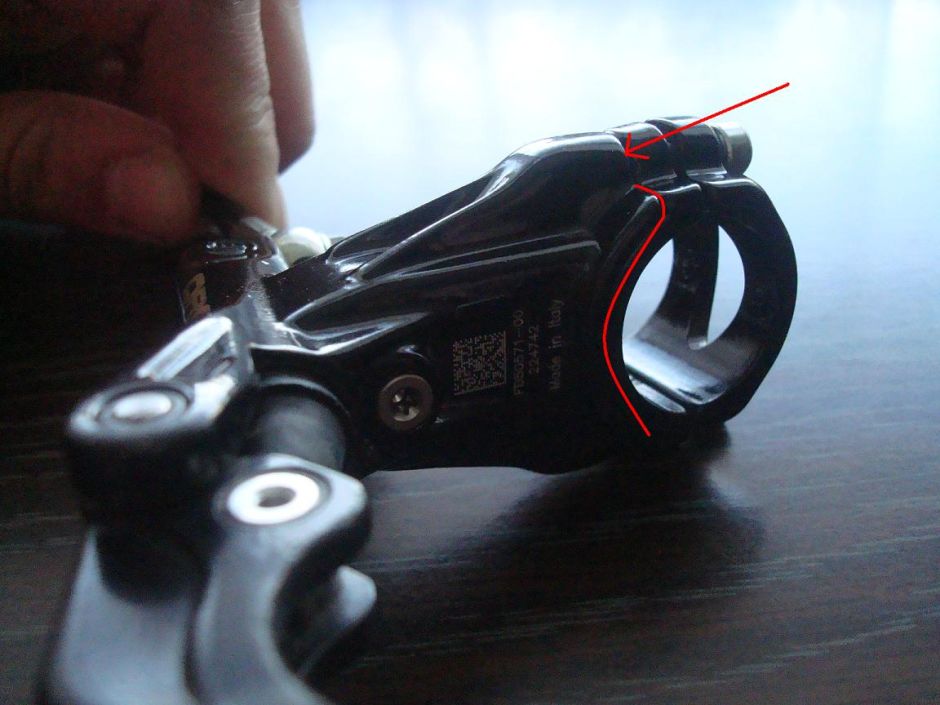

skus spravit este jednu vec ako je objimka packy ked vysrobujes tie dva sroby ktore drzia tu druhu cast objimky mas tie dva zaivty no oni su tiez len v pake vsrobovane je tam vacsi imbus skus ten zavit vytiahnut von a tym vlastne das dole vnutornu stranu objimky od paky ... to len otvoris a mas tam tesnenie a expanznu nadobku a skus doliat kvapalinu mozno to pomoze a brzda sa napumpuje ..ale ak je zavzdusnena tak potom treba tu sadu
ja som to raz otvoril zo zedavosti brzda sla aj potom v pohode no neviem ci prave tou stirkackou sa nema vytiahnut vsetok vzduch a vytvorti tak podtlak .. ale ked hu tam skusis doliat tak na ten mesiac si myslim by to mohlo byt v pohode a potom by si to spravil s tou sadou od quaska ... ale neviem ti isto povedat ci sa to nezavzdusni ale je to len expanzka ... takze malo by to ist v pohode dalej ak budes rozoberat tie zavity pre sroby na dotiahnutie su vlastne dalsie sroby co drzia tu cast co som ti vyznacil cervenou v tom bocnom pohlade aj vidno ze medzi pakou a tou vnutornou objimou je gumove tesnenie
no tak vecer to skusim otvorit a doliat troacha DOT4.Inac tak ma napadlo-keby som otvoril tu expanzku,stlacil paku(tekutina by mala klesnut-vojst do systemu) a dolial?
vdaka za tip ... sice to nepotrebujem ale pri najbližšej možnosti to preskúmam. Ak je to plnohodnotná nádržka, tak by to mohlo ísť aj bez príslušenstva. doliať doplna, napumpovať pri stlačenej páčke povoliť dole odvzdušnovák, dotiahnúť a zopakovať. treba kontrolovať hladinu .... viacej bordelu atd, ale ako núdzové riešenie by to malo fungovať.
ano je to plnohodnotna expanzka ... avid a aj formula ma klasicky odvzdusnovaci system (cez tie srobovacie striekacky) vraj preto taky aby bolo odvzdusnenie dokonale .. nevyhoda je potreba striekaciek ale malo by sa to teda dat spravit aj tymto druhym sposobom (roman) ...

no prave ty ked dolejes kvapalinu do expanzky brzda by sa mala napumpovat ale ak je zavzdusnena no nevim vsak skus nieco vymysliet aspon pre docasnu prevadzku do stretka vo Varine
