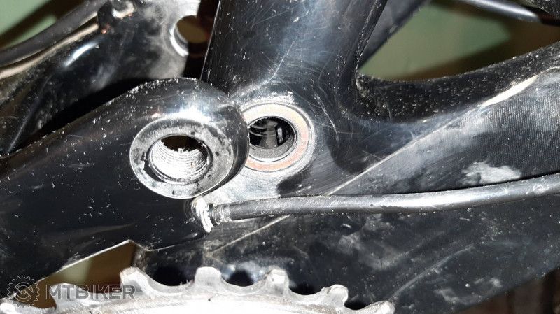

Ahojte, včera som išiel pozrieť v akom stave sú ložiská na mojej Orbea Oiz a po zhodení zadnej stavby som našiel ošúchaný rám aj zadnú stavbu na jednej strane (viď foto). Je to zatiaľ iba farba, čo myslíte mám to riešiť?
Myslim si, ze by to bolo aj na druhej strane, prakticky nieje ziadna medzera, ani ziaden vymedzovaci kruzok. Ani to nebolo cele viac ako je povolene podotahovane, tak preto ma to trosku prekvapilo.... Som pisal aj Larovi (ma tiez tento bike) a vraj nasiel na nejakom fore, ze je to pri tomto biku bezne, len rozmyslam ci je to na reklamaciu alebo nie, lebo teraz je to farba ale co ak sa to bude viac drat....
klasika voda z blatom, videl som to už u viacerých ramov... urob si blatníček alebo častejšie prestrehni vodou... prípadne kus folie.... u starých modelov, ako mám ja je tam ešte velká podložka medzi stavbou a ložiskom...
no ja by som sa ešte popýtal niekde na inom fóre napr. bikeforum.cz alebo tu v bazári sa predáva orbea oiz, skús mu napísať správu či je tam vymedzovacia podložka.
myslím si že zelená je bežné opotrebenie prach, blato a červená je karbon o karbon, ja by som skúsil zohnať podložky, neviem, ale asi je to rovnaký rozmer ako hore, to budeš vedieť Ty, založil by som ich a potom sa uvidí.
No tak dnes som to este raz dal cele dole a pekne zlozil a toto urcite nebude spinou, lebo na jednej strane je trosku medzera tak na hrubsi papier a na tejto nic ani maly priestor takze je to karbon na karbon Podlozka tam nema byt, bojim sa co by sa stalo keby som tam nejaku natlacil.... Laro22 prosim ta ty mas na oboch stranach medzeru?
Ahoj, vies co mam tam medzeru max tak na kancelarsky papier na oboch stranach rovnako, tento jav je zial vlastnosť tohto ramu...na foromtb.com co je spanielske forum to ma tak vacsina...podlozku by som tam nedava podla mna by to bolo este horsie, ja som to este nerozoberal ale vedel som o tom pravidelne som tam stiekal vodu a mazal to, sam som zvedavy ... a skusit mozes aj reklamovat zalezi od predajcu ako sa k tomu postavi...
