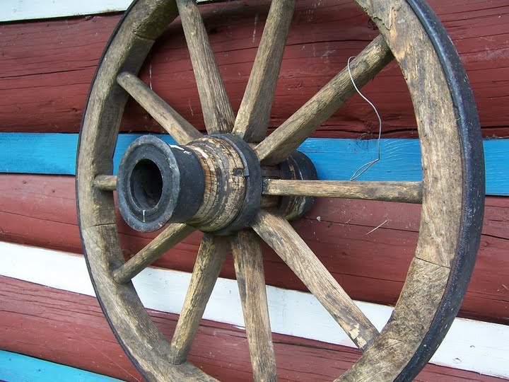

STN: alebo gumenna obruc .. prepichnut sa da, ale nicomu to nevadi .. a henten zelezny plast sa prepichnut da tiez, napriklad dratvou z ochudobneneho uranu

Inak ten návrh od STN-a tiež nie je najšťastnejšia voľba, centrovať výplet sa nedá a špice treba jedine homemade vyrobiť. Navyše tam treba veľa kolomaže, ktorá už moc dostupná nie je a líthiovú vazelínu tam dávať je hlúposť.
Samotné plášte nie sú s klasickými kolesami žiaľ kompatibilné.
