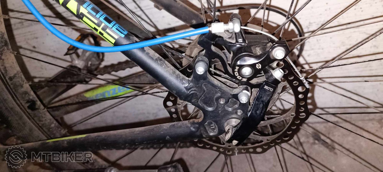

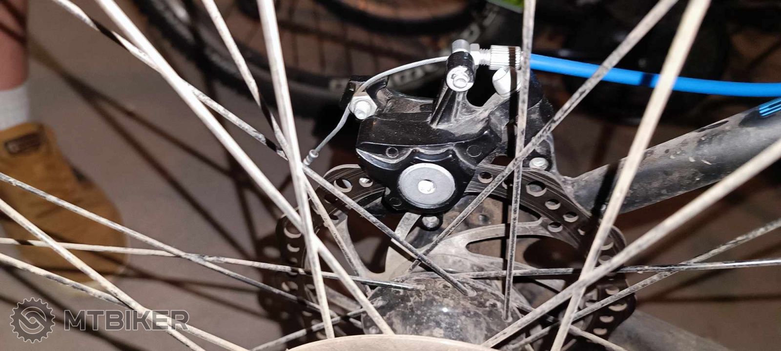

Poradte aké brzdové platničky by pasovaly do týchto čelustí? Platničky sú kruhové s nápisom ZOOM 180. Miestne cykloobchody (NZ) tvrdia, že je to nezohnateľné.
Prípadne aké čeluste by na bike pasovaly ako náhrada?
Z tych fotiek sa da tazko nieco zistit. Idealne by bolo keby si sem dal fotky demontovanych platniciek. Tieto noname brzdy maju zvycajne platnicky kompatibilne so Shimanom.

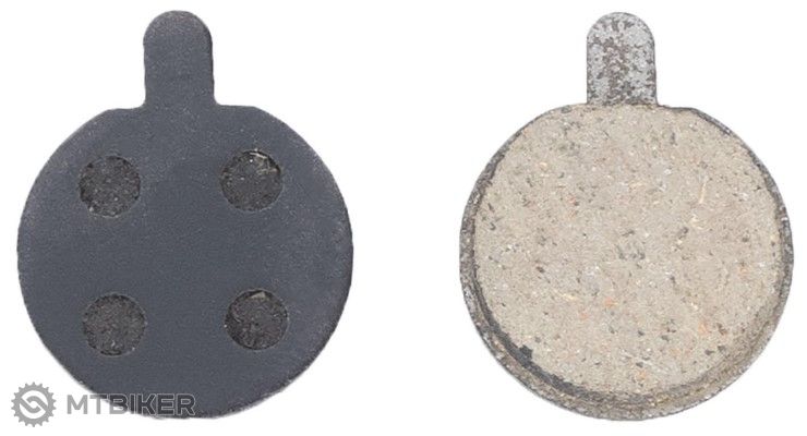

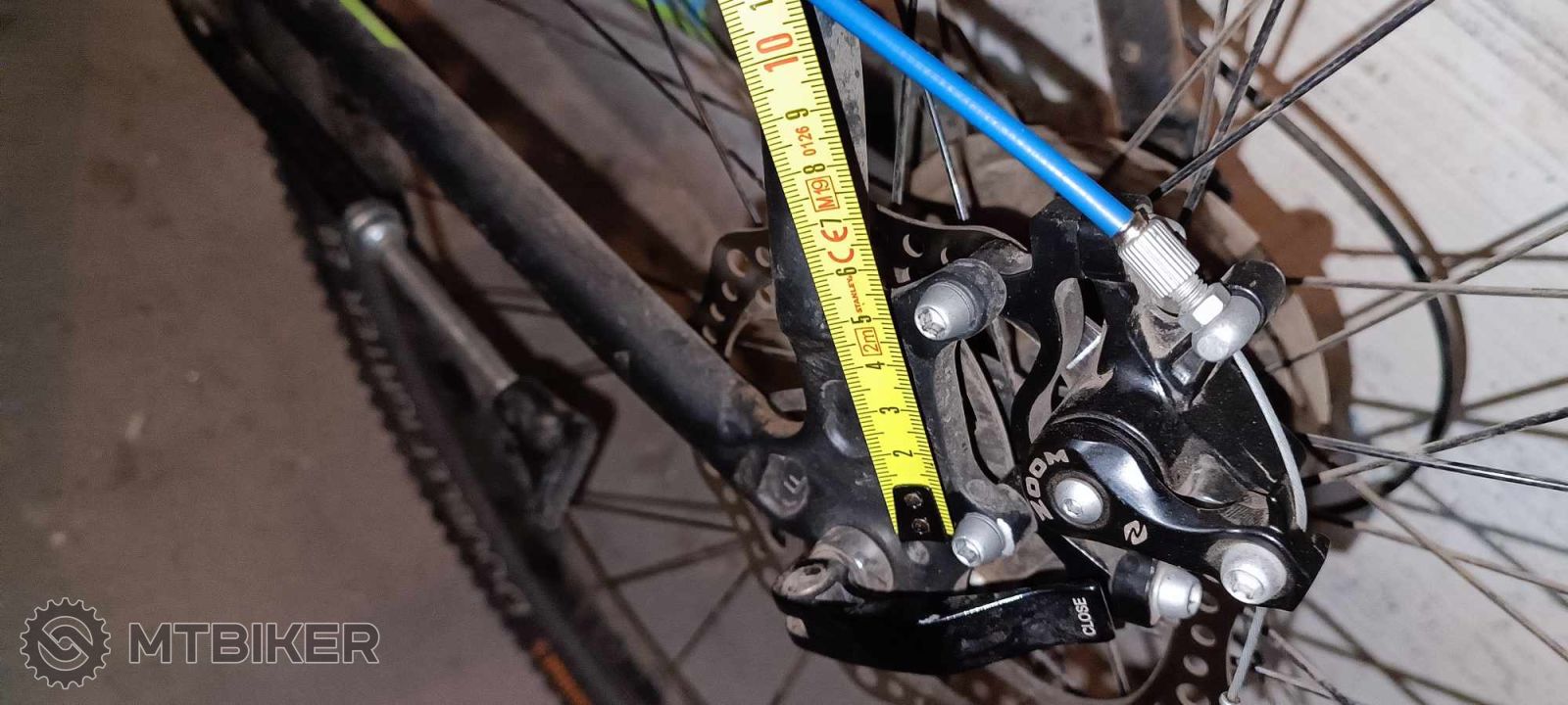

Každopádne priemer je cca 18 mm a vyzerajú veľmi podobne ako na obrázku v prílohe.

Inak ti sadne akykolvek MTB mechanicky strmen, napr.: https://www.mtbiker.sk/shop/komponenty/brzdy/kotucove-brzdy/avid-kotucova-brzda-avid-bb5-mtb-black-cps-predna-zadna-v-baleni-160mm-g2cs-kotuc-skrutky-kotuca-cps-skrutky-p67037.html alebo z lacnejsich napr. https://www.mtbiker.sk/shop/komponenty/brzdy/brzdove-packy-a-strmene/shimano-br-m375-mechanicky-brzdovy-strmen-post-mount-platnicky-b01s-p49144.html.
