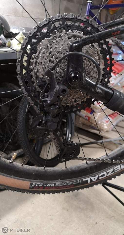

Nahodil som dnes Garbaruk 11-52, spolu s Garbaruk prevodnikom 32oval, 96BCD pre 12sp a aj napriek nie celkom presnej retazovej linke je radenie uplne hladke a presne. Prehadzovacka Shimano XT M8100 SGS. Retazova linka na non boost rame 51mm. Pri toceni dozadu nepada ani na jednom pastorku.

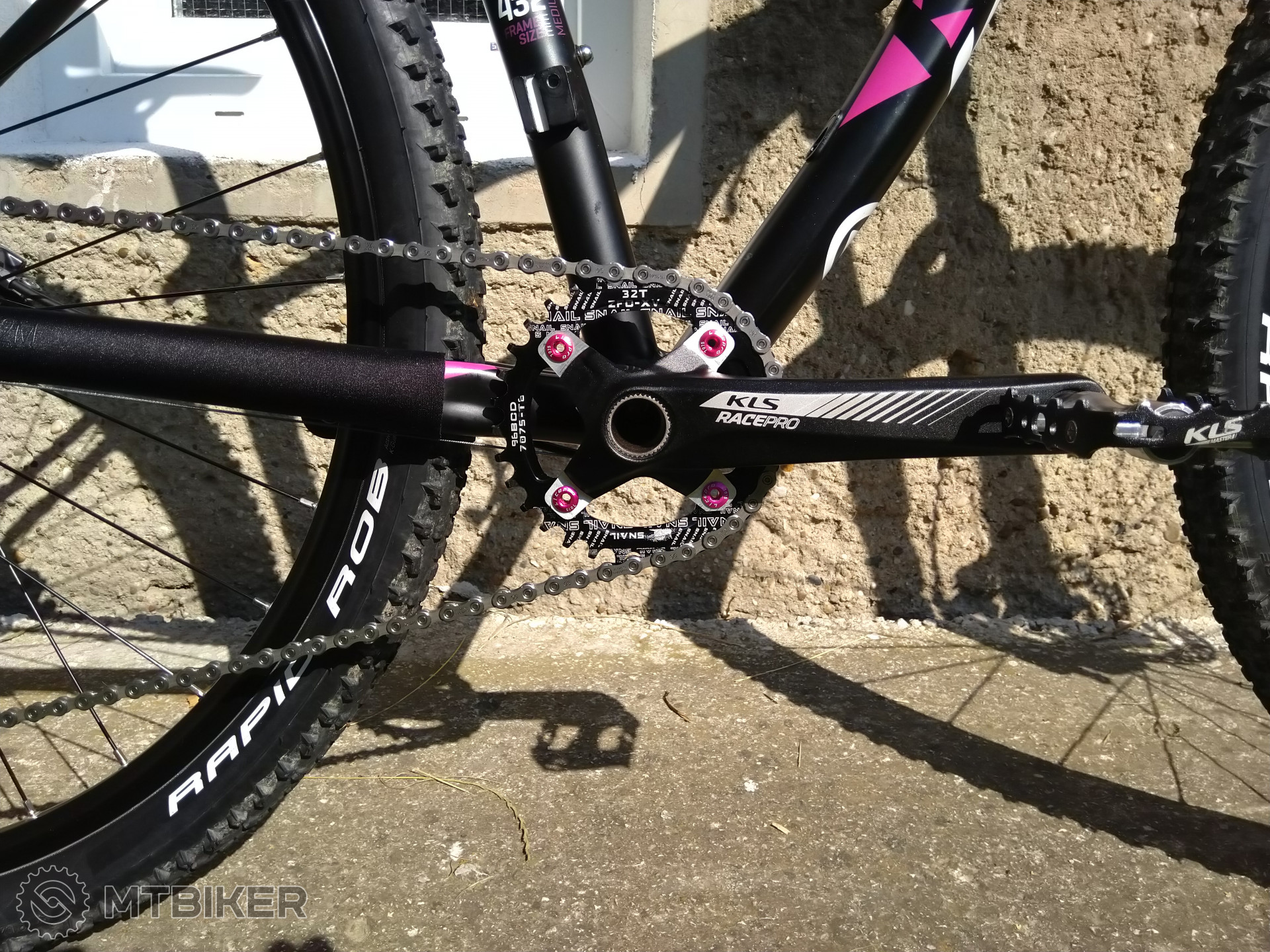

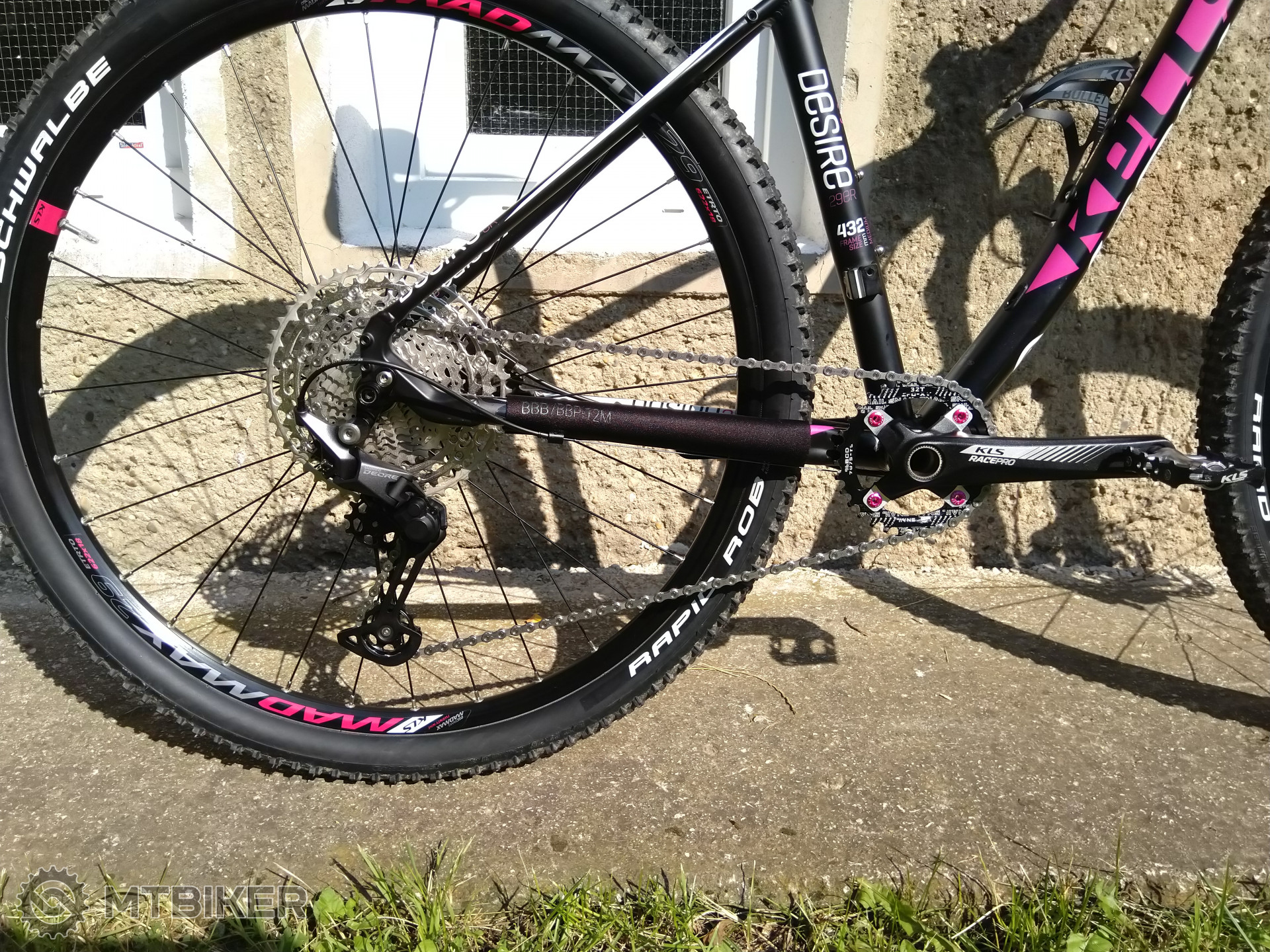

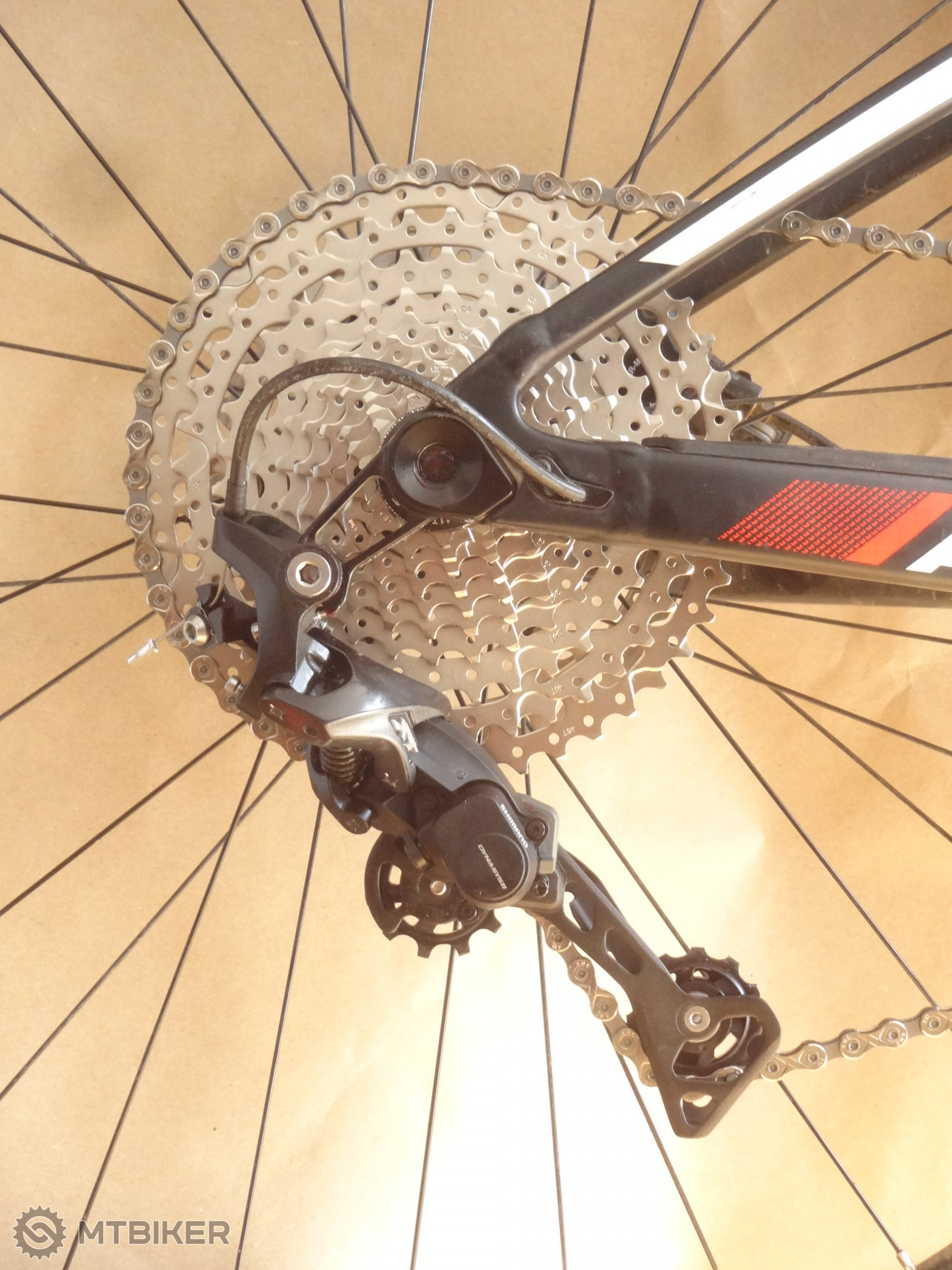

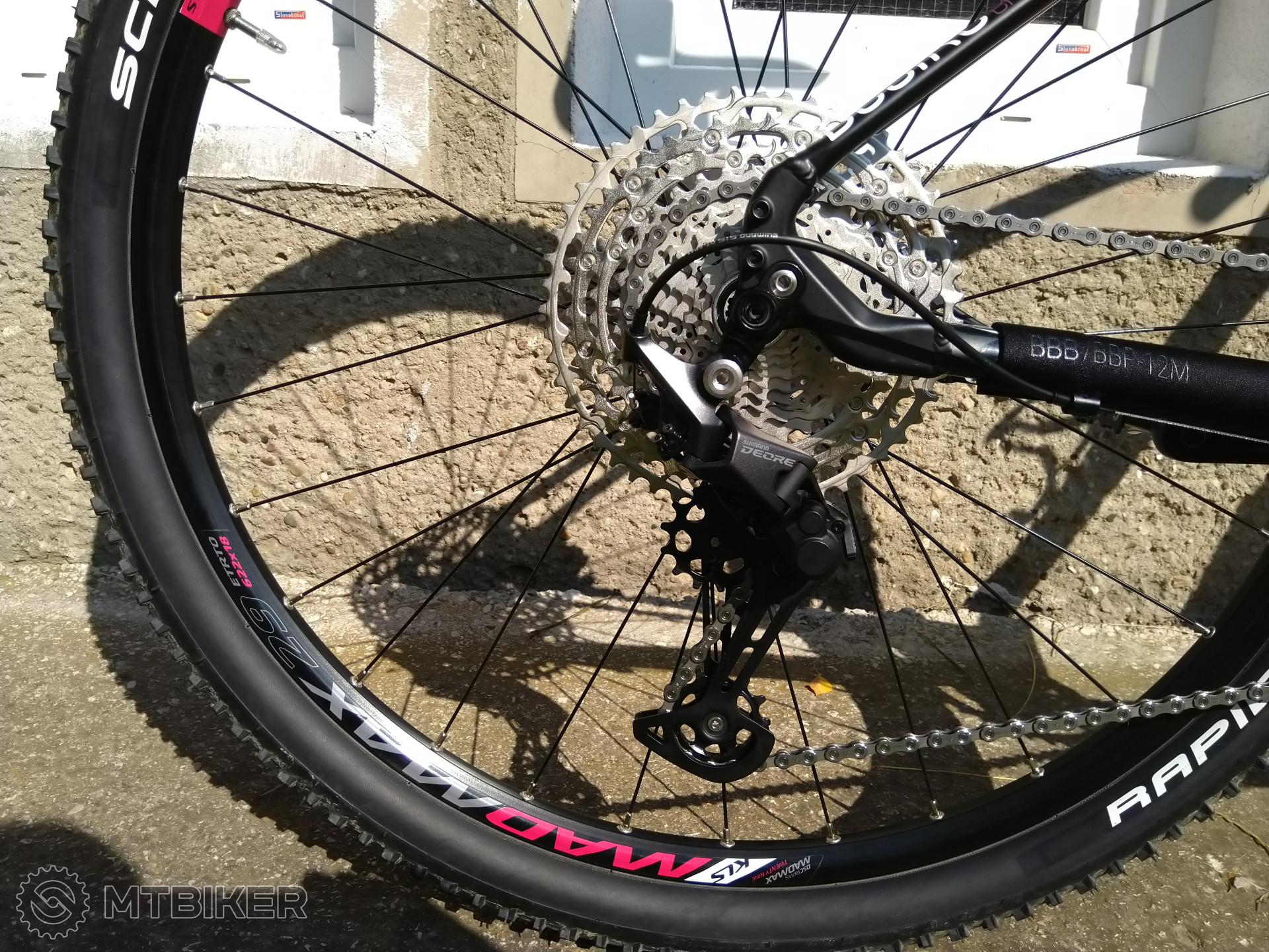

Daj foto ako máš uchytené lanko na prehadzovačke, prípadne foto prehadzovačky na ráme. Foto pri zaradenom najväčšom a potom najmenšom pastorku.
