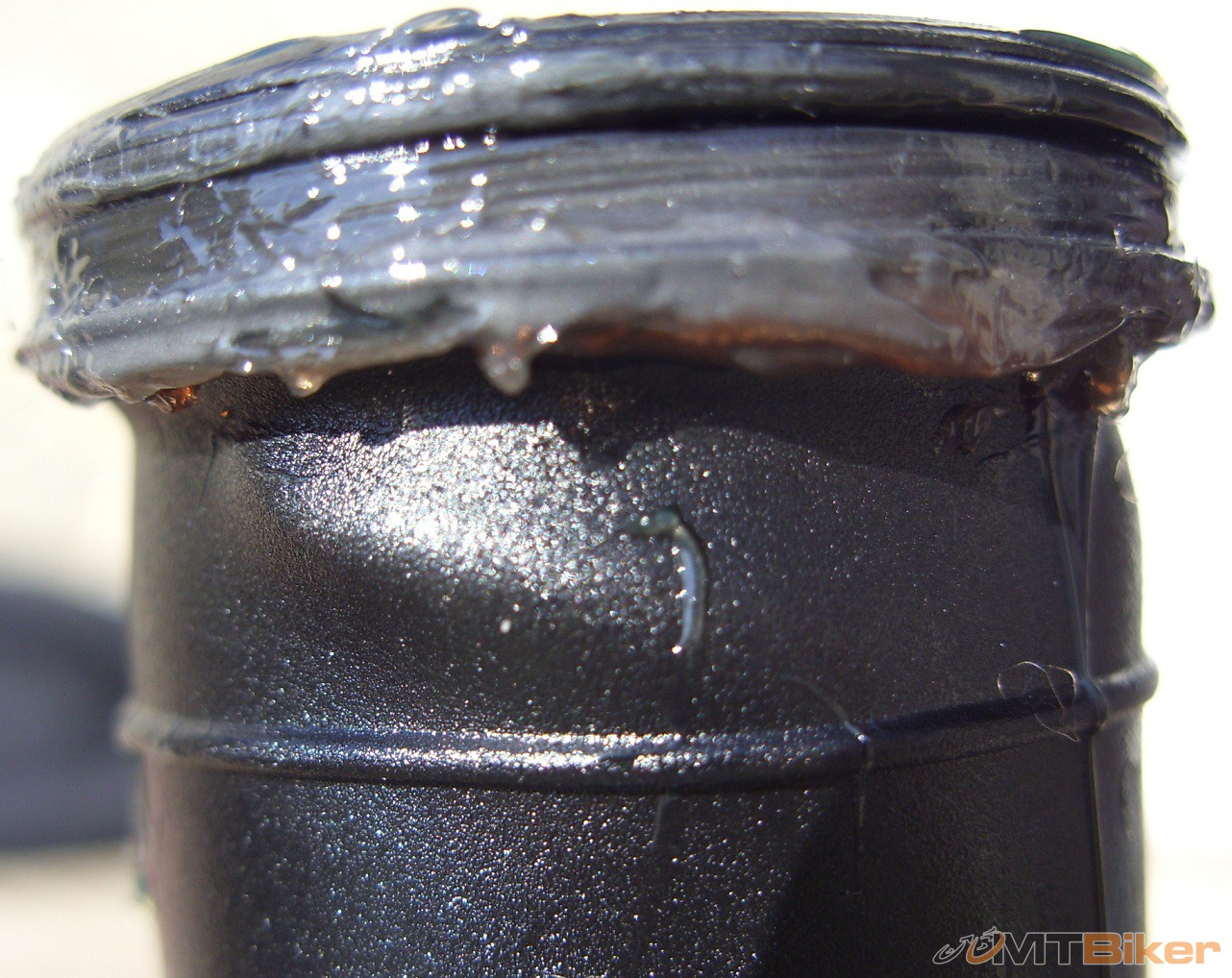

tak som dnes skusil dat dole stred vratanie misiek a chcem sa spytat ci by mohol byt tento vakel(ci co to je) dovodom pukania vychadzajuceho s oblasti stredu a kluk(teda z pod noh )..
ak sa nemylim toto je len plastovy tunel medzi myskami aby sa ti nedostal humus k loziskam....a toto urcite nesposobuje pukanie vycisti zavity v ktorych su misky..vycisti osku kluk vycisti loziska daj vazelinu poskladaj
jj presne tak lebo nakoniec zistis ze tu puka mierne povolena patka pod ktoru sa dostala spina ako v mojom pripade a skoro ma roztrhlo od nervovo mesiac som vsetko postupne cistil azase isiel jazdit a stale to niekde pukalo
