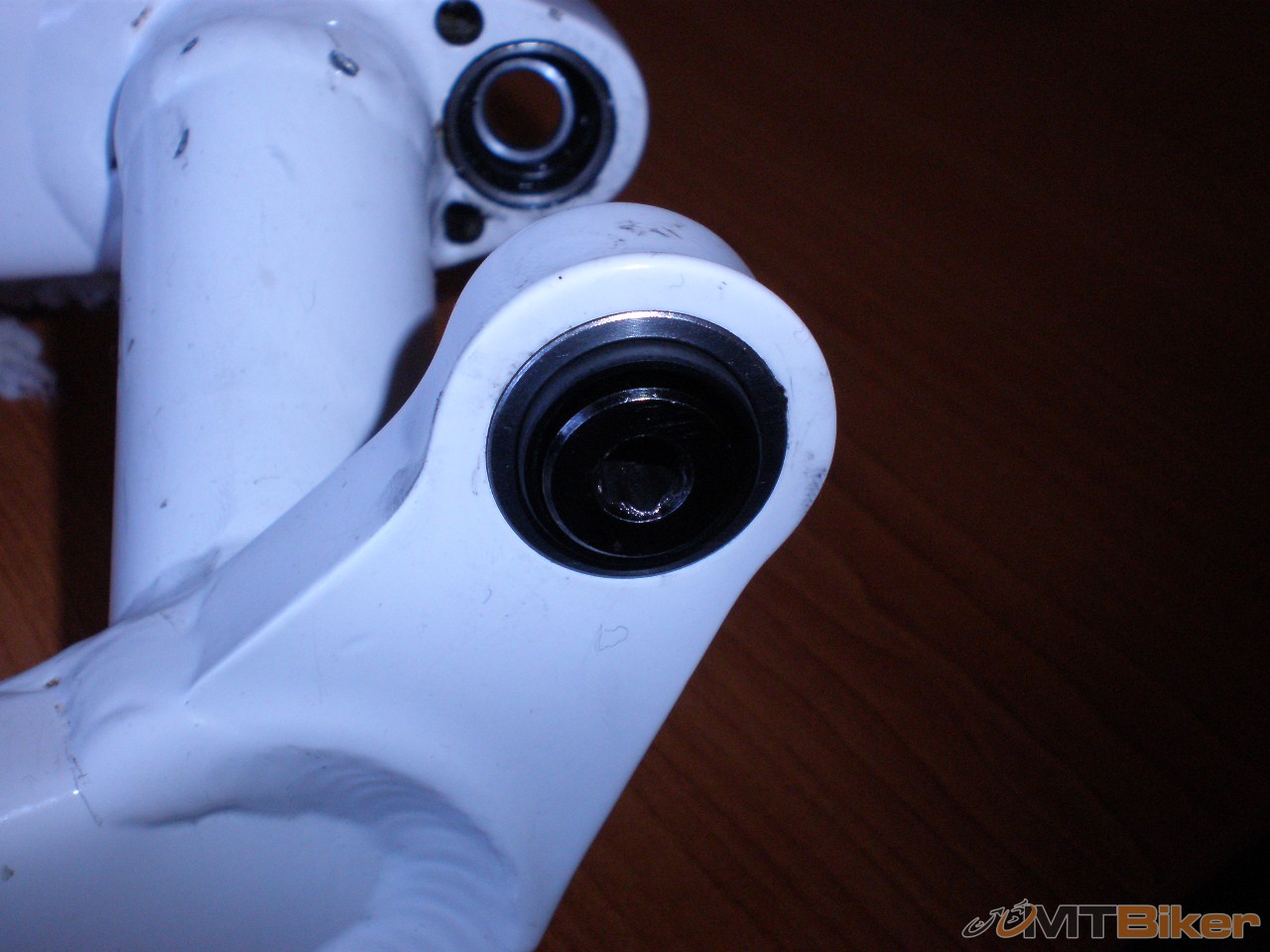

...ake mate skusenosti s puzdrami....ja po dvoch rokoch budem musiet dat spravit nejake nove puzdierka medzi tlmic (Fox RP3) a ram resp. vahadlo na ram GIANT TTRANCE 2 .... kua ten dural prd vydrzi..
....dam tam spravit kamosovi nejake z nastrojovej ocele a kua to hadam nieco uz vydrzi....samo z druhej strany je tam asi mosadz (tzv. samomazacia schopnost materialu)...mate nejake skusenosti s tehlama vymenami....

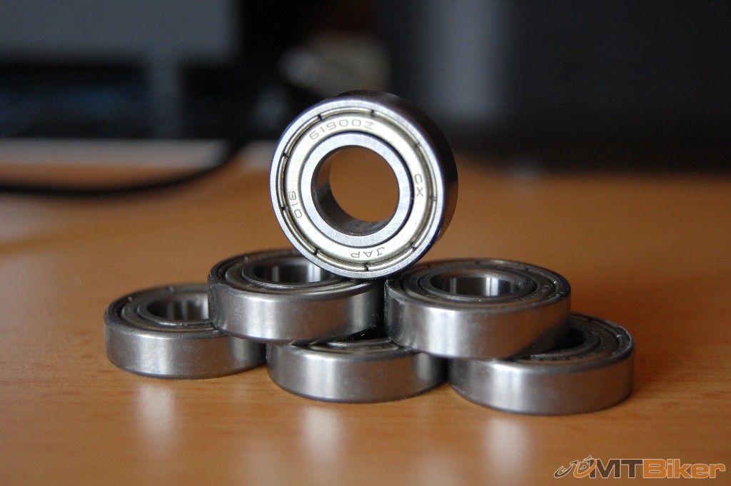

SKF v Brne skladom nemajú, takže či mi to objedná distribútor alebo vezmem ložíská od www.enduroforkseals.com tak ma to časovo aj cenou výjde rovnako..

Endurove su verzia MAX "full complement"" a SKF nie, takze ber tie, aj ked by boli drahsie.
http://www.enduroforkseals.com/id172.html

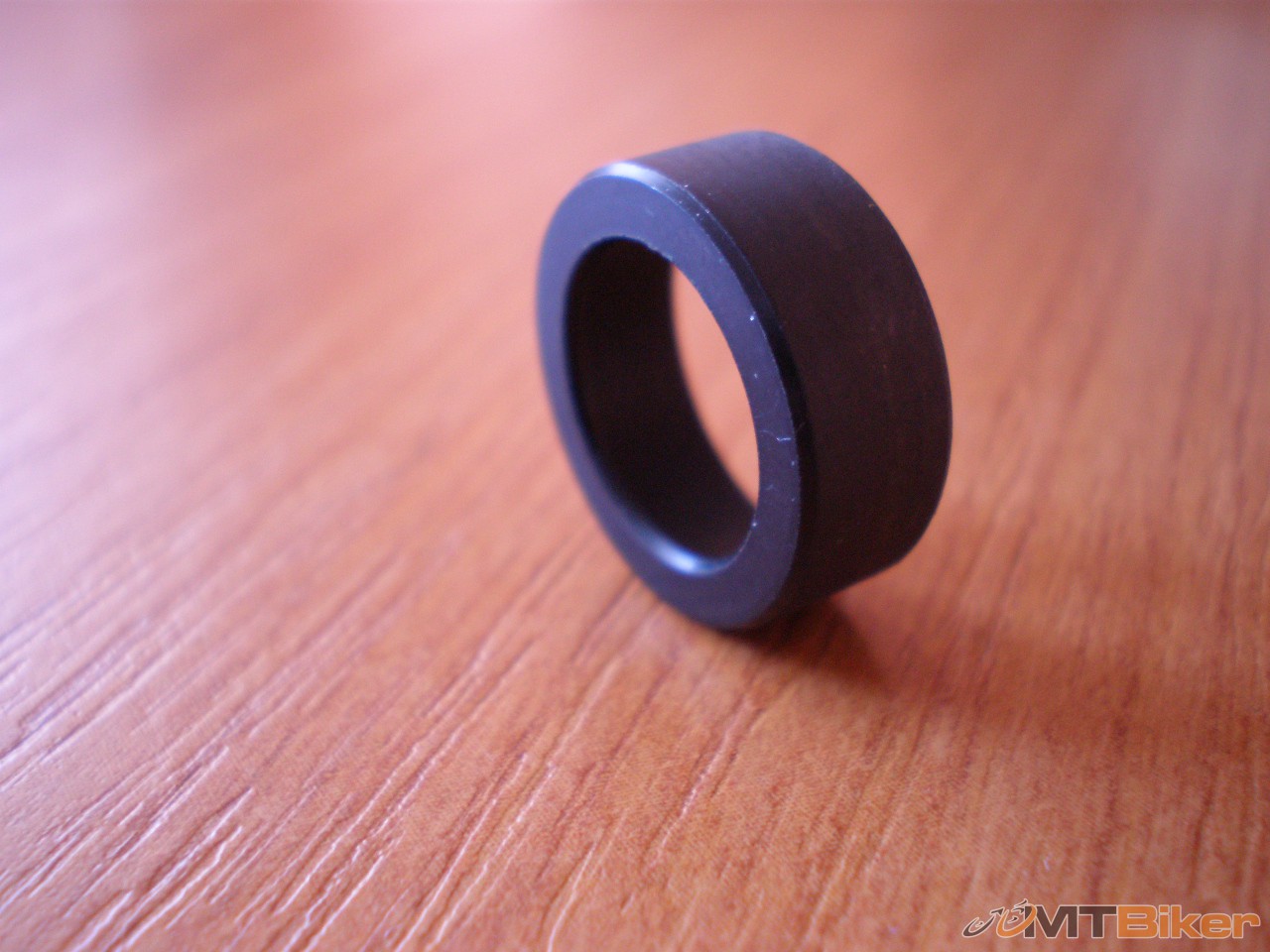

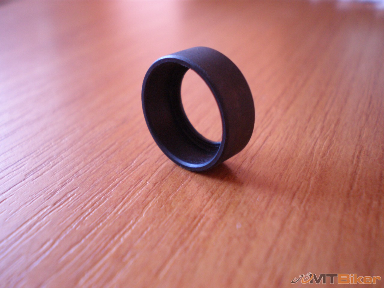

kapo, pravdepodobne si mal na mysli reducer a nie puzdro. Puzdro je nalisovane v oku tlmica a je prevazne vyrobene z "fajn" plastu alebo z kovu s teflonovou vrstvou.
Klzne puzdra a vlozky do tlmicov tu: http://forum.mtbiker.sk/komponenty/vydrz-klznych-puzdier-reducerov-fox-t21787.html

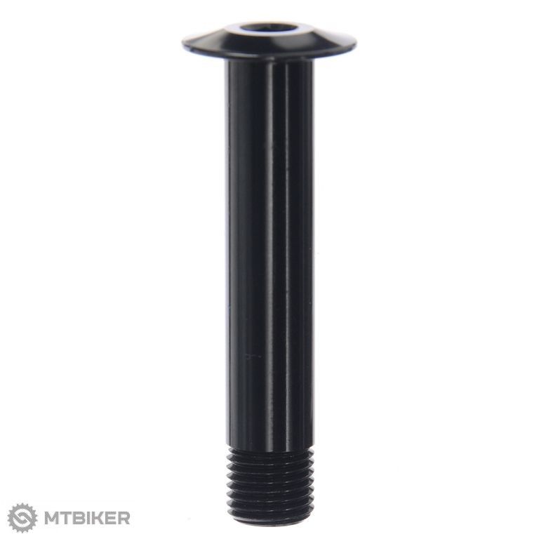

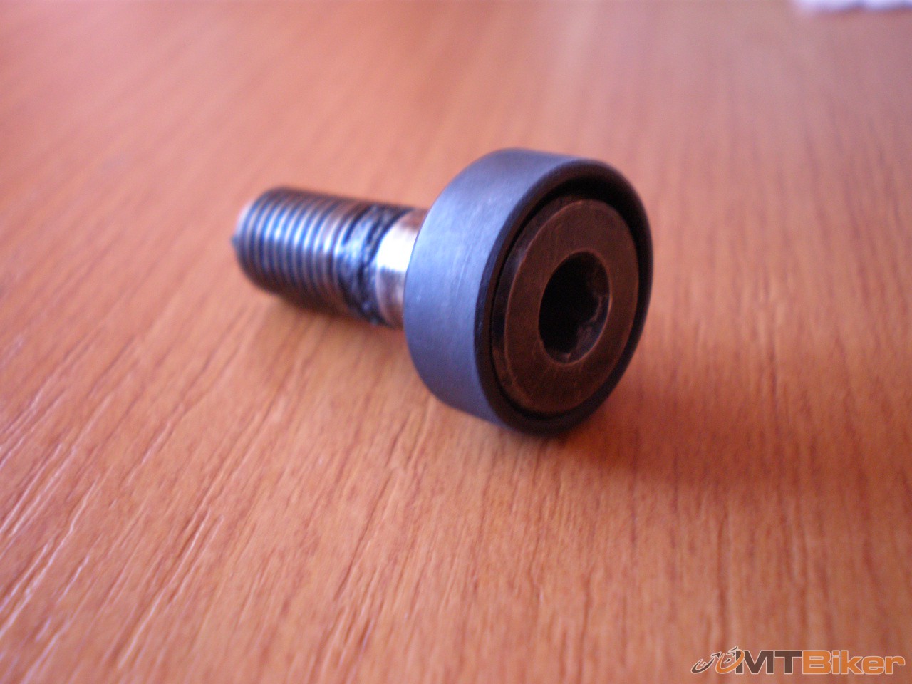

neviete niekto ci taketo osky/sroby ktore idu do capov odpruzenia maju nejaku speci povrchovu upravu ?
moje stare su uz vydrate (cierna farba je zodrata,len neviem ci to je iba farba,alebo nejaka speci uprava ) a tak ma napadlo ze by som ich vysustruzil ak je to len farba,mohol by som to spravit?
