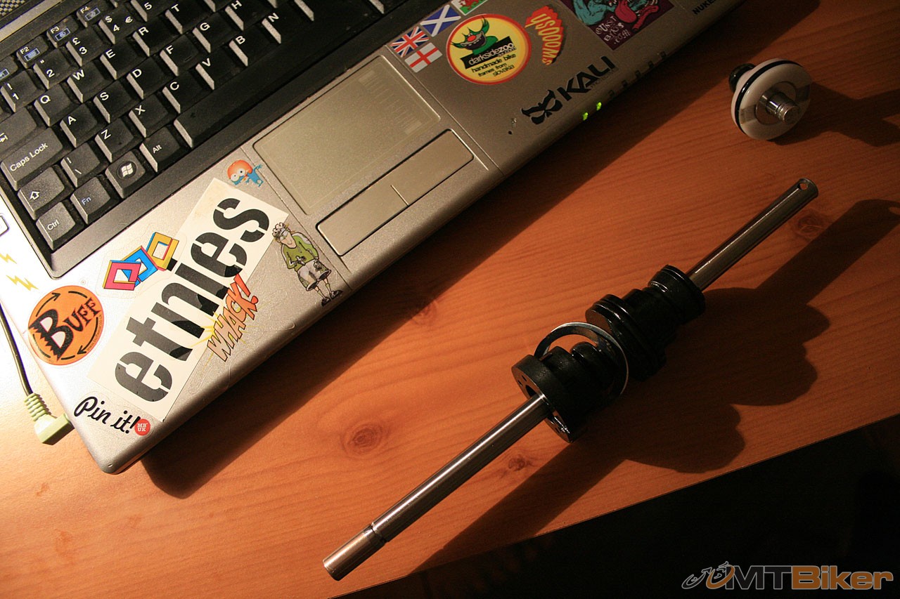

pred par dnami sa mi podarilo odfajcit solo air patronu na vidlic rock shox totem solo air, viem kde sa da kupit nahrada a za kolko penazi, http://www.forksparts.com/achat/produit_details.php?id=200
pointa ale je ci to ma vobec cenu menit ked to mozno znova po nejakom case prdne,...
mate niekto skusenost s prerabkou solo air na coil system ?? ak tu je nejaky specialista na RockShox prosim poradte kde coil patronu zohnat a ci to vobec je mozne nahradit, viem ze solo air sa da zamenit za dual air ale o coil som este nepocul....
dik za kazdu rozumnu radu...

plus pocitat s tym, ze navrat spat uz nepojde
nakoniec bude ekonomickejsie ostat pri solo air za 90eur neskor mozno vidlicu predat alebo zamenit hned po servise za coilu alebo 66 rc-3 Ti len neviem ze ci uz aj marzocci neje rovnake blato co sa vnutornosti vidlic tyka,...
mne je pohodlnejsie objednavat dielce z belgicka pretoze zijem v ROI, z forksparts.com uz skusenost mam takze to problem nieje... aj tak vdaka za radu
inac, uz som objednal solo air kit z forksparts.com prerabka nakoniec nebude, som mal len horucu hlavu, hnevalo ma to ze air system neobstal pod mojim jazdenim, no dam mu este sancu, gramy su gramy
Inak k tomu použitiu SA namiesto Coil a poškrabaniu vnútra nôh - môže nastať problém ale nemusí. Hlavne treba aby bol vzduch. piest dobre premazaný a vnútro nohy býva zväčša ok ak je na pružine gumový návlek. Riešil som takto prerábku Float a Van navzájom a v pohode. To len tak na okraj.
