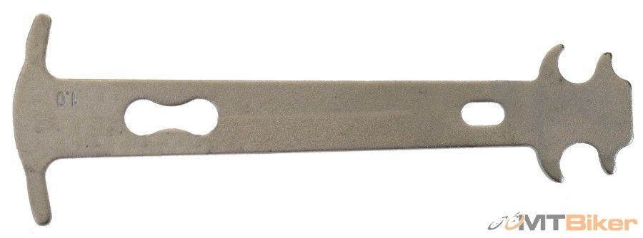

neviem či to pomoze pretoze my asi pred tromi dnami na servise povedal ze je dost vytahana a to zeliezko na meranie uz skoro zapadlo,myslis ze to pomoze aj tak? ak hej tak za kolko sa asi da zohnat ta rychlospojka?

tak tak bike mam od nova a mam uz 700km to uz ju mam menit???,menit ju nebudem kym nebude preskakovat
to len tak na okraj kedy ju mam menit....diky za rady
V zásade treba meniť podĺa typu jazdenia či sa jazdí frekvenčne, alebo silovo. Čím silovejšie jazdíš, tým skôr treba meniť reťaz. Pre 9spd to vychádza okolo 1500km možno niekedy 2000km. V servise ti povedia, že po 1000km, no oni chcú zarobiť.
Čo sa týka 10spd tak neviem, zatiaľ mám jednu reťaz a tá má 700km počítam, že 1000km bude max.
Čo sa týka údržby, ja čistím reťaz cyklostárom po každom výjazde, aj keď je sucho, aj mokro, možno aj to predlžuje životnosť.
Taj ja jazdím skor silovo ,mam 8spd kazetu .v servise to je jasne ze kazdy povie skor aby dačo cashli
.moja retaz ma presne 768 km a dufam ze to vydrzí do aspon tych 1500km :O
