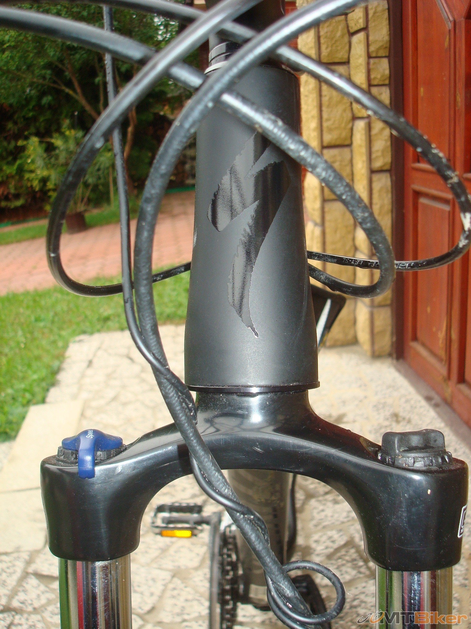

Zajtra dám fotku. Zatiaľ Ti ďakujem za ochotu a čas

prehodis brzdu s adapterom ... bude musiet vystredit brzdove prasiatko co bude prplacka

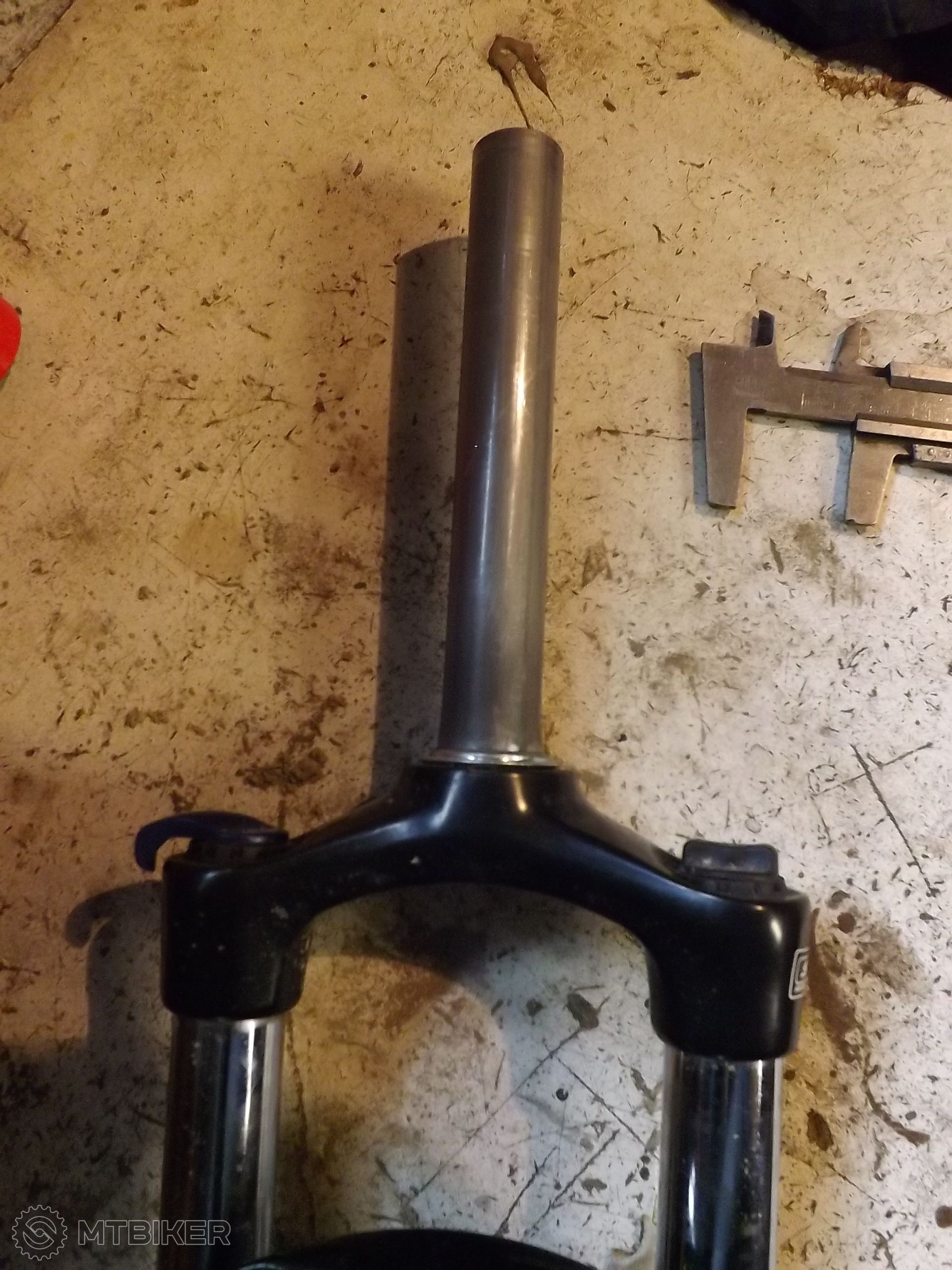

Kupil som tuto http://www.kupkolo.cz/29er-rock-shox-reba-rl-disc-2012-poploc-tapered_z91460/ a tam pisu ze je nastavena na 100mm a da sa nastavit na 80mm.
Ale na inej stranke som nasiel presne tu istu a ta sa da nastavit aj na 120mm.
Ak by teda isla na 120mm, nevadilo by to mojmu ramu a geometrii?

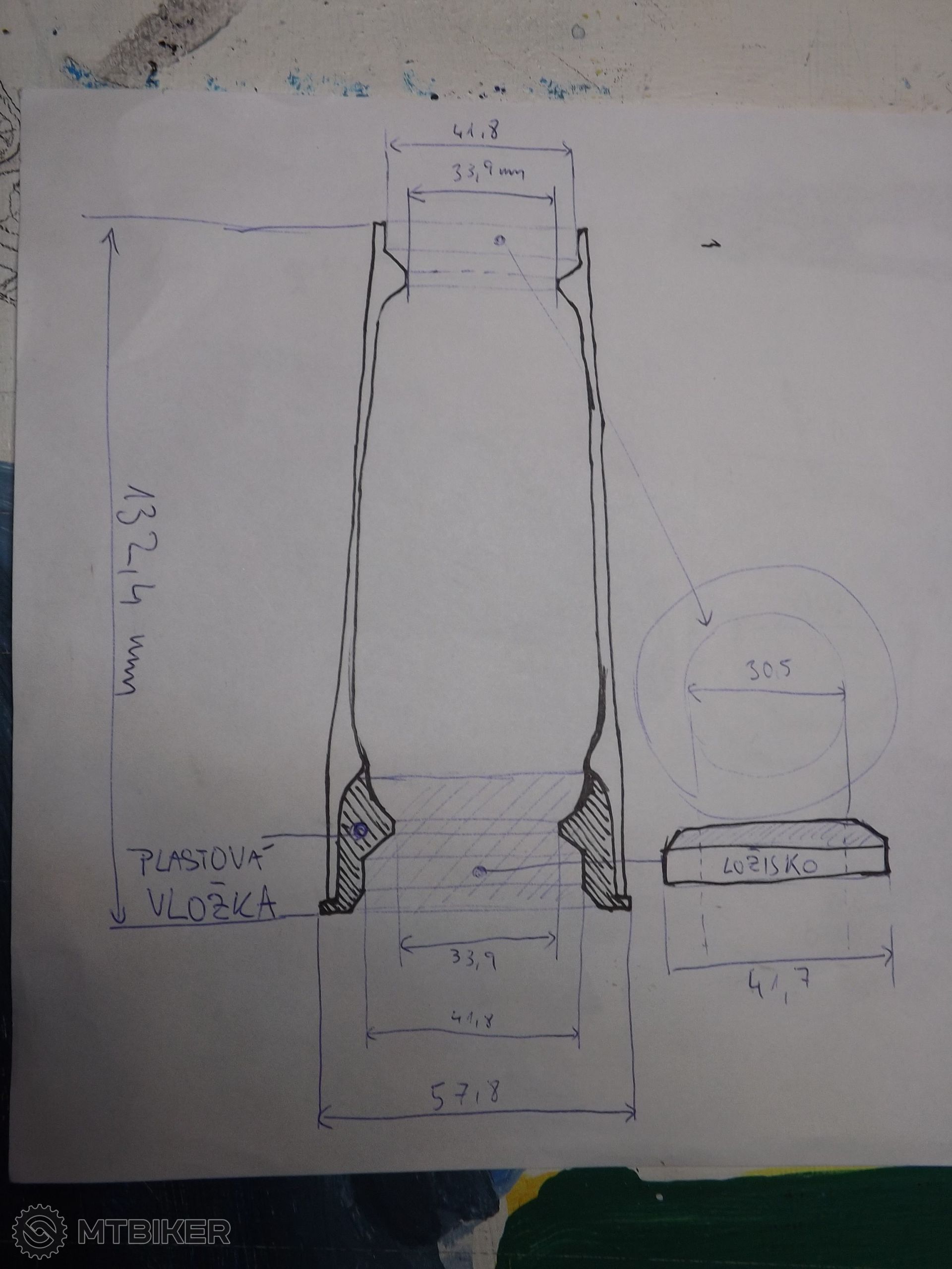

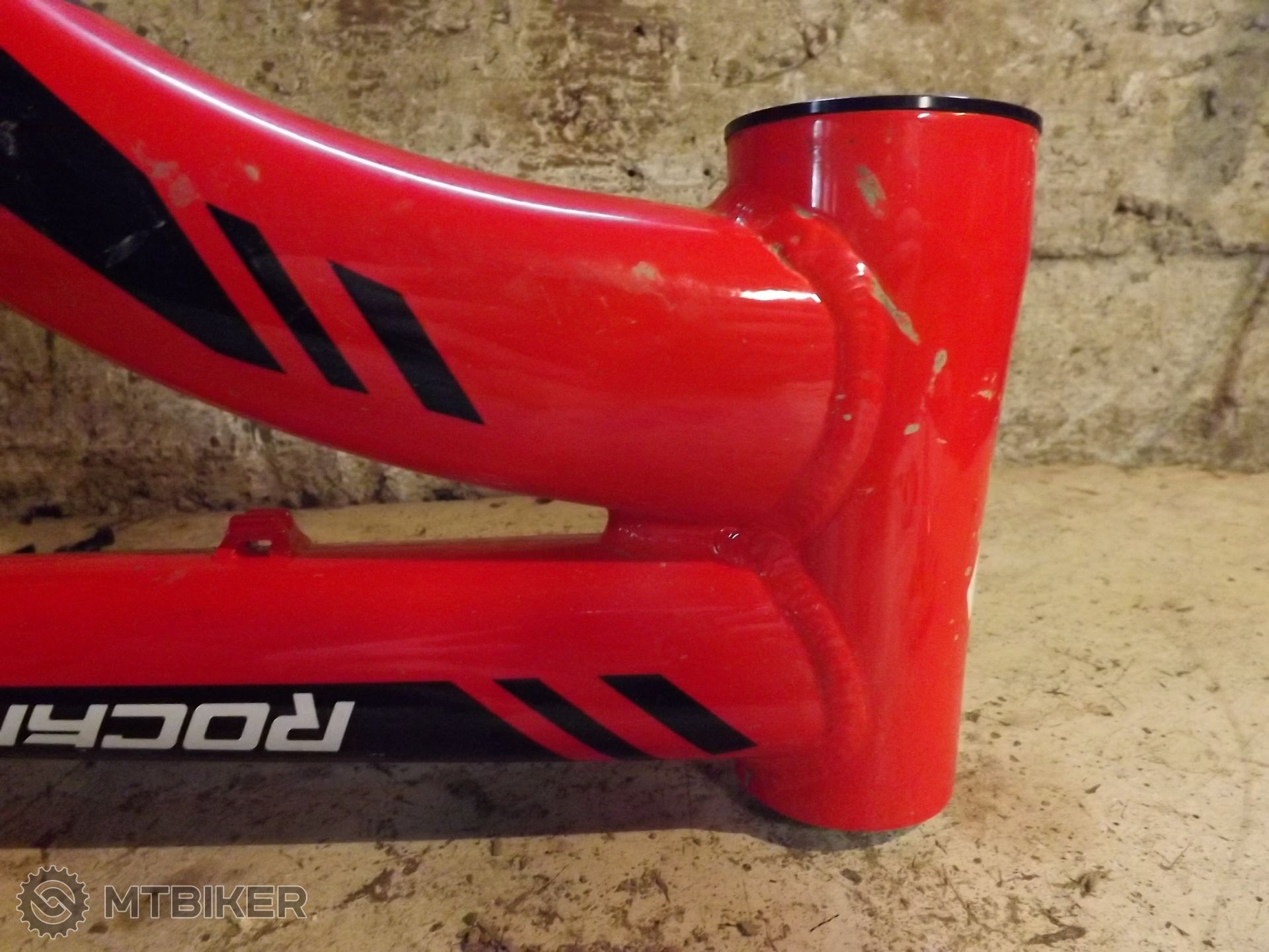

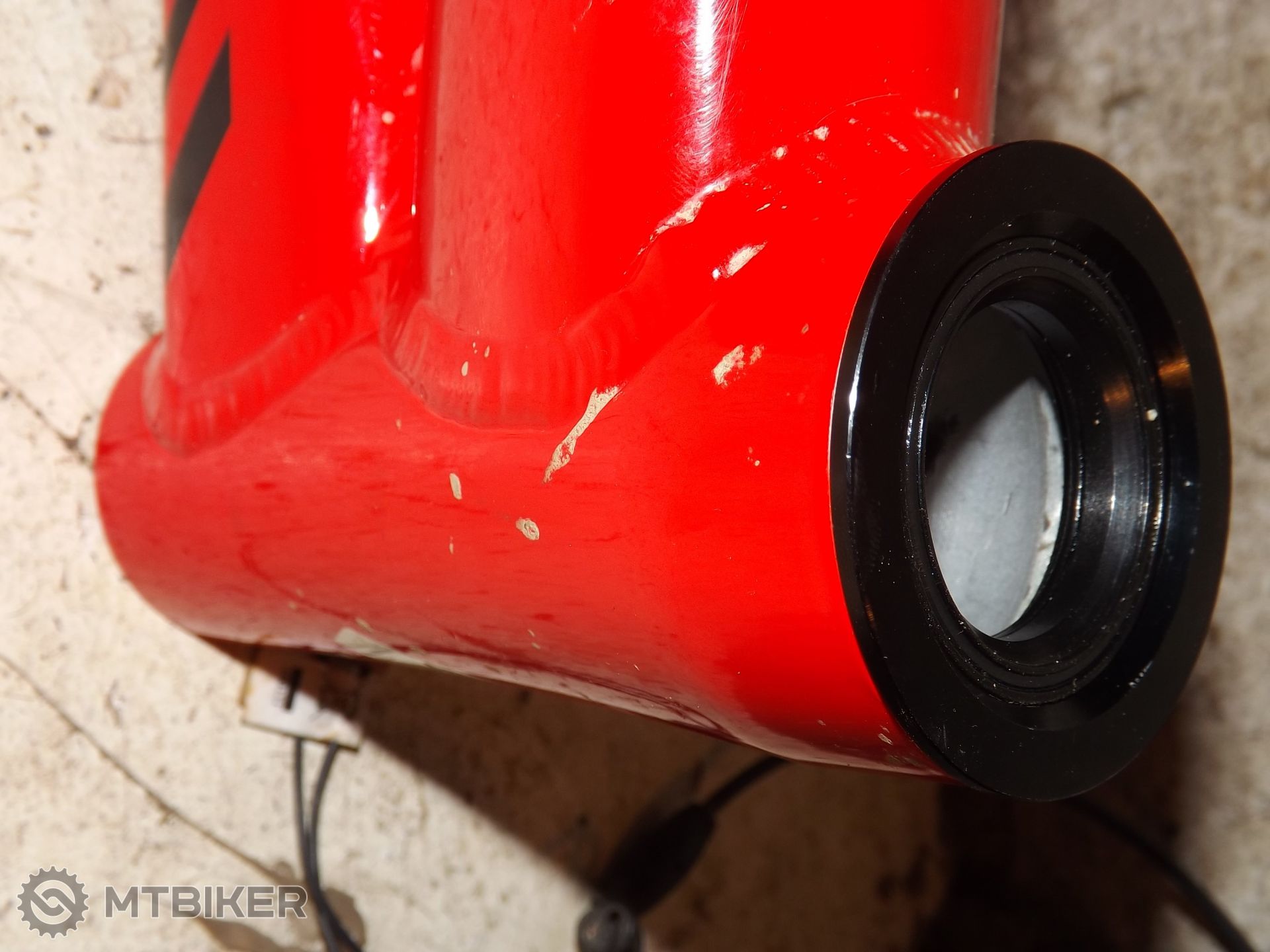

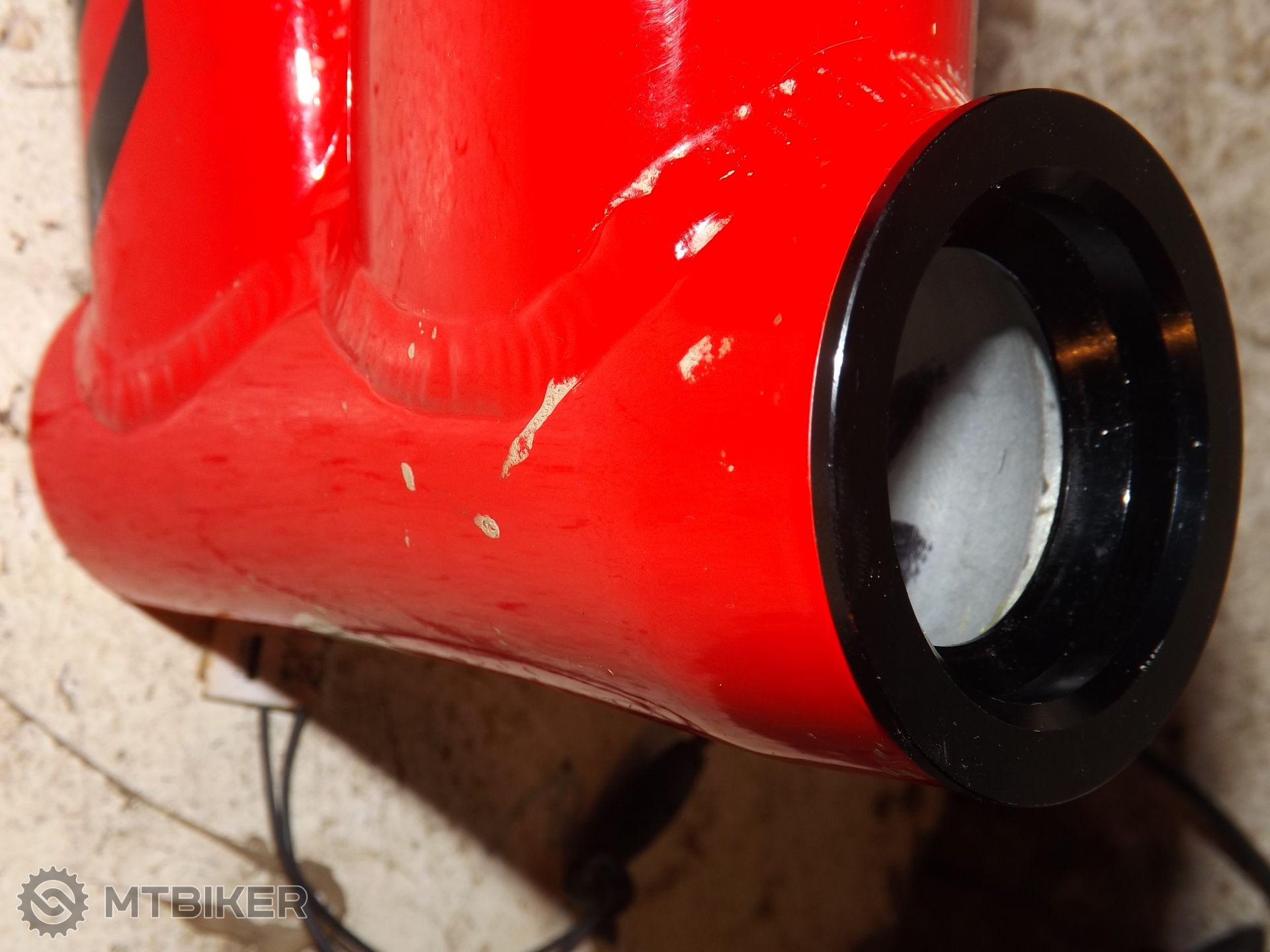

Niesom si isty ci to tam vojde, pretože na spodku hlavovej trubky je plastovy diel, ktorý sa mi zdá uzky. Treba to nejako redukovat alebo to půjde tak ako to je. Dik za rady.
