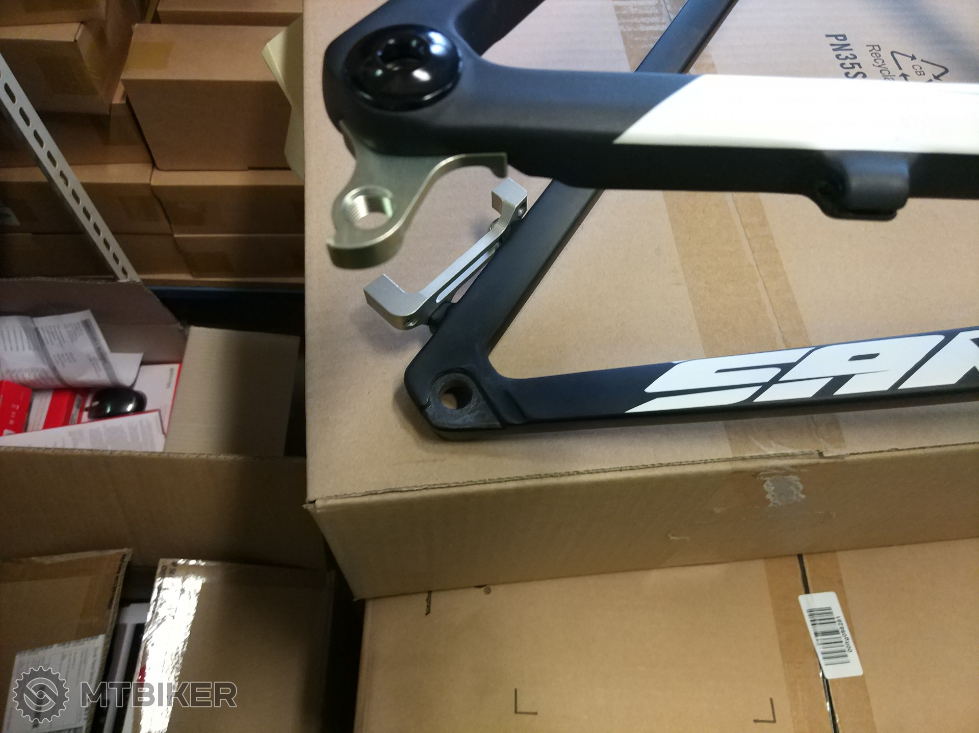

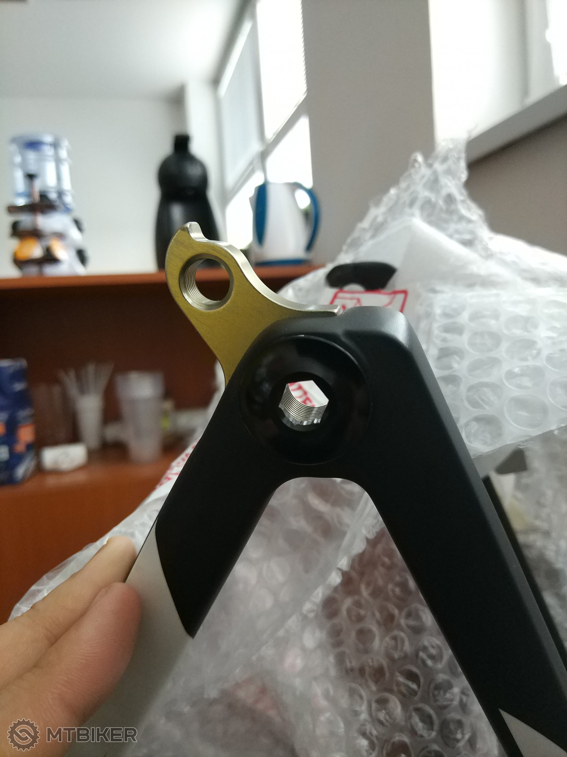

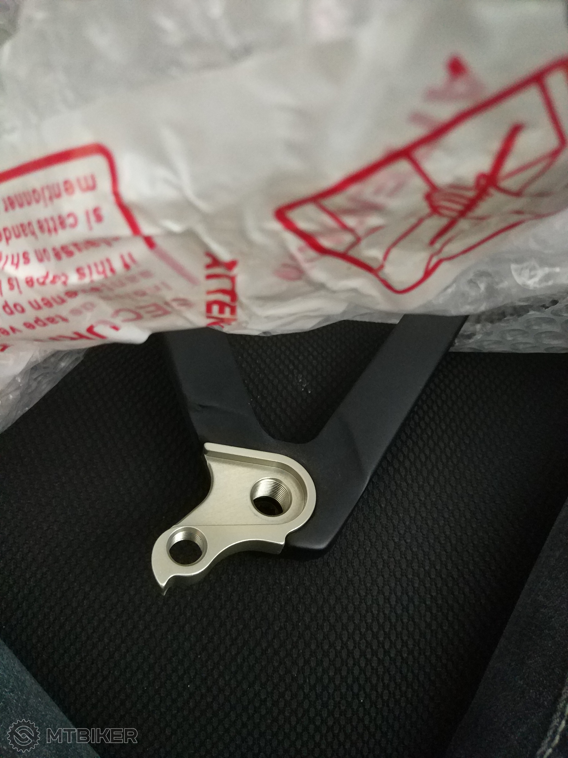

Buď nemáš správne dosadnutý náboj do patiek, alebo ti oska vôbec neopiera o patku a celé to visí len na upínaku, alebo máš krivé patky, alebo to chce pevnú osu.
Tak dnes som prišiel na to, že časť pätky je ztrhnuta, a tým pádom ked dotahujem koleso, tak sa napinak nema o čo oprieť a začína sda vykrivovať. To spôsobuje už spomínané vykrivenie ten tičky a vypadnutie kolesa pri jazde. Chcel by som Vás poprosiť o radu, kde by som mohol zohnať pätku na GHOST 4X PRO 11 http://www.jumpsport.sk/jump_shop/product.php?id_product=52 Dakujem.
