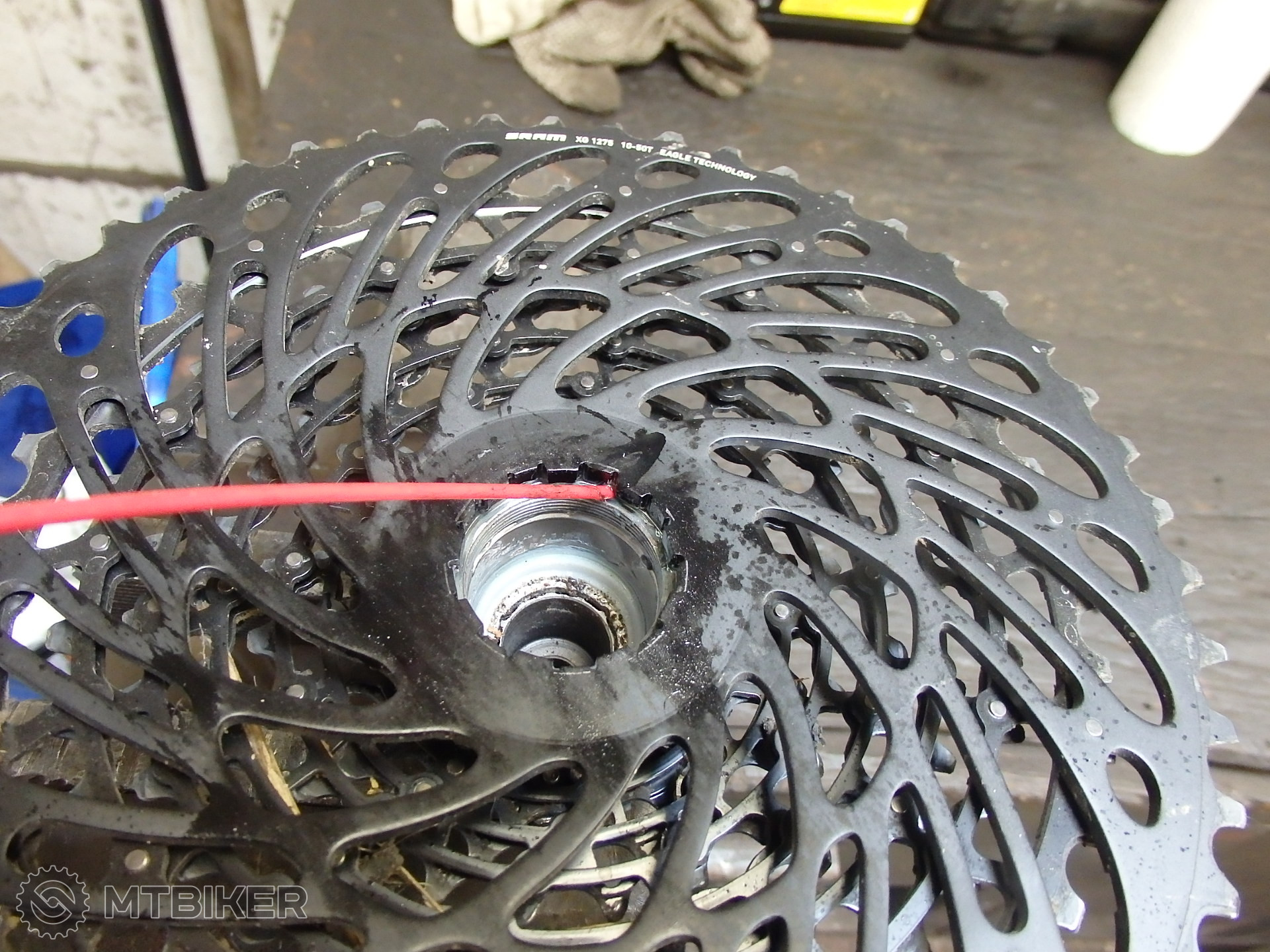

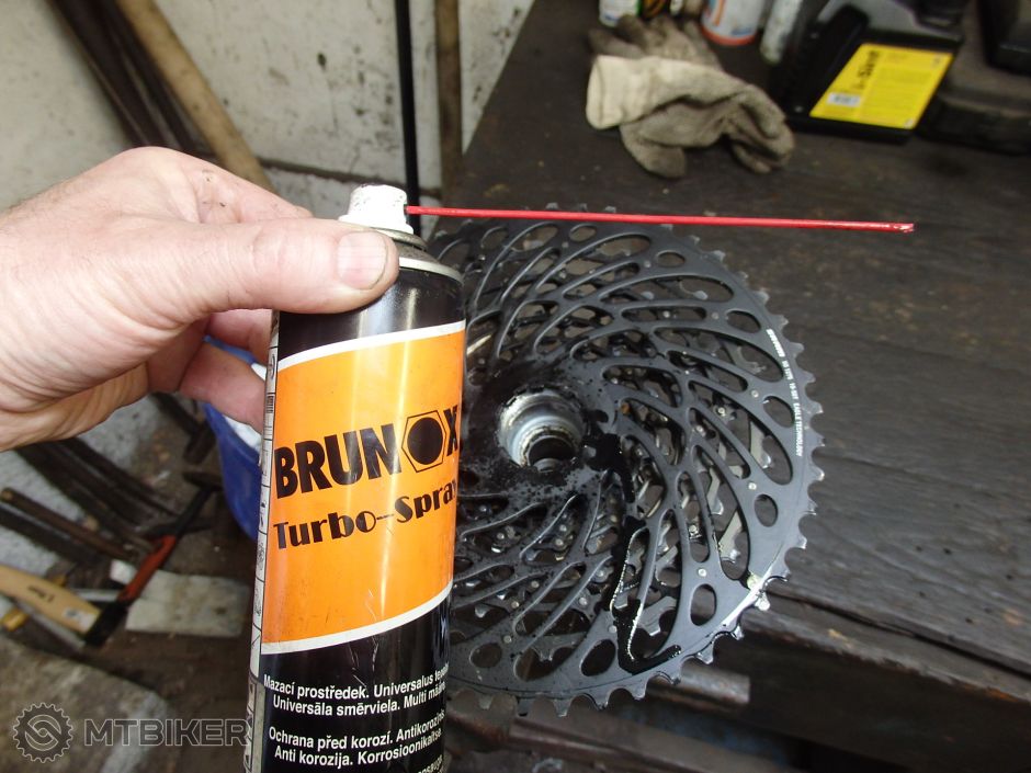

Tiež píšem o podobnom probléme . Idem vyskúšať strieknutie na kazetu. Včera keď som jazdil s astrom pukala jak na koncerte. Ale iba pri záberoch.

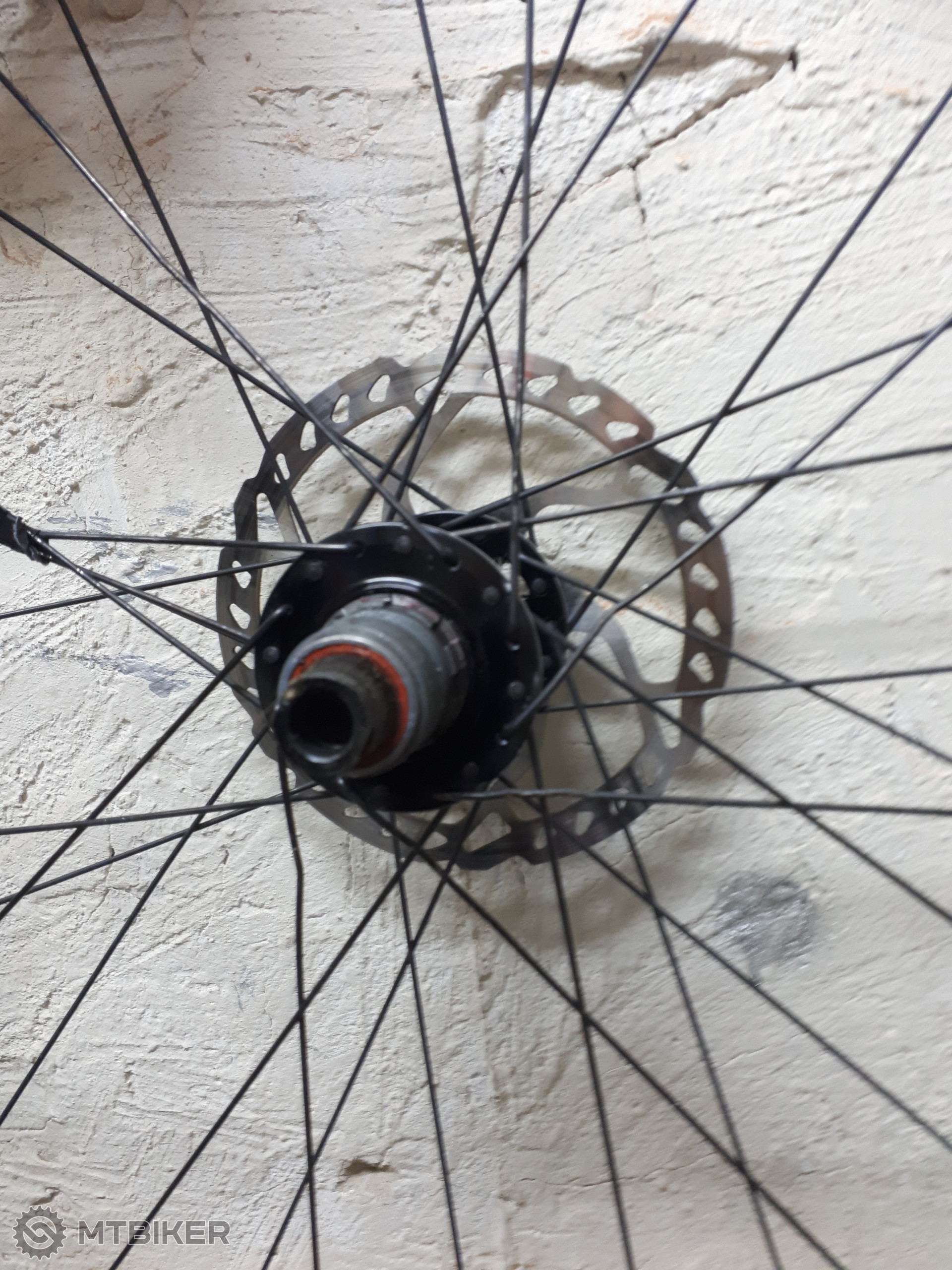

Po namazaní vnútra kazety podla návodu a odjazdení cca 80 km v kopcoch konštatujem,že pukne len občas,ovela menej ako predtým,ale stále je to cítiť aj v pedáloch,ako sa v zábere čosi jemne pohne.Asi za 2 - 3 týždne nahodím iné kolesá,bude tam náboj DT350 boost,no som veru zvedavý,či bude to pukanie také isté,teraz mám akýsi OEM Novatec boost - má 5 priemyslených ložísk a kuriózne 5 západiek,už ani neviem kde som ho zohnal
Ten náboj čo mám teraz je ako tento,ale boost,a je lahší o cca 100 gramov:
https://eshop.dema.bike/product/95146-naboj-novatec-d462sb-sl-x12-xd-zadny-32-dierovy-cierny-n-logo
