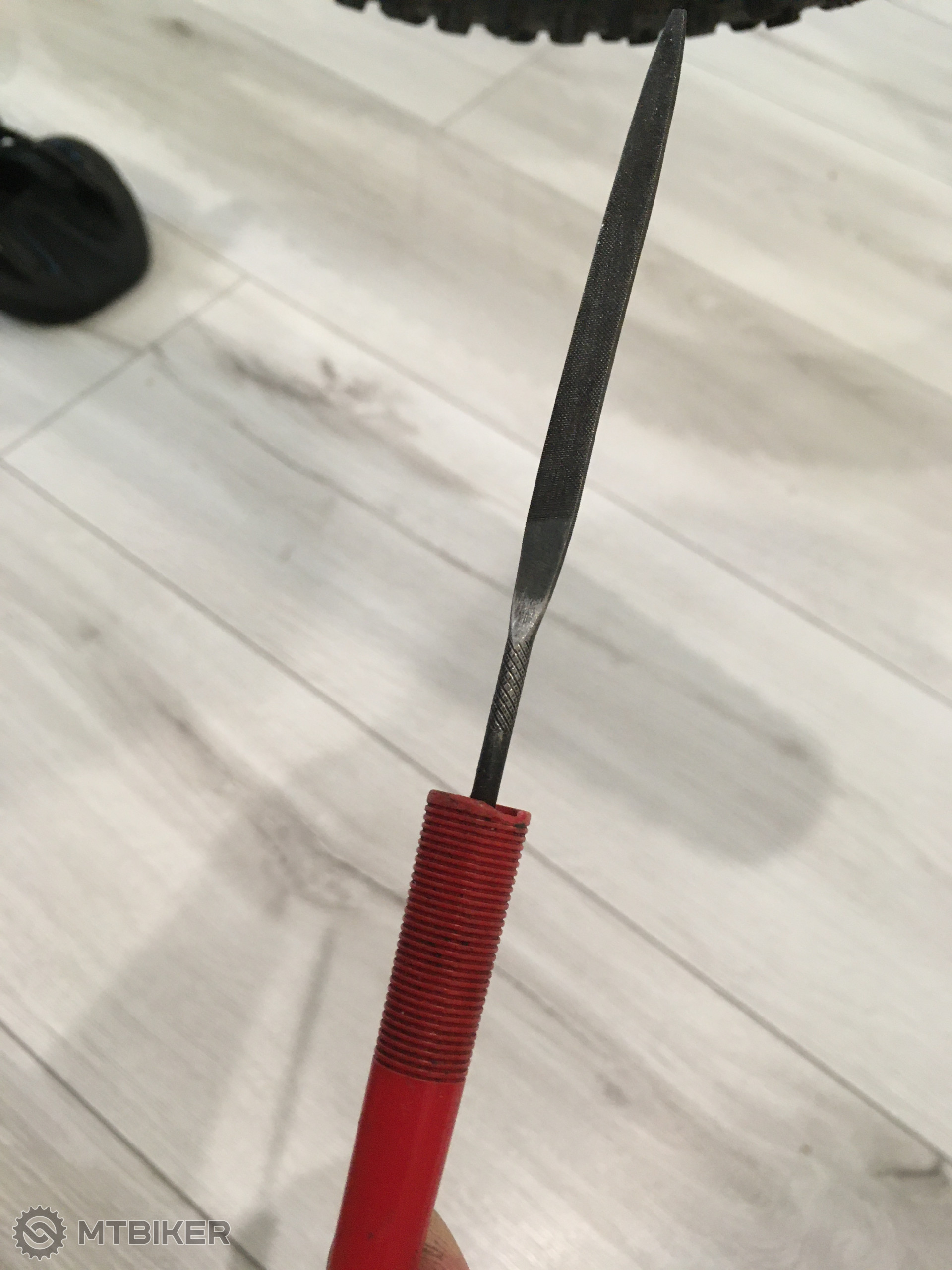

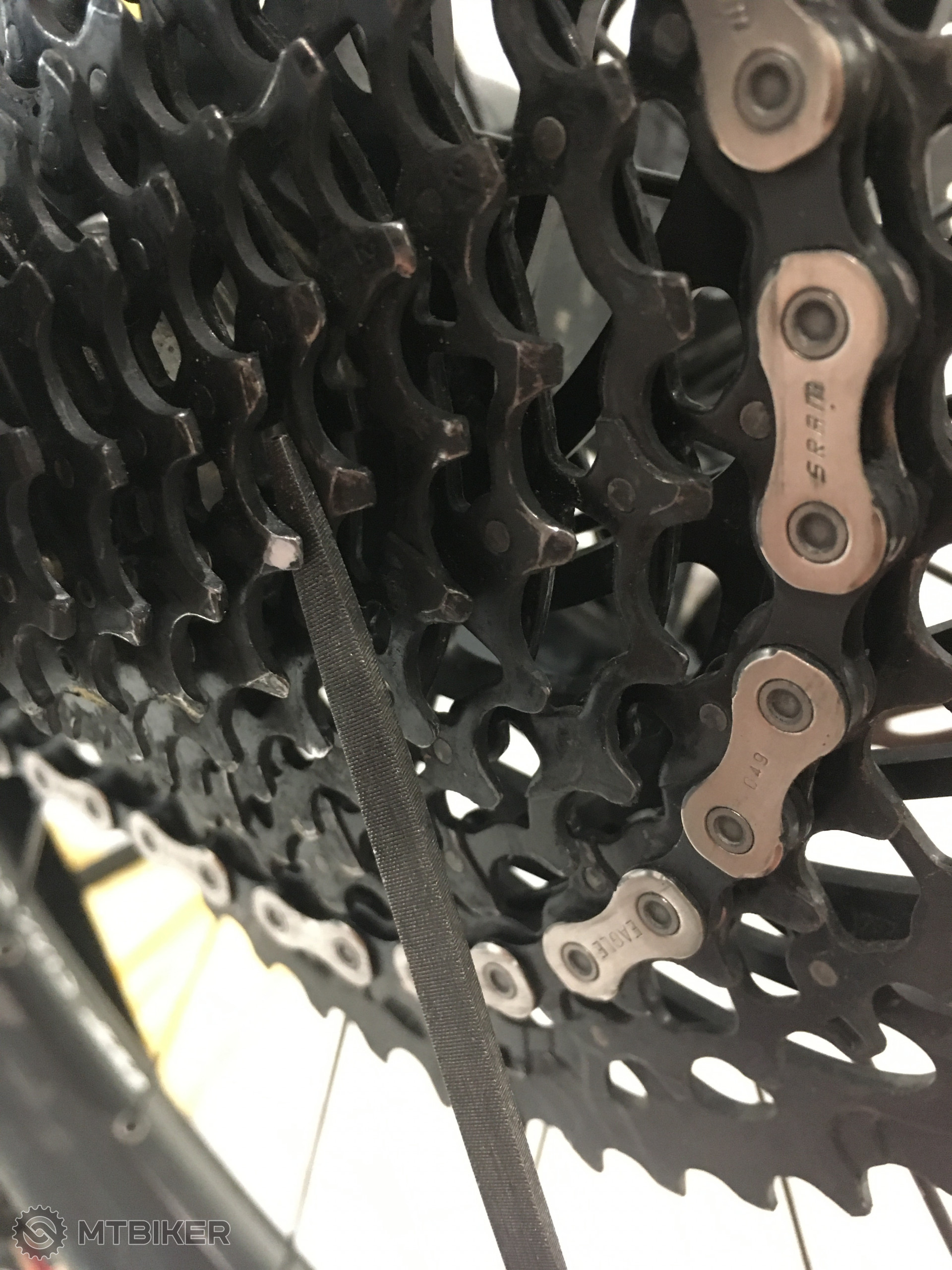

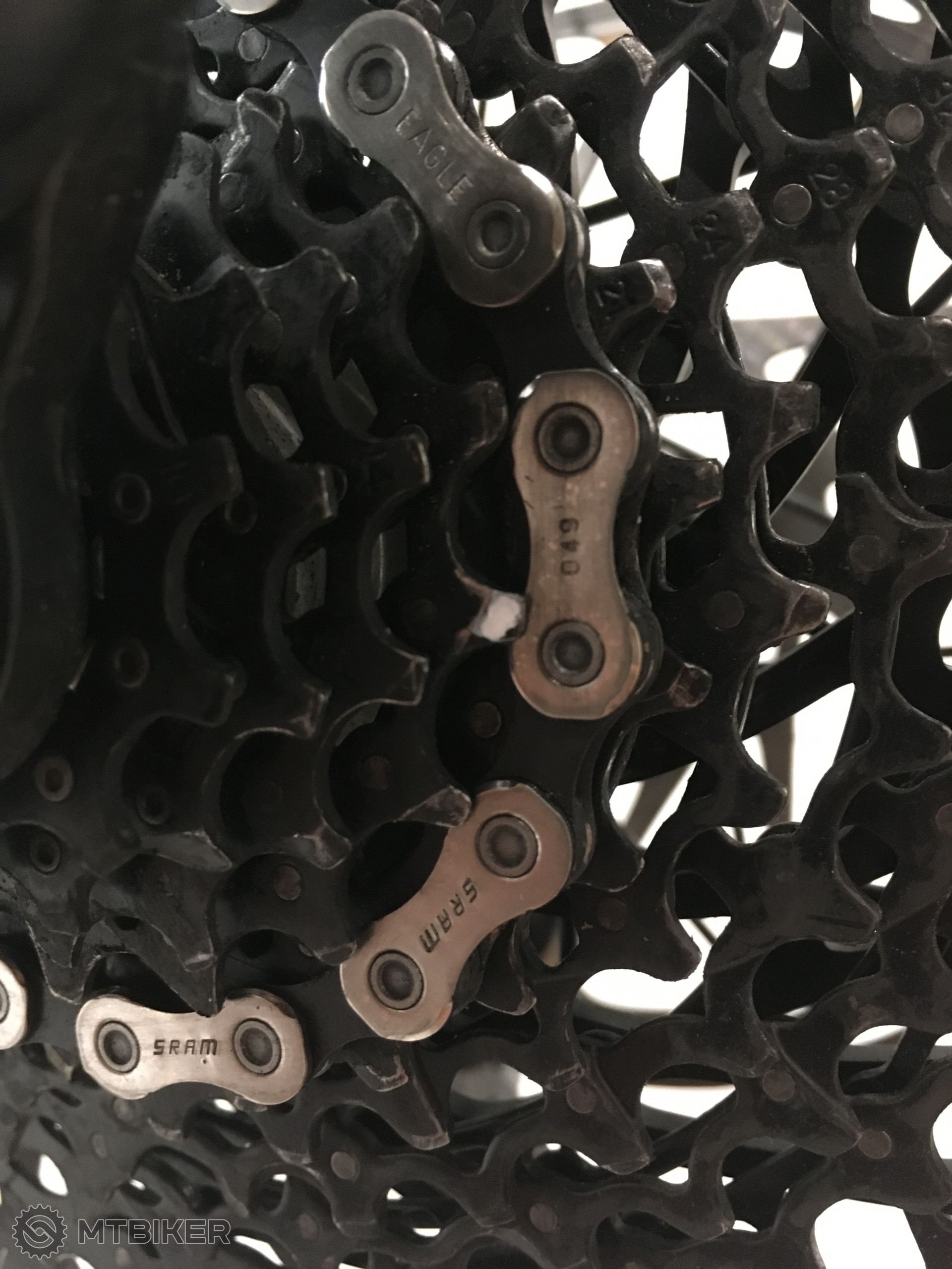

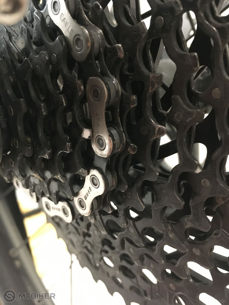

1. vyhľadanie výrobnej chyby, resp. zdroja pukania,
2. príprava náradia na brúsenie,
3. obrúsenie zubu z vnútornej strany kazety, pomocou jemného pilníka,
4. testovanie
5. prípadné ďalšie jemné prebrúsenie ak pukanie pretrváva.
Mne sa podarilo pukanie odstrániť a teraz si môžem plne užívať jazdu, bez nepríjemných zvukov, ktoré by nový bicykel nemal vydávať.
