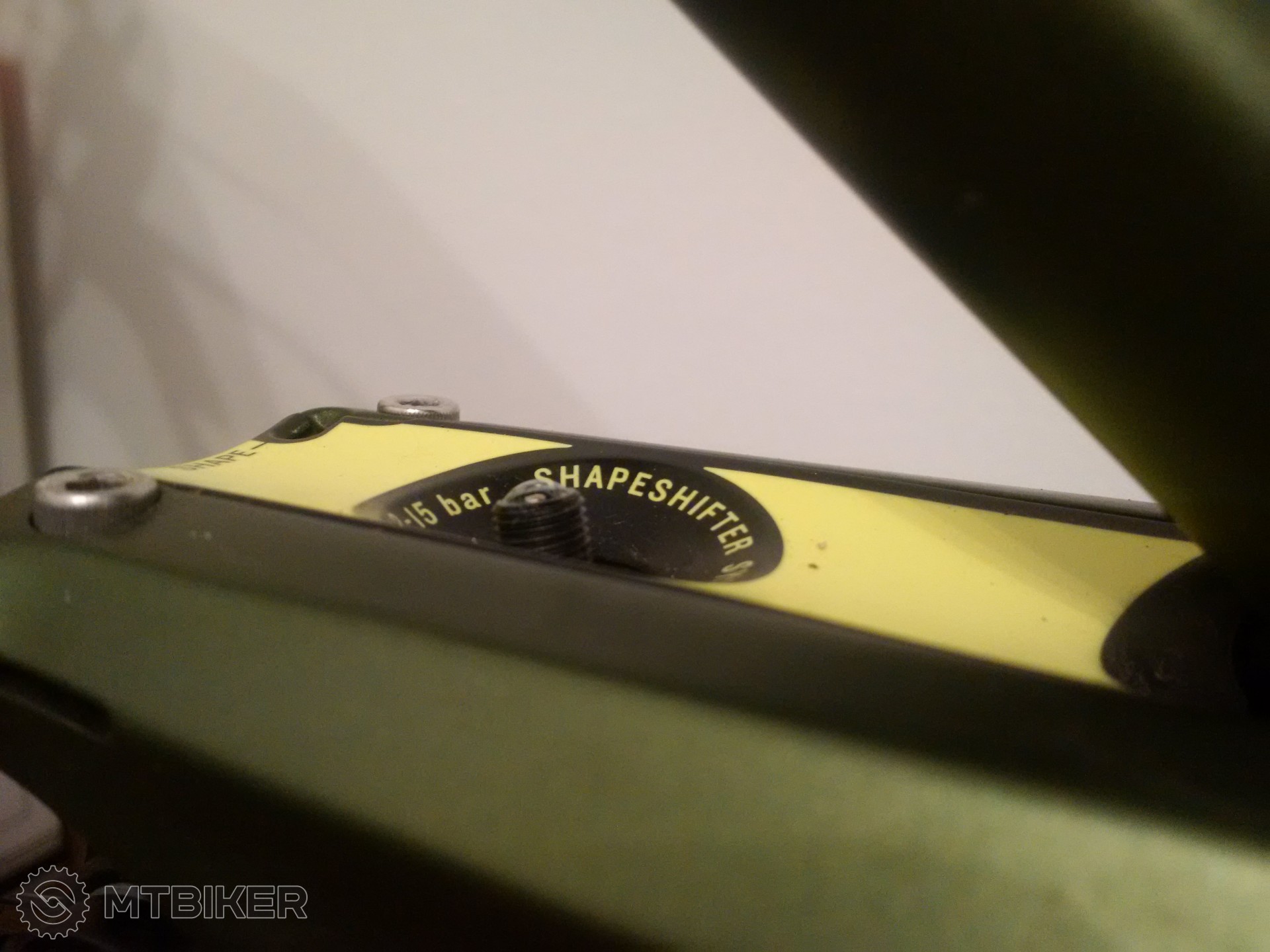

Ok. Troska popisem co ma zaujima. Na zaciatok sa priznam, ze som zacal jazdit len tento rok, cize som kusok neskuseny
Prednedavnom som kupil Canyona Strive 6 rok 2016. Myslim ze ide ako ma a aj shape shifter som sa naucil dost rychlo ovladat. Len sa mi zdalo, ze ten tlmic na shape straca tlak. Ked som ho isiel dovukat mal mozno 5 barov a predtym som ho dofukal na 13. Ale som zistil, ze pri odkrucani pumpy samozrejme kusok vyfuci a no to ze ten piestik je malinky je ta strata vyrazna. Mna co najviac zaujima ako ho nafukat aby zostal v tej hranici 12 az 15 barov. Mam ho pretlakovat alebo???? Zatial dakujem
A si si isty, ze mas naozaj rozdiel tlaku a nie je to len chyba merania? Pri fukani moze ist len o vzduch z hadicky pumpy a nie a vzduch z komory. A pri opatovnom pripojeni pumpy sa natlakuje aj hadicka pumpy a preto ukazuje menej.
Neodfukne to zo vzduchovej komory,ale odfukne vzduch z hadicky na pumpe.V komore zostava tlak ako na manometry.Ked pumpu znovu pripojis,hadicka sa natlakuje vzduchom z komory.Tym padom sa zväcsi objem vzduchu=klesne tlak.
No, som to este raz vsetko poskusal. Predna vidla sa nafukuje ok. Tlmic a shape vzdy odfukne a ked som odkrucal pomaly tak na nulu. Vymenil som aj dzindzik a to iste. Tak som to skusil fuknut tym specialnym nadstavcom a tam odfukne len z hadice. Mozno by nebolo odveci vyskusat inu pumpu.
Dozvedel som sa vsetko mozne, len to co som chcel som sa nedozital
