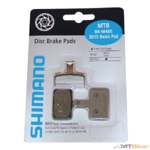

Tak platničky si hlavne vyberaj podľa tvaru, lebo niekde píšu hlúposti s kompaktibilitou..Ja by som v tvojom prípade skúsil platničky značky BBB.Len bacha pri BBB, lebo robia rovnaké platničky na mechanické a hydraulické brzdy.(majú iné koeficienty trenia)Link je na hydraulické.
Pozri mne nezáleží na cene a BBB som mal a tie už nechcem. Boli na mechanikách Tektro novela a oproti origo platničkám to vôbec nebrzdilo... Nevieš niečo lepšie ? Díky

tvar taký ako je na foto
--> (sintraky) http://www.soof.sk/soofshop/eshop/18-1-BRZDY/79-2-Brzdove-dosticky/5/936-Brzdove-dosticky-BBB-BBS-52S
Popis:
Sintrované platničky: vysoko výkonné brzdové platničky.
Tento druh platničiek je určený pre najnáročnejšie podmienky. Maximálny brzdný výkon dosahujú len pri extrémne náročnom brzdení, kde vzniká vysoká teplota. Preto sú ideálne pre FreeRide a DownHill.
kool stop / http://www.kupkolo.cz/brzdove-desticky-kool-stop-shimano-deore-ks-d610_z431/ /
alebo gold fren / http://www.kupkolo.cz/brzdove-desticky-goldfren-813-shimano-deore_z89719/ /
