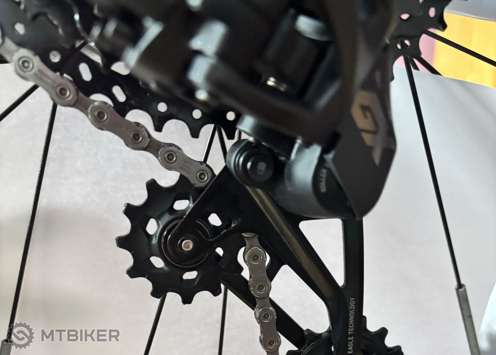

ale neva, zimu snad este vydrzi, budem ju radsej nabijat po kazdom vyjazde, a na jar si kupim novu

Chcem sa opýtať či mi to bude pasovať keď mám na biku momentálne toto
Prehadzovac
SHIMANO DEORE RD-M6100-SGS, SHADOWPLUS, 12-SPEED
Kazeta
SUNRACE CSMZ600, 11-51T
Kluky
ACID E-CRANK, 38T, 170MM
Ďakujem

MOC 639 €Ešte skúsim objednať pätku a vymeniť ak je náhodou ohnutá ale na pôvodnej prehadzovacke to radilo dobre
B skrutku som nastavil podľa tej mierky čo je v balení
ono - mixovat sa da 12 sp. vseliako, to je pravda, aj to funguje. ale malokto ti uz napise ze nie vzdy to za tie prachy funguje podla ocakavani.
Keby že kúpim kazetu sram tak musím aj Prevodník meniť a reťaz ?
https://youtube.com/shorts/rNVkmvLohaE?feature=shared
no hlavny problem byva orech kedze ma 11z pastorok na HG orechu. musel by si na dane koleso zohnat XD orech alebo cely novy naboj a prepletat, pripadne cele nove koleso.
