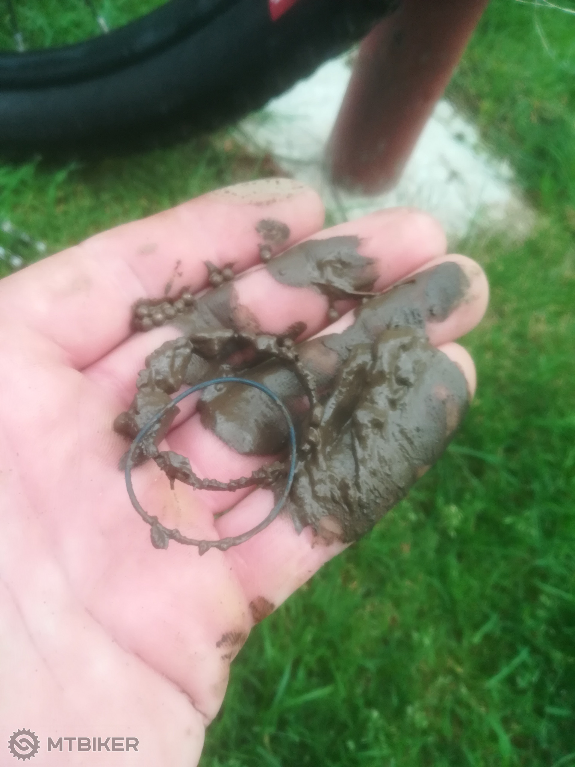

Zdravim, chcel som sa popytat ake mate skusenosti s danym stredovym zlozenim. Originalne povodne mi vydrzalo tristvrte roka.Druhy kus cca tri mesiace. Posledny som daval mesiac dozadu. a uz sa rosypalo aj to. Je pravda ze to posledne som poctivo nakrmil v peknych blatach ....ale myslim ze aj tak by malo aspon cosi viacej vydrzat. montaz stredu bola nenasilna takze k poskodeniu pri montazi podla mna urcite nedoslo.

takto nejako skoncil prvy a druhy kus ...a ten aktualny co som osadzal mesiac dozadu ...tak uz ma peknu volu na strane od placky ..cize lozisko zase nevydrzalo ...

Mal som rovnaký problém. Menil som press fit stred gxp každý rok a to nevapkujem a v blate jazdím výnimočne. Nevedel som tomu prísť na kĺb. Až si jeden mechanik pri výmene všimol že sa mi tam dostáva bordel/voda cez cez sedlovku. Utesnil som sedlovku a zatiaľ je 2 roky kľud. Skús si to tiež skontrolovať.
