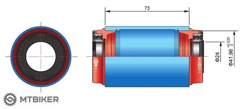

Stredové zloženie ktoré si poslal je určené pre ram s vnútorným priemerom 46mm
Pokial mas šírku 73mm a nemáš priemer 46mm čiže PF30 tak už len môžeš mat priemer 42mm čo znamená ram BB30.
Ak by si mal priemer 41,2mm musel by si mat šírku domčeka 89 alebo 92mm čiže klasicky mtb Presfit ?

Tak dobre chápem, mám BB30 a potreboval by som napr. toto
napr: https://eshop.dema.bike/product/91150-fsa-pressfit-bb-92-alloy-mtb
Ak nechceš brať zo zahraničia, môžeš použiť BB71-41, viď.
Hlavne treba brať A pre MTB a B pre cesťák.

MOC 63,99 ۥ ak mas ram so sirkou domceka 73mm, tak takyto: https://eshop.dema.bike/product/74978-fsa-mtb-m3-46x73-al

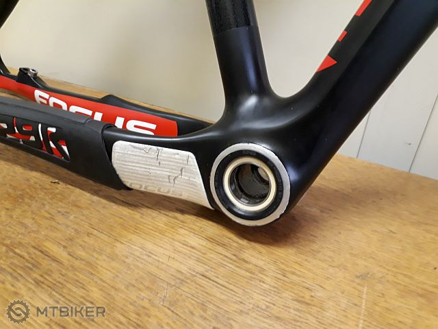

Pošli fotku pripadne link
Mám tam kľuky XT 8000 1x11
https://superiorbikes.eu/cz/2015/mtb-race/mtb-race-carbon/648-xp-979-crb.html
