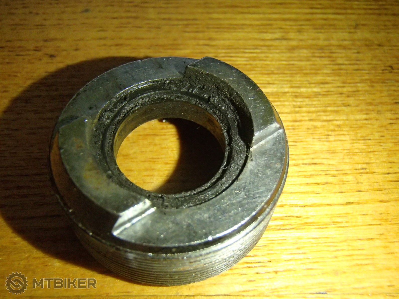

Chcem sa opýtať či ešte sa vyrábajú takéto mysky stredového zloženia s tesnením. Tá na obrázku má takmer 20 rokov, protikus na druhú stranu nemám a na tejto je tesnenie dosť opotrebené. Chcem sa vrátiť k takému systému.
Prosím nepíšte mi o zapuzdrených oskách, ktoré po opotrebení musím cele zahodiť- je to neekologické. Kým taký starý typ viem pekne rozobrať, vyčistiť a znovu namazať, ak treba tak kúpiť len samotné ložiskové venčeky, až sa tie staré opotrebujú. A ešte prosím ak by mal niekto poznámky typu 100 rokov za o*****mi, pieskovisko a podobné, nech si to nechá pre seba.
