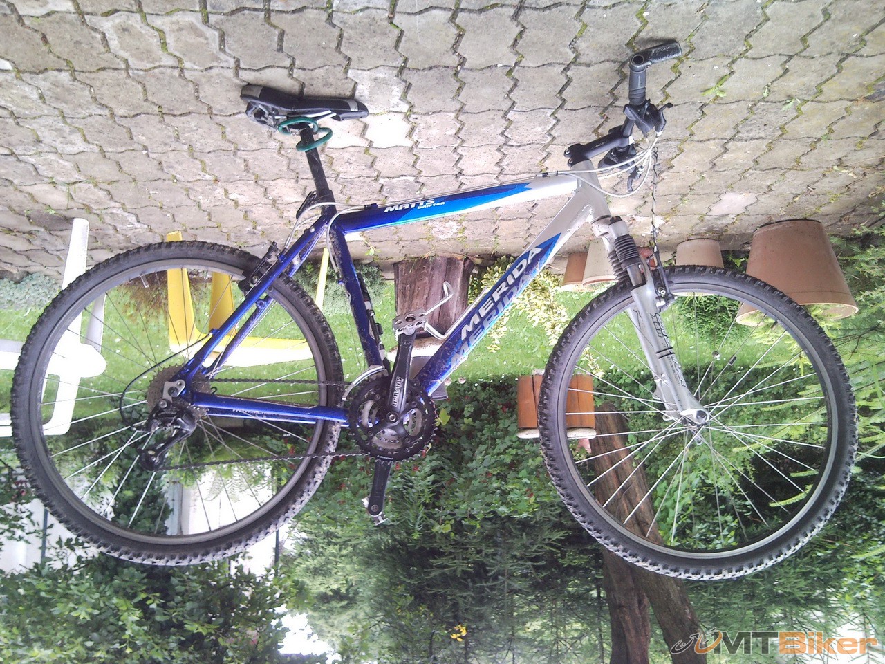

Ahojte. Veľmi by ma potešilo, keby ste mi poradili s výberom komponentov. Mám
bike Merida Matts Drifter z roku 2003:
http://kepfeltoltes.hu/100810/DSC01522_www.kepfeltoltes.hu_.jpg (nie moja fotka) a je už na čase, aby som investoval do nových komponentov. Nový nechcem, lebo tento mi nejak prirástol za tú dobu k srdcu. Minimálne
vidla to má už za sebou (doslova): SR Suntour XCR. Tá mi po všetkých stránkach nevyhovovala. Má trhaný chod, na môj vkus troška tvrdá. Takže... chcel by som vidlu "all mountain" do 300€ (strop). Jazdím po cestách, spevnených poľných cestách (šotolina), kamenných nespevnených (jazdím neagresívne) ak idem downhill, tak vyhľadávam rozbité horské cesty a chodníky bez toho, aby som skákal. Radšej pribrzdím.
Zdvih by som chcel 100mm a viac. Pruženie stredne mäkké (kvôli koreňom a podobnej hávedi nech to tlmí nárazy). Na značke mi nezáleží. Rád si nechám poradiť ktorá je dobrá. Čo sa týka bŕzd, tak mám klasické V-čka, ale chcem prejsť na kotúče. Tieto síce dobre brzdia, ale problém nastáva po daždi (veľmi rád vyhľadávam kaluže, blato a bystriny cez ktoré to rýpem v plnej rýchlosti - moja úchylka
), lebo vtedy zle reagujú. Tam by som nechcel investovať do jedneho kusu viac ako 90€ (200€ strop za pár). Bol by som rád, keby ste mi poradili aké priemery kotúčov použiť vpredu a vzadu na môj typ jazdenia. Nemám popravde ani tušenia či je dobré ísť do hydrauliky, alebo to ponechať "lankám". V tomto som lama... Ďalej chcem kúpiť kevlarové plášte. Doteraz som mal 1.95, ale chcem ísť do väčšieho priemeru (2.0, 2.1). Je dobré kúpiť dopredu agresívnejší dezén, alebo ako to vlastne je? Chcem s ním jazdiť aj po cestách, preto mi bude trošku vadiť ak budu dávať väčší odpor (traktor). Takú nejakú zlatú strednú cestu. Ďakujem za rady...

MOC 15,99 €Takto nejak sme sa spolu s kamarátom hrali s kostrou, aby nebolo vidieť zvary:
No a takto zatiaľ vyzerá. Len ešte nie je dokončený. Potrebujem naň cca 200€ na Thomson X4 predstavec, nové 31,8mm zahnuté riaditka, nové pedále, čiernobielu sedlovku od Selcof a nové sedlo.
Dá sa?
