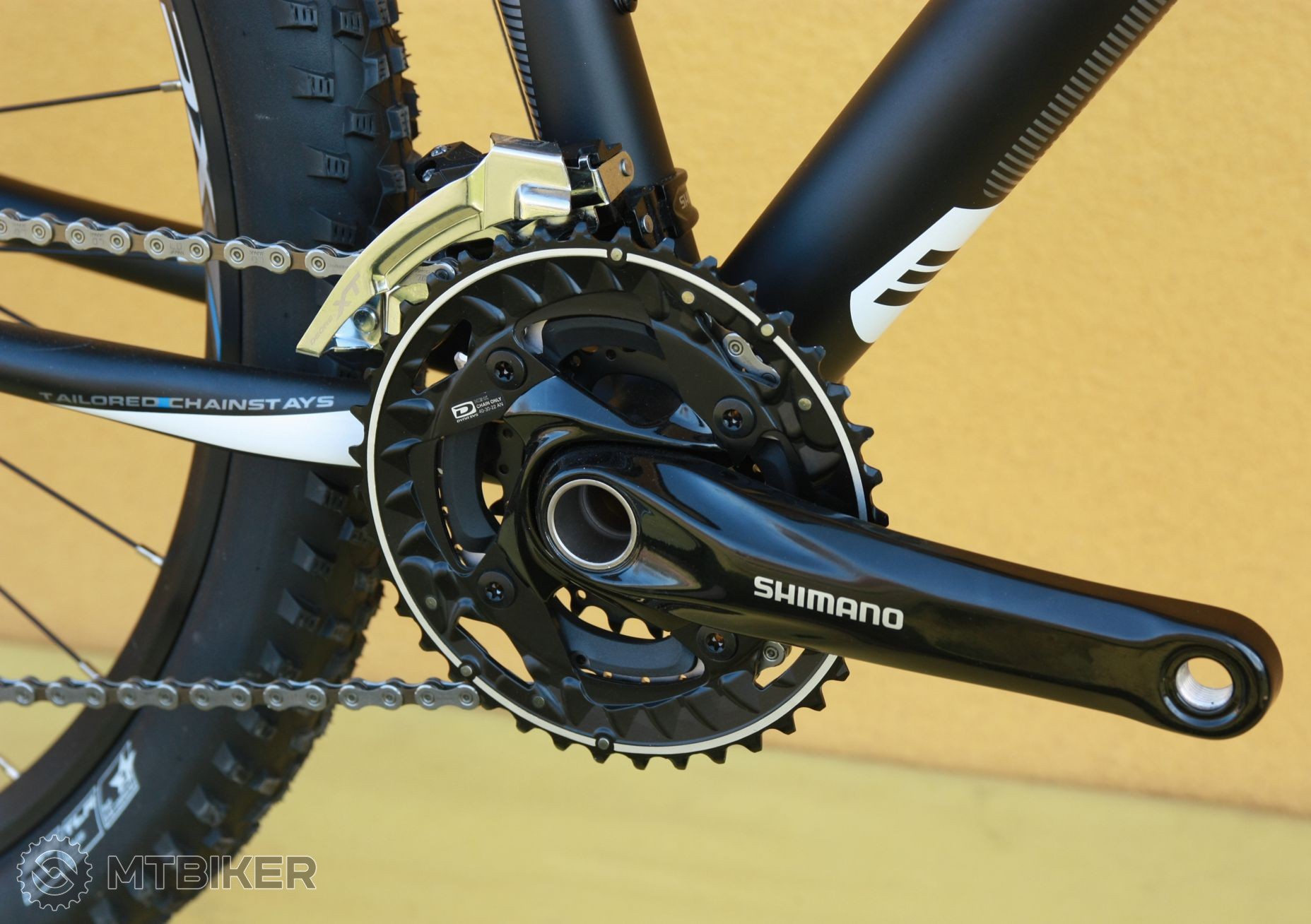

nazdar, hoci nerad ozivujem starsiu temu, ale nechcem zakladat novu a tato mi pride ako najvhodnejsia, na svojom bajku mam vzadu xt 11-34 kazetu, vpredu mam xt dvojpilu 40/28, moja otazka znie, bol by nejaky problem pri vymene 28 z prevodnika na klukach? za 26 resp 24 zubovy? aby bol vpredu pomer 40/24? presmyk aj zadna prehadzovacka tiez xt, za odpoved dik
možno od veci ale predsa to píšem sem aký je rozdiel medzi 2 pílou a 3 pílou xt ? chcel by som 3 pílu preskladať na dvojpílu pretože je zbytočné kupovať nové kluky ked jedny už mám. chcem vedieť iba váš názor či je tam posunutie prevodníka prvého viac do vnútra alebo je to úplne to isté ? mám enduro bike a trojpíla je zbytočná lebo tak či tak nevyužívam velký prevodník v teréne
Asi bude mierne iná reťazová linka. Ale spravil som to tak ako zamýšľaš, miesto veľkej som dal rockring a fungujem tak okrem polroka z jednoplackou nejaké 2 sezóny.
tak mozno nie az 24 ale napr 26, skor mi ide len o to ci by to fungovalo, resp. ake uskalia by tato vymena mala
2 zuby na malom prevodníku nič nevyriešia (je to rozdiel cca pol prevodového stupňa a možno aj menej - treba prerátať s náležitou kazetou). Úskalia pri radení na prevodníkoch sú predovšetkým: "nábehový systém na veľkom prevodníku alebo žiaden nábeh na veľkom prevodníku". Výsledok: radí / neradí = reťaz sa kĺže a nechce "vybehnúť na veľký prevodník". Tohoto som sa obával aj pri nábehoch, keď je veľký rozdiel medzi prevodníkmi (42/24). Ale boli to len hlúpe predsudky. Bez vyskúšania by som si to asi myslel dodnes. Teraz s istotou viem, že to funguje úplne normálne.
