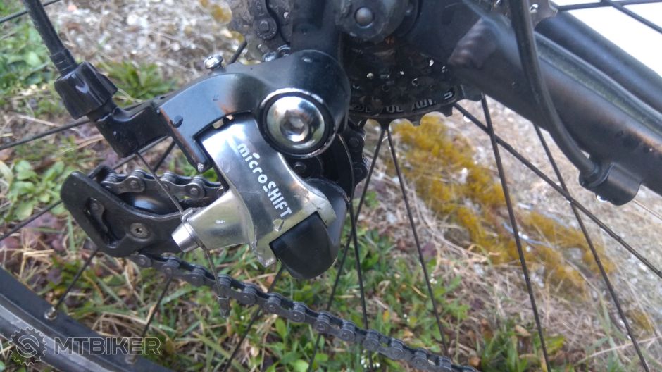

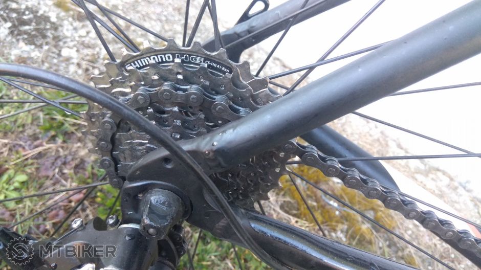

Prejavuje sa pri tých konkrétnych prevodoch na kazete, na jednom v strede najviac. Čo predchádzalo tomu to netuším viem že som robil rôzne údržby na ňom. Viem že mám poniklovanú kazetu, reťaz netuším, kľuky Shimano Tourney dvoj prevodník, náboje netuším a koľko majú najazdené no možno do tých 200 km viac nie. To som jazdil len v okolí. Mam kúsok ohnutú pätku fakt minimálne, a zadná brzda je slabá. V reťazi mám asi nejaké ešte nečistoty.
Som to dnes čistil aj polieval čistou vodou, tak som to očistil. Už sa to zlepšilo, pravdepodobne to bolo preto lebo mi reťaz čuchala o prešmykač, ale na druhom najľahšom prevode na kazete to robí asi tam bude niečo zle lebo dochádzalo ku kríženiu reťaze. V prílohe posielam akú mám kazetu a prehadzovačku. Reťaz mám Shimano HG niečo už neviem presne. A aj kazetu mám od Shimano HG. Na fotke je vidieť že presne čo.
200km je strasne malo najazdene. Ja som mal podobny problem po vymene kazety a retaze a pon abehani 160km sa to zacalo zlepsovat po 300km to zmizlo. Proste presnost vyroby kazety a retaze v tejto triede je taka, ze si to potrebuje sadnut a dolicovat prevadzkou. Nabehaj este tak 200km a ak to neprestane napis ci sa to zlepsilo alebo zhorsilo.
