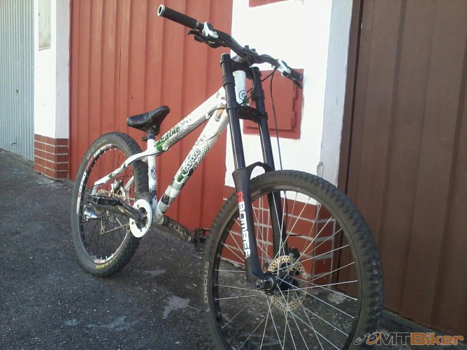

Tak zalezi co clovek jazdi. Kedysi na streete isli cocainy pomerne rychlo kakat. Jeden ho zlomil pod hlavkom, ja som pocase skrutil zadnu stavbu a geo bola velmi citelne mimo a dalsi znamy na raptore zadnu stavbu komplet odtrhol. Ked velky zdvih na HT tak je lepsie aby bol bud na to od vyroby stavany alebo mat crmo ( ocel ).
no kamarat chce taketo niečo kupiť HT s dvojkorunkou na cmt raptor moc som mu to neodporučal ale potom som si uvedomil..ma 12 rokov a možno 40-50 kil tipujem,myslim že chce iba ukazať že bude mať najlepšejši bike... pochybujem že na tom bude niekedy skakať poriadne a pod tou jeho vahou by mu to myslim rupnuť nemalo...inak nebudu sa zhoršovať aj jazdne vlastnosti?
Jasne, ze sa zhorsia. Uhol hlavovej trubky je dizajnovany pre urcity zdvih a ked sa to prezenie, tak sa bajk zacne chovat citelne inak a dobre to nebude.
