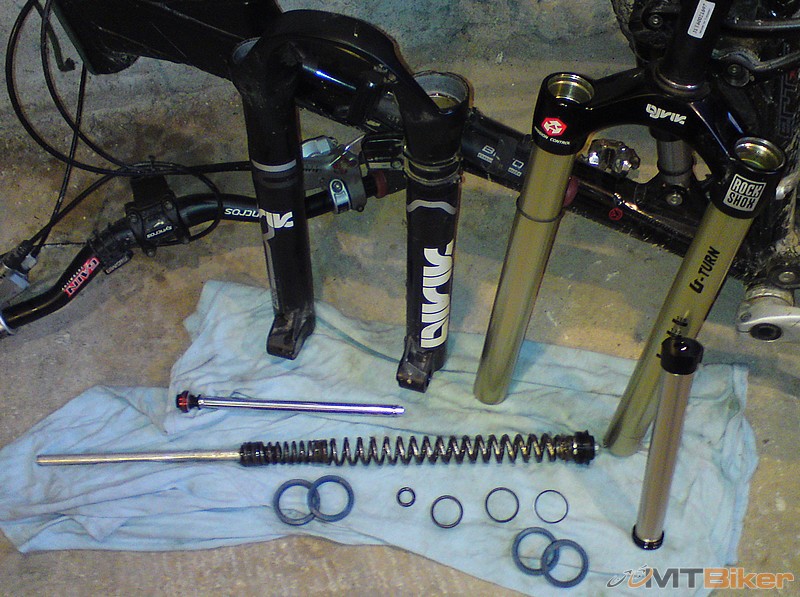

Na zaver prikladam foto gufera ...
Oleje som pouzil presne podla urcenia vyrobcu, cize mnozstvo, urcenie (tlmicovy) a viskozita sedia, vyrobca uz nie. Vobec netusim, aka znacka oleja spliecha v "mojich" nohach. Gufera som namazal tym istym tlmicovym olejom. Pri nedavnom demontovani jedneho ***** som zistil, ze po troch rokoch je olej nadherne city, tak som vsetko nechal tak.
V stredu sa este pustim do vymeny brzdovej kvapaliny a verim, ze bike zase par rockov posluzi.

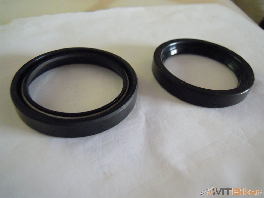

a už to chápem dajú sa normálne obe do rovnakéj polohy a keby aj dajaký bordel prešiel skrz prvé tak druhé to zachytí.
O to ide nie?
- Potom majú niektoré vidlice (RS, Suntour a Marzocchi) pod týmto obojstranným guferom ešte jedno len s jedným britom, ktorý drží olej vo vnútri (tento prípad).
- Čo sa týka EFS gufér, tak je tam jedno vnútorné s jedným britom, molitán. krúžok a vonkajšia prachovka, ktorá tesní len jedným smerom.
Platí však pravidlo, čím viac gufér, tým väčšie trenie a horší odtrh (ak neberieme extrémy). Toto si však veľa ľudí neuvedomuje... napr. výmenou klasických sivých gufér RS resp. čiernych Fox za EFS sa rozpoznateľne zhorší citlivosť vidlice. Neoriginálne gufera som zatiaľ ešte neskúšal, možno niekedy.
